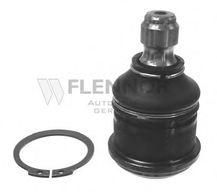

Спасибо, я такие и смотрел. Как думаете, а маздовскую опору с кольцом можно установить? Если обточить, то кольцо можно будет одеть, и без сварки закрепить или все равно придется прихватывать сваркой? Или лучше со шлицами взять?

при обточке кольцевой паз под стопорное кольцо на маздовской уйдет( даже если есть в комплекте). нужен он для подстраховки при некач сварке. у меня отрывалась сварка при отсутствии кольца( гребаные дороги в горловке).
как уже говорилось, со шлицами пока один вариант - логан + переходной стакан/редукция и желательно сварка.

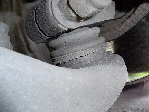

Это мазда 626
DSCF0807.JPG [ 75.82 КБ | Просмотров: 2487 ]
Пт май 20, 2011 20:49
Сообщения: 3103
Откуда: Львов
Сообщение Re: Оптимальный способ переделки шаровых
Смотря на эти фотки можно сказать: "это Бенкли". Ты лучше снизу фотку шаровой покажи. Желательно чистой.
Пт май 20, 2011 21:13
Сообщения: 5709
Откуда: Харьков
А что снизу?Если нужно завтра сфоткаю.Там три точки прихвачено автоматом.
