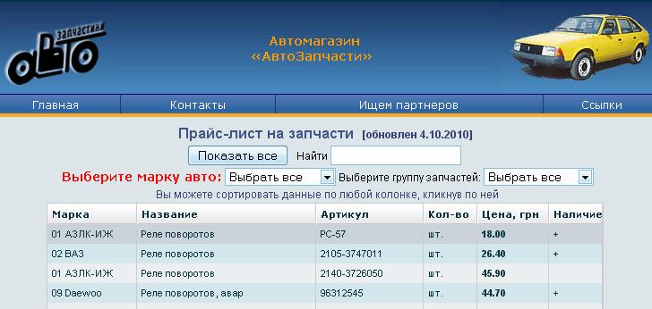

Ну вот,например такая информация:
одна голова хорошо,а много это очень хорошоЗображення

Повідомлення Re: Не мигают повороты и аварийка
Monah,магазин,кстати,Киевский.Дай волю поиску-ГУГЛ знает все!
