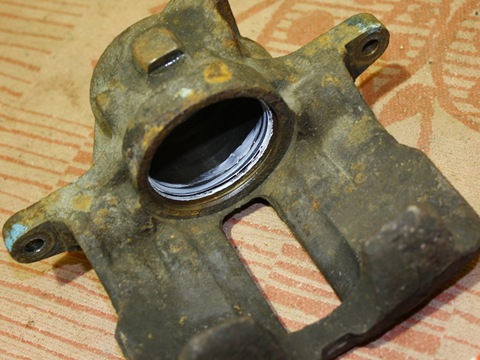

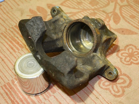

У меня вот такие. Они похожи на амулетовские, но тормозные колодки идут под другим номером.
Пон квітня 25, 2011 19:12
Повідомлення Re: передние тормоза
Все сходится-только без усиков.

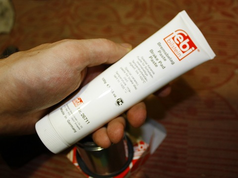

очистиь от грязи суппорт и цилиндр
смазать высокотемпературной смазкой для супортов
собрать.
