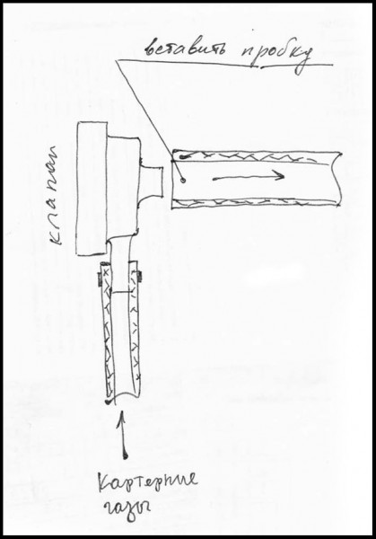

Мне кажется, я понял в чём дело. Если я прав, то нужно отсоединить этот клапан и вместо него вставить пробку, со стороны впускного коллектора - машина должна сразу завестись. На некоторых машинах вместо этого клапана стоит просто втулочка с внутренним отверстием где-то 2.0-2.5мм. Можно временно, пока не найдёшь клапан, поездить и с втулочкой.

Что-то я на фото ничего не смог разглядеть. См. рисунок на котором нарисовано, как проверить клапан.

chubarevsg написав:
Да они на СТО так само заглушили тока она на холодную вобше перестала заводится ! Принцип работы етава клапана ---- При запуске мотора создается вакуум или давление в блоке клапанов ? Так ! И мембрана клапана (картерных-газов) срабатывает,перекрывая выход етим газам ? Так ! Значить етат вакуум там нужен ?! Выходит что так ! Я не пойму !!! :-( :sad: :not_i: Кто может посмотреть у себя ? Когда машинка работает и открыть крышку-масла есть какойта там вакуум ? Ету крышку присасывает ?!

Когда двигатель работает, часть газов из цилиндра прорывается через неплотности в картер и там повышается давление. Если это давление не уменьшить, то начнёт выдавливать масло через прокладки и сальники. Поэтому, для отсоса, ставят трубочку и соединяют её с впускным коллектором, где всегда присутствует некоторый вакуум.
За счёт этого отсоса и снижается давление в картере. Но!!! Сильно отсасывать газы нельзя, так как может образоваться вакуум и в картере. Тогда чарез все уплотнения начнёт засасываться в картер пыль и вода. Поэтому для регулировки этого процесса и стоит клапан картерных газов. Теперь посмотрим, что произойдёт в случае неисправности клапана. Впускной коллектор начнёт засасывать газо-масляно-воздушную смесь на полную катушку. в картере создастся вакуум. Когда ты снимаешь крышку маслозаливной горлрвины, (её прямо всасывает) туда начинает поступать воздух. Этот воздух через неисправный клапан поступает во впускной коллектор и обедняет бензино-воздушную смесь. Обороты увеличиваются и становятся неустойчивыми. На холоде нужна обогащённая смесь, а здесь получается обеднённая, на холоде может вообще не завестись. Кстати, подобные признаки бывают и при повреждении диафрагмы вакуумного усилителя тормозов. Проверяется так же - глушением шланга со стороны впускного коллектора. На отечественных машинах такого клапана не было, а ограничение степени разряжения обеспечивалось простым жиклёром с калиброваным отверстием, поэтому, я думаю, что если продувать клапан ртом, то должно быть какое-то сопротивление воздуху.

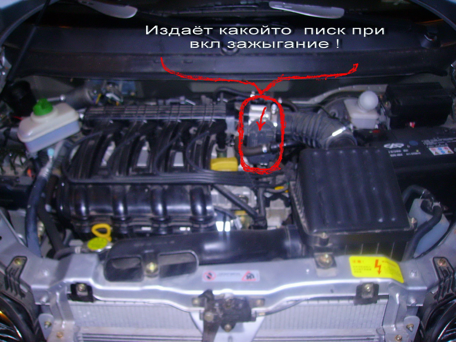

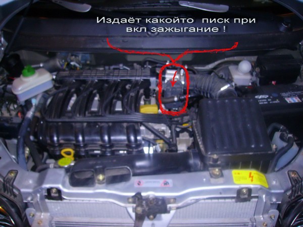

Снова не завелась утром (машина в гараже стояла) ! Завелась тока после таво как (начял снимать и одевать клему (+) аккума ) ! Горит на приборке ( ЕРС ) ! Сменил клапан (картер-газов) тасамая фигня (вакуум ) не пропал :-( :( ! ! Да ищё (эл. дрос. заслонка) под капотом издаёт (писк) ! Я завожу машину так : вкл 1-ю передачу вкл зажигание ! И кручу :o стартер и попускаю сцепление ! Машина наченает ехать :roulette: :roulette: :roulette: :roulette: на стартере и так пару раз ! И заводится :roulette: :o !
