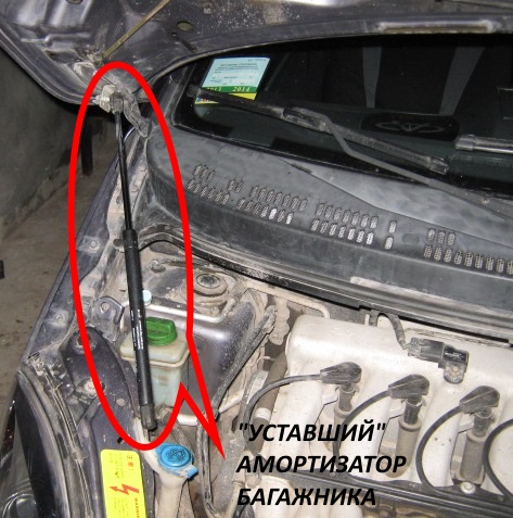

Самому не справиться?
Нужны:
просевший амморт от ляды,
кусок пластины (алюминий, сталь),
дрель,
сверло,
гайка М6 (М8),
шарниры

Если есть необходимость - могу выложить фотки точек крепления

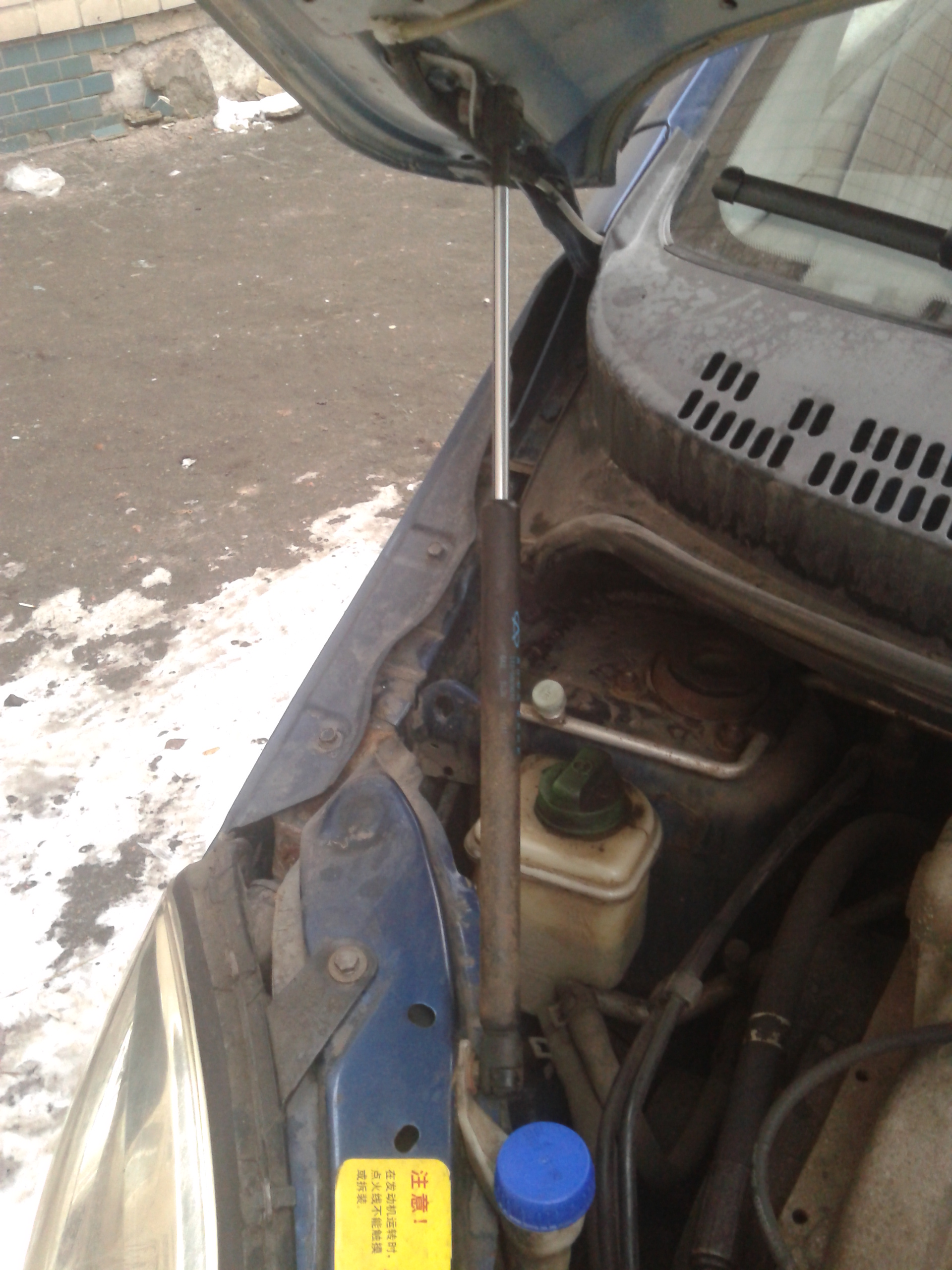

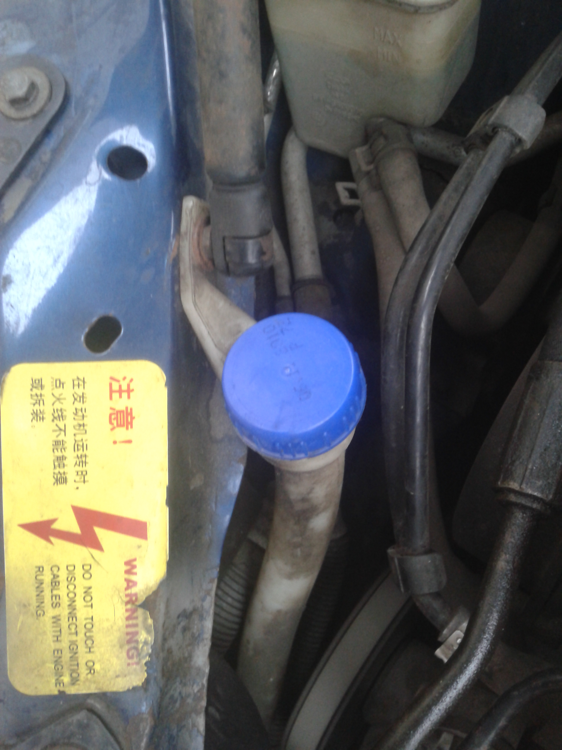

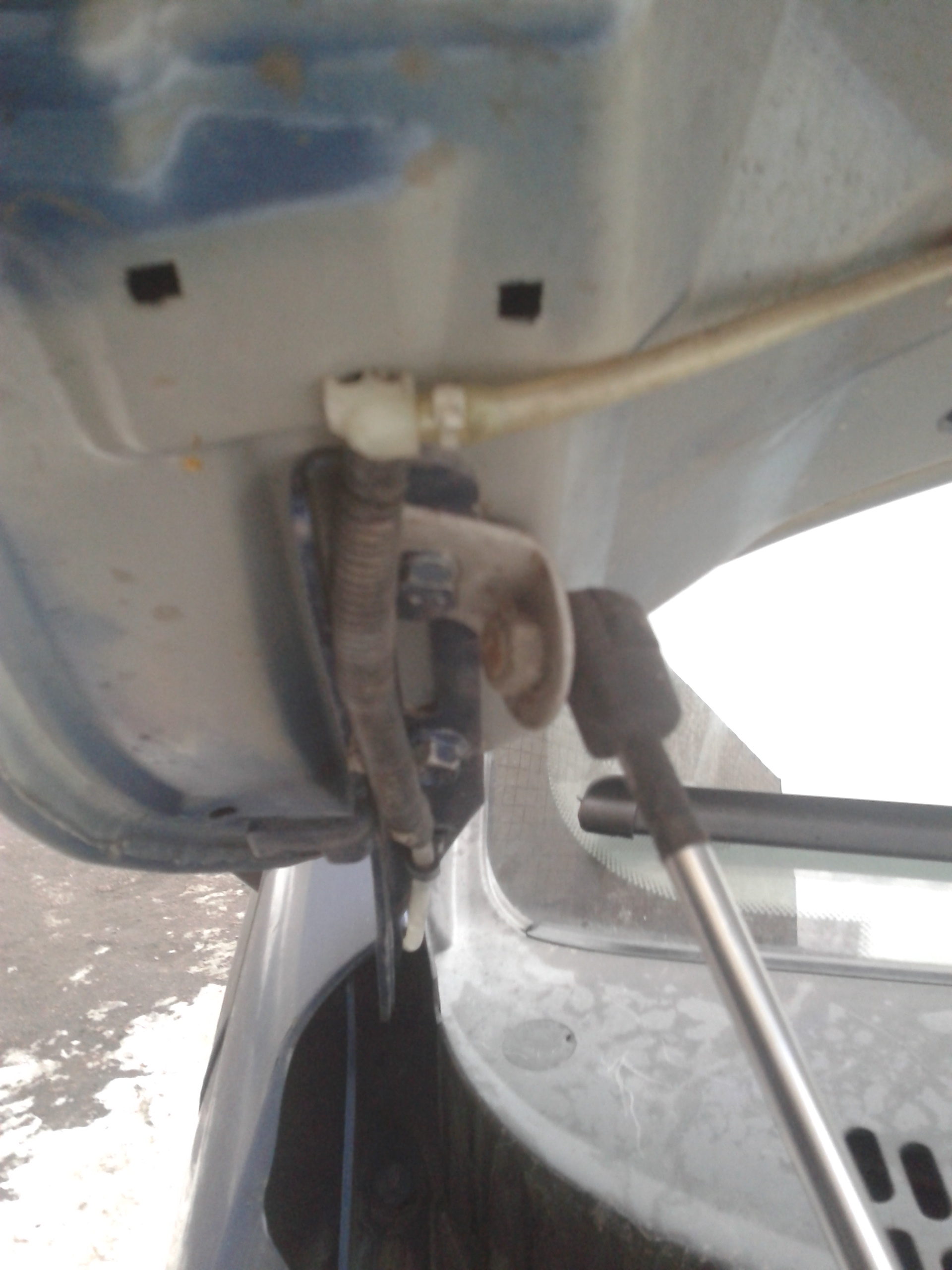

В Кимо это выглядит так:
Вложение:
2015-02-12 09.34.12.jpg [ 860.82 КБ | Просмотров: 3542 ]
Вложение:
2015-02-12 09.34.34.jpg [ 967.8 КБ | Просмотров: 3542 ]
Вложение:
2015-02-12 09.34.47.jpg [ 1.04 МБ | Просмотров: 3542 ]
*Использован просевший амморт от ляды.

Пытался ли кто-нибудь установить подобное на Джагуаре?

Хм, не плохо, надо покумекать, плохо, что уже похолодало. Интересно, одного хватит или два надо ставить?

Сообщение Re: Капот
Чтобы капот идеально ровно ложился нужно 2 штуки или подбирать жесткость и точки установки аморта. На Кимо пользуюсь такой приблудой (просевший аморт от ляды) более 3 лет, немного приподнимает правый край капота, но можно забить на это - удобство доминирует!
