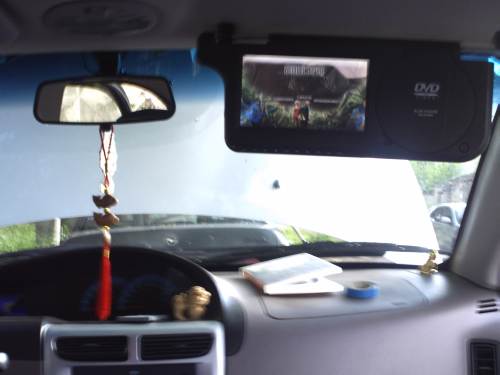

Установил и подключил сей дивайс!! Теперь на стоянке в ожидание и пассажирам в пути ,будит не так скучно.

А не подскажете по чем брали?

3800 т.р. Поддерживает все видео форматы ,кроме 3gp. Телевизор. Все форматы музыки. Подключение камеры заднего вида. Поддержка различных карт памяти и их читаемость.
Подключение к штатной могнетоле. Или через Fm передатчик.
Как эконом вариант,хорошая замена , мультимедийной системе!!!
Но мультимедийная система всяко лучше!!

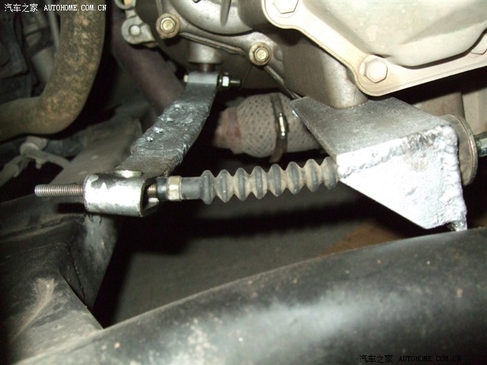

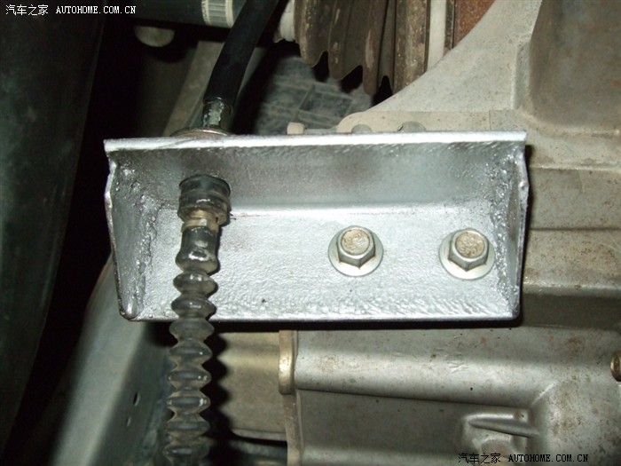

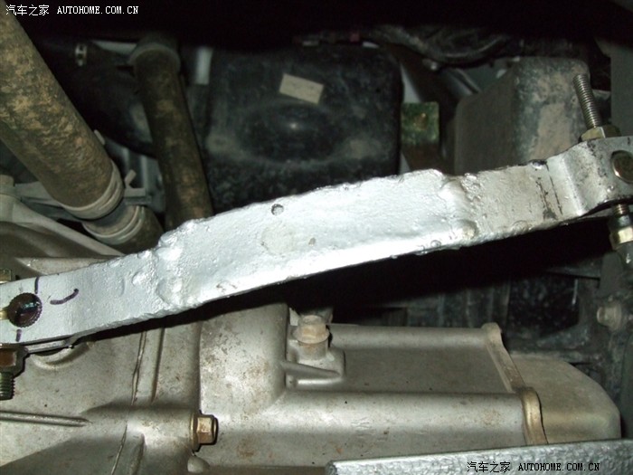

Предлагаю "усовершенствование". Сделано для того чтобы было легче нажимать педаль сцепления.
Предлагаю высказаться, нужно ли такое "усовершенствование", но только по делу. Комментарии: "это фигня" предлагаю дополнять обоснованием.

Удлинилось «плечо» рычага -> увеличился «ход» педали сцепления от полностью «вкл» до полностью «выкл» -> нога вынуждена будет делать «больше работы», а значит сильнее уставать.
Со временем, когда «подотрется» диск сцепления, всего хода педали не будет хватать для полного включения и выключения сцепления.
Предлагаю попросить у любого владельца ВАЗа машину покататься, после чего наслаждаться очень мягким и комфортным сцеплением QQ 6.

как оказалось - нужно просто поднять педальку повыше. а такой большой ход не нужен имхо.
а после копейки с СССР-овских времен корзиной - да, сцепление мягкое.

Ход педали он не увеличил, он уменьшил ход чугуна в корзине сцепления от момента "схватывания". И тарельчатая пружина в корзине "отрабатывает" не полностью перегружая при этом выжимной подшипник. Педаль сцепления должна как-бы "проваливаться" в конце хода, это есть нормальный режим работы тарельчатой пружины в корзине сцепления.

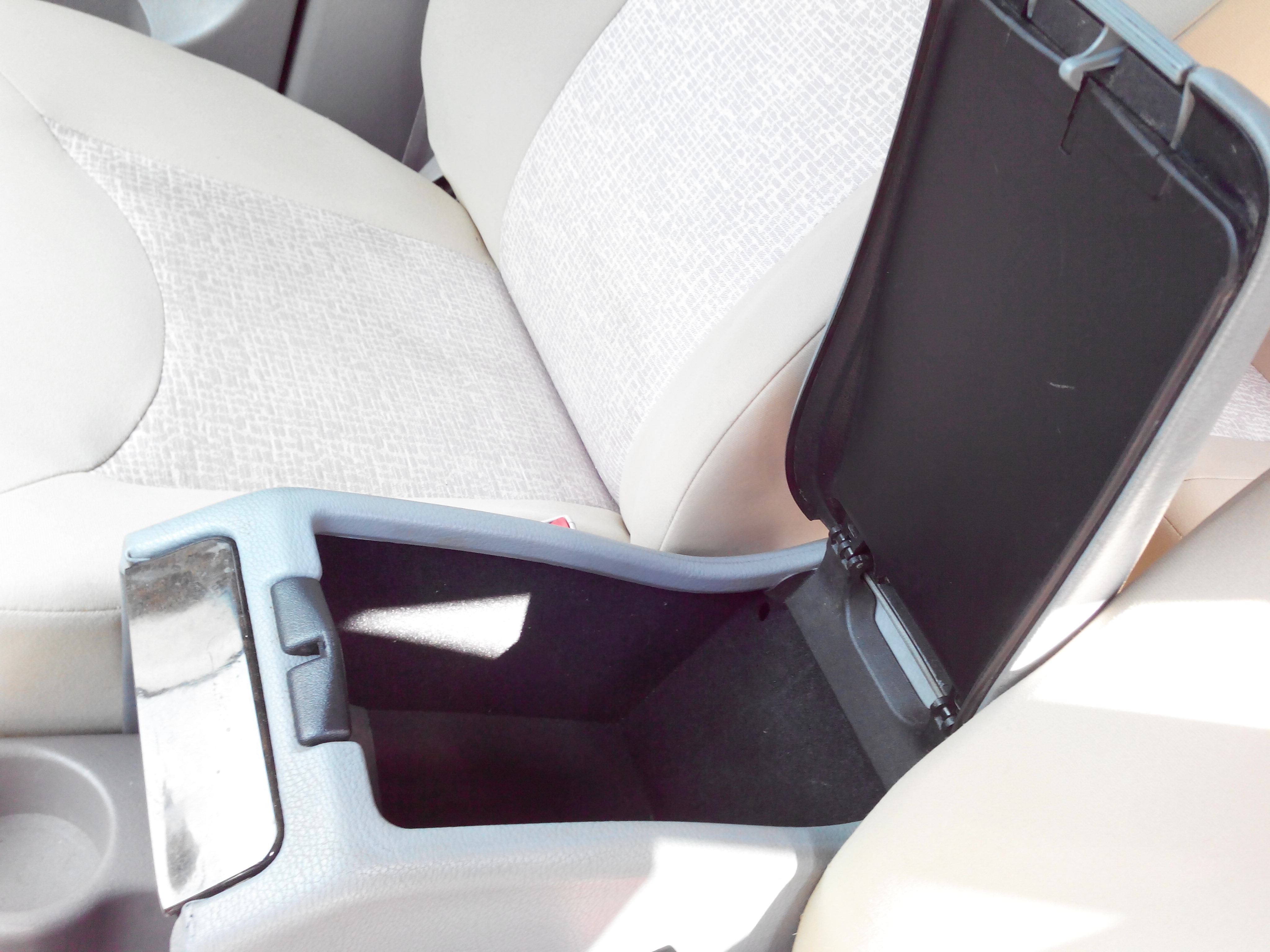

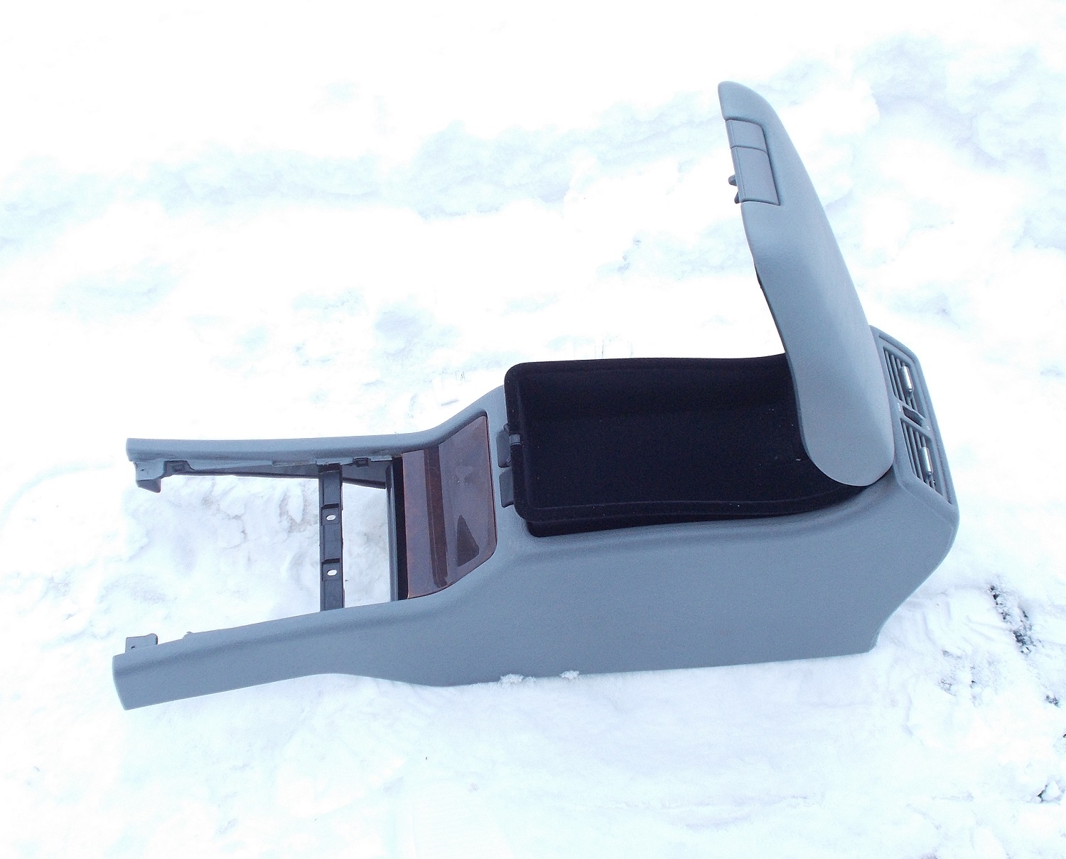

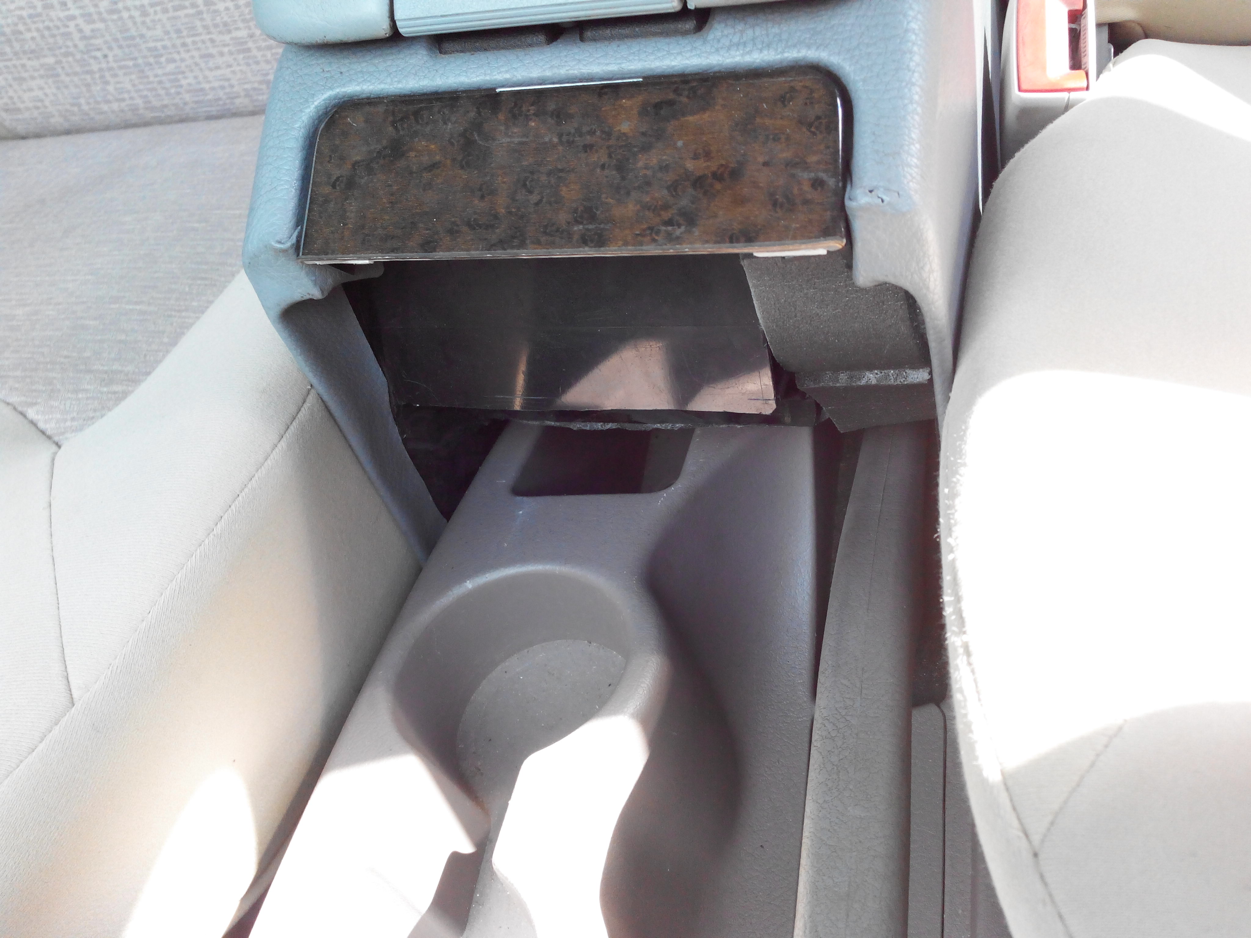

Повідомлення Подлокотник Jaggi QQ6! Кому интересно

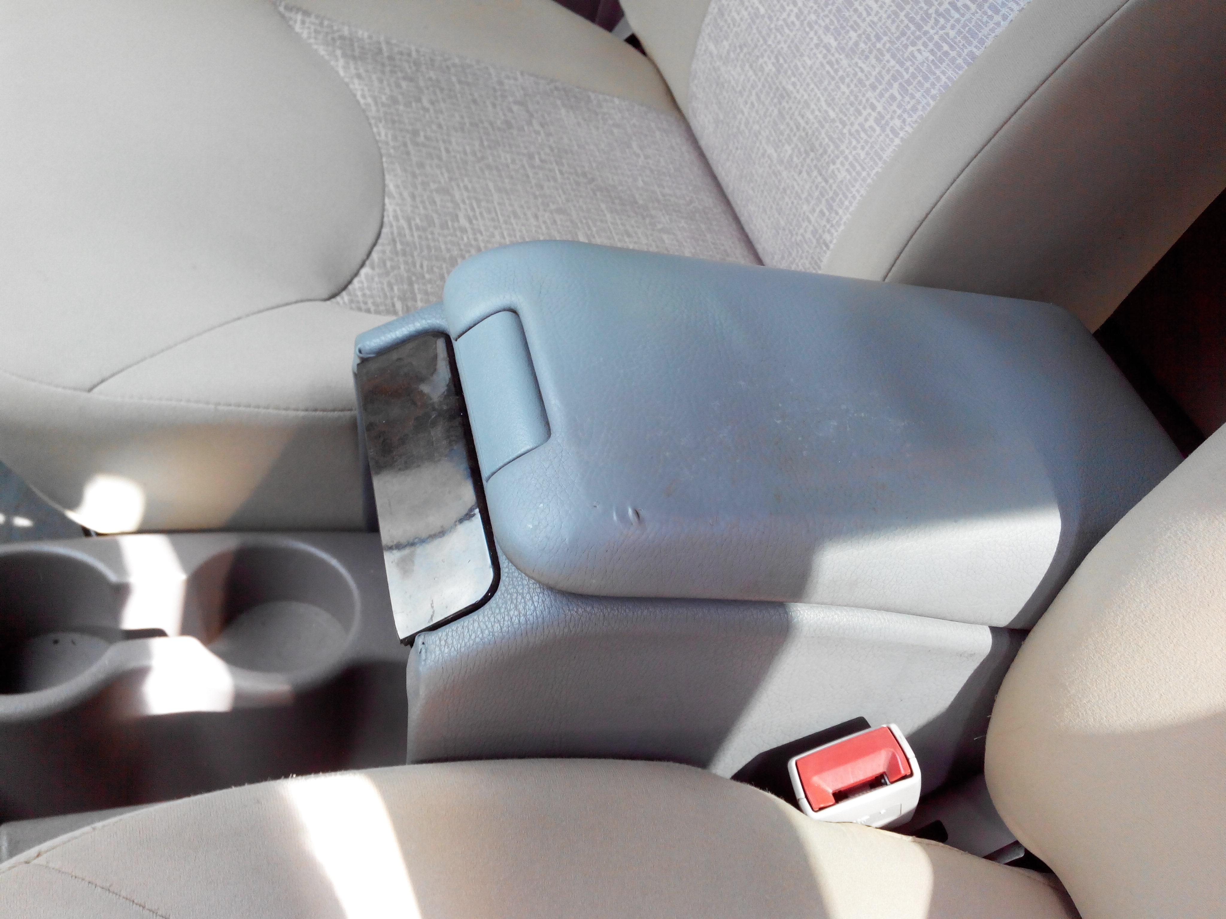

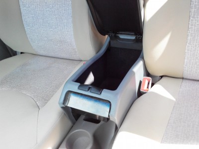

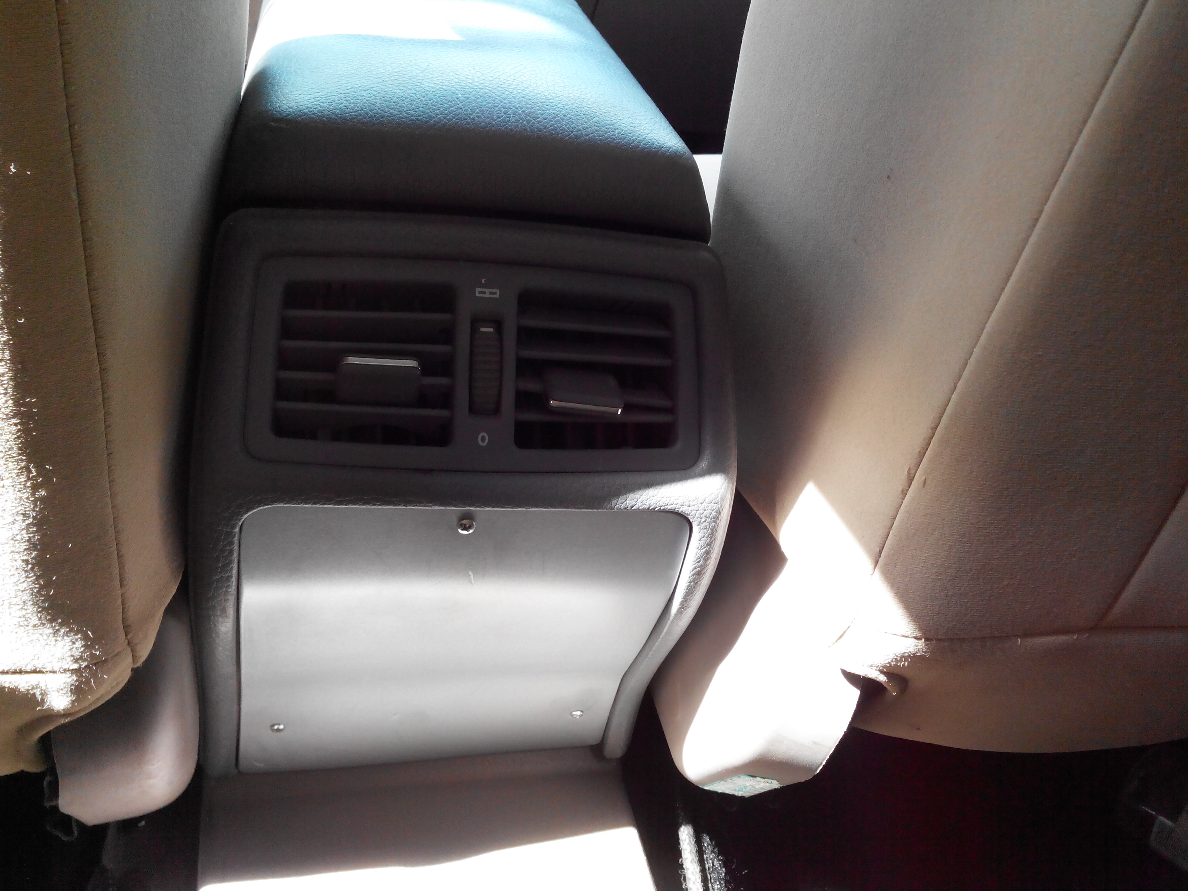

Вот недавно попал мне в руки подлокотник от Mersedes W210 (E)
друг подарил вот смотрите что из этого вышло
Спрашивайте что кого интересует

Повідомлення Re: Подлокотник! Кому интересно
А друг не мог нормальный подлокотник подарить? :-)
П'ят вересня 09, 2016 17:30
З нами з: Нед травня 01, 2016 11:30
Повідомлень: 220
Автомобиль: Элара
Клубная карта №: 62
Ну почему же.Смотрится хорошо,ябы сказал отлично.Ручнику не мешает.И как бы вписывается в интерьер.Однако купить его очень дорого.Подведя итоги,можно предположить,что Мерседес содрали с чери Джаги. А :)

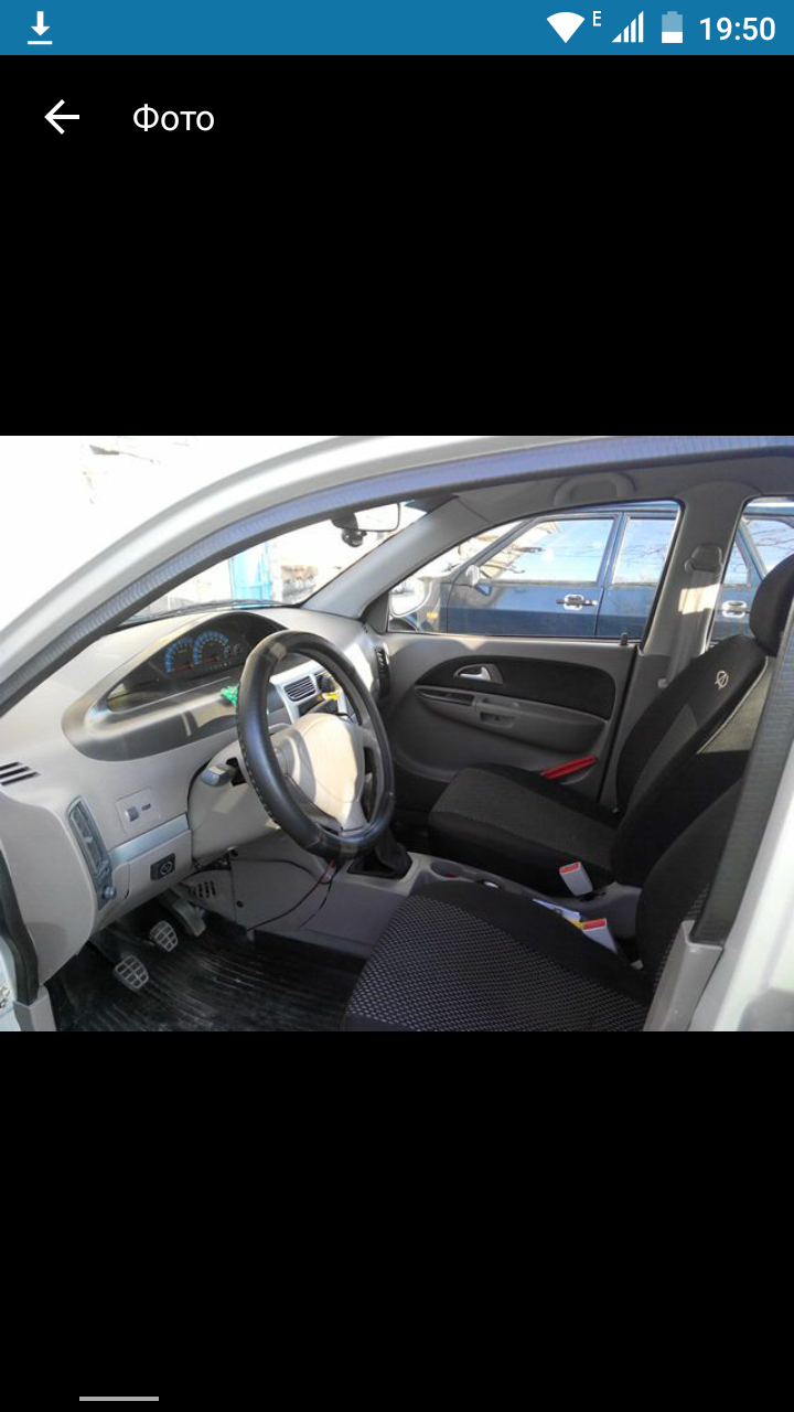

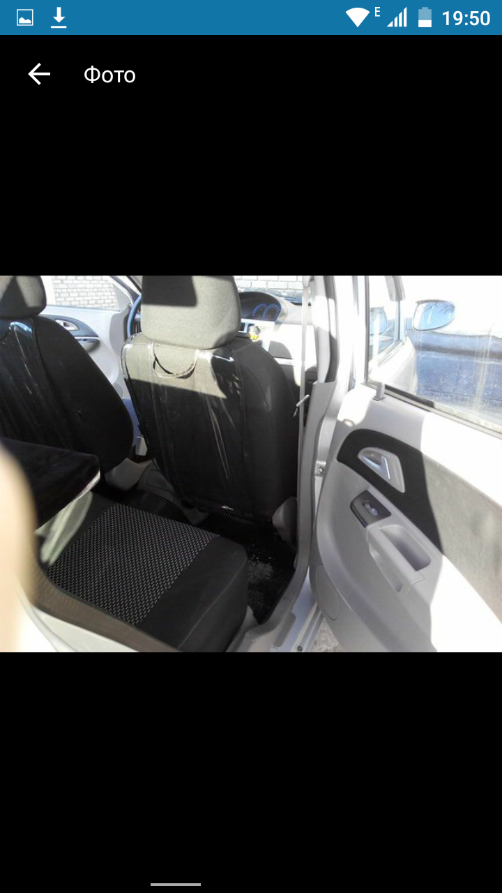

Вот так сделал кулису и боковушки.

Я себе тоже поставил,от 210,разбиаю их.Япоставил немного ближе к ручке мкп.если нужно зактну фото

заткни, интересно глянуть
