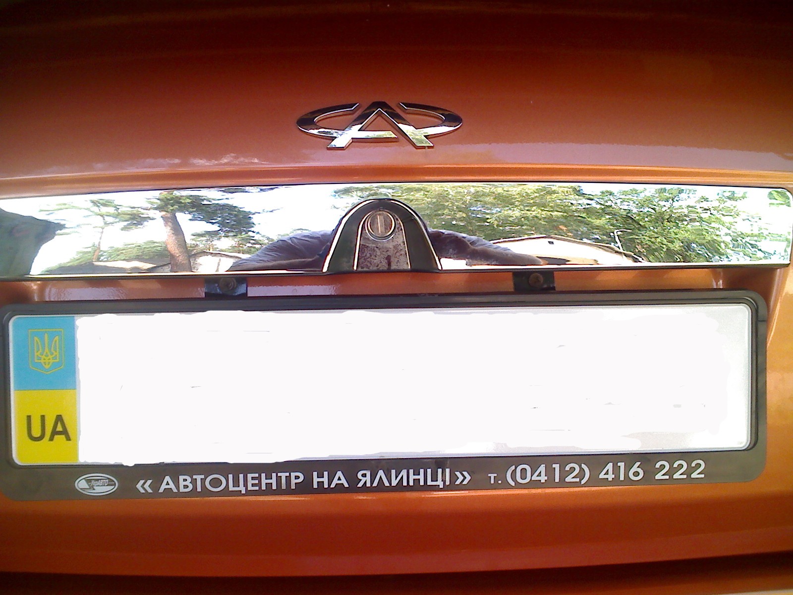

А что за хромированая накладка? Я таких не встречал. Это просто обод для номера? Или рамка целиком?
Временно пешеход.
Вів вересня 30, 2008 21:18
Повідомлення Re: Крепление заднего номера

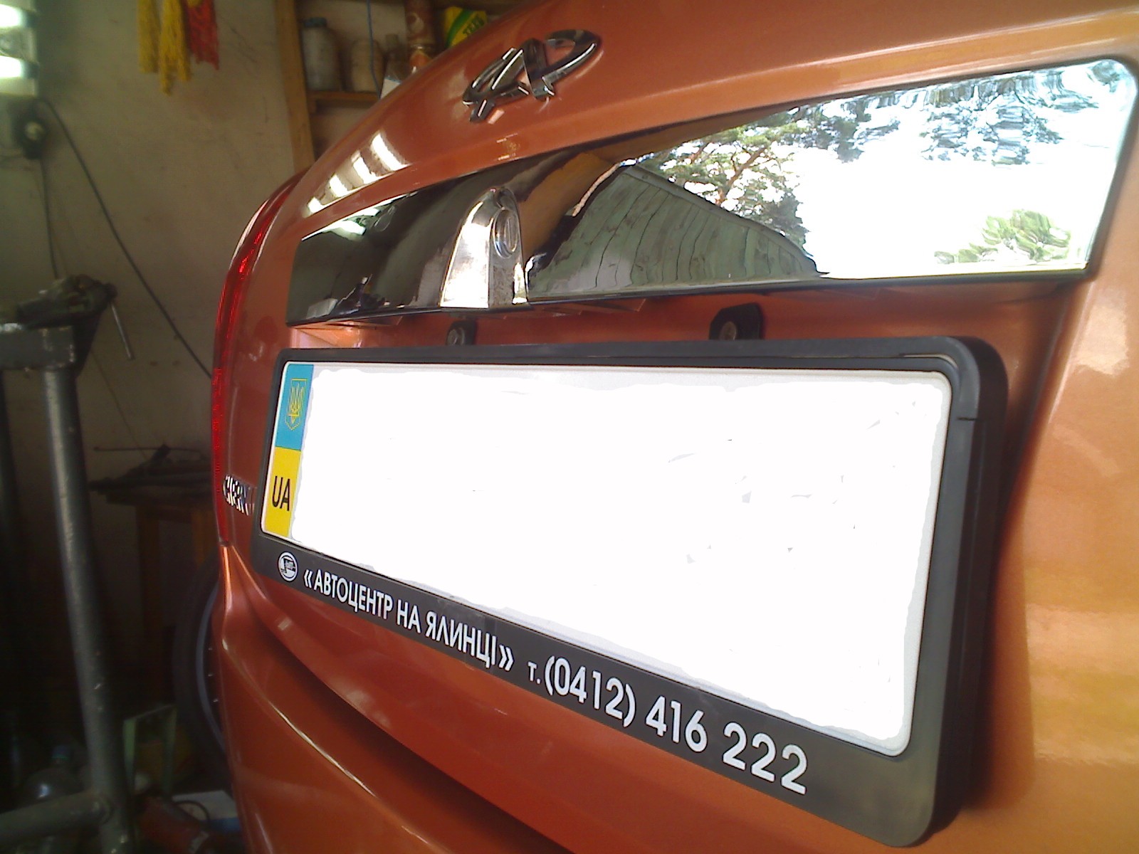

Брал как рамка целиком на автобазаре, Бывает продается в "Сильпо" в отделах автопримочек. Комплект состоит из:
- основа черный пластик - в него вставляется номер (просто вкладывается), он же крепиться к крышке багажника шурупами или саморезами (их нет в комплекте);
- сверху на номер в каркасе надевается хромированная рамка путем защелкивания в 4-хместах;
- есть еще 4-ре маленьких самореза (около 7 мм длинной Д0,5). Ими по углам к пластиковой основе дополнительно крепиться хромовая рамка (так для уверенности, что не слетит на скорости 300 км/ч от турбуленции).
В общем хром гармонирует с типичными накладками на Джагере. Спереди вообще кайф.
А черную рамку не брал, потому что в ней номер балтается как ч-н в проруби и из них ГАИвцы номера легко вынимают. Не люблю энтого - мое должно быть при мне. Хотя я очень аккуратно езжу, т.к. карапуза катаю в садик.

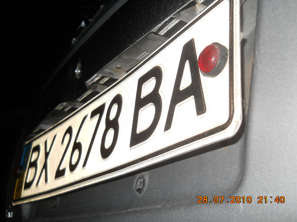

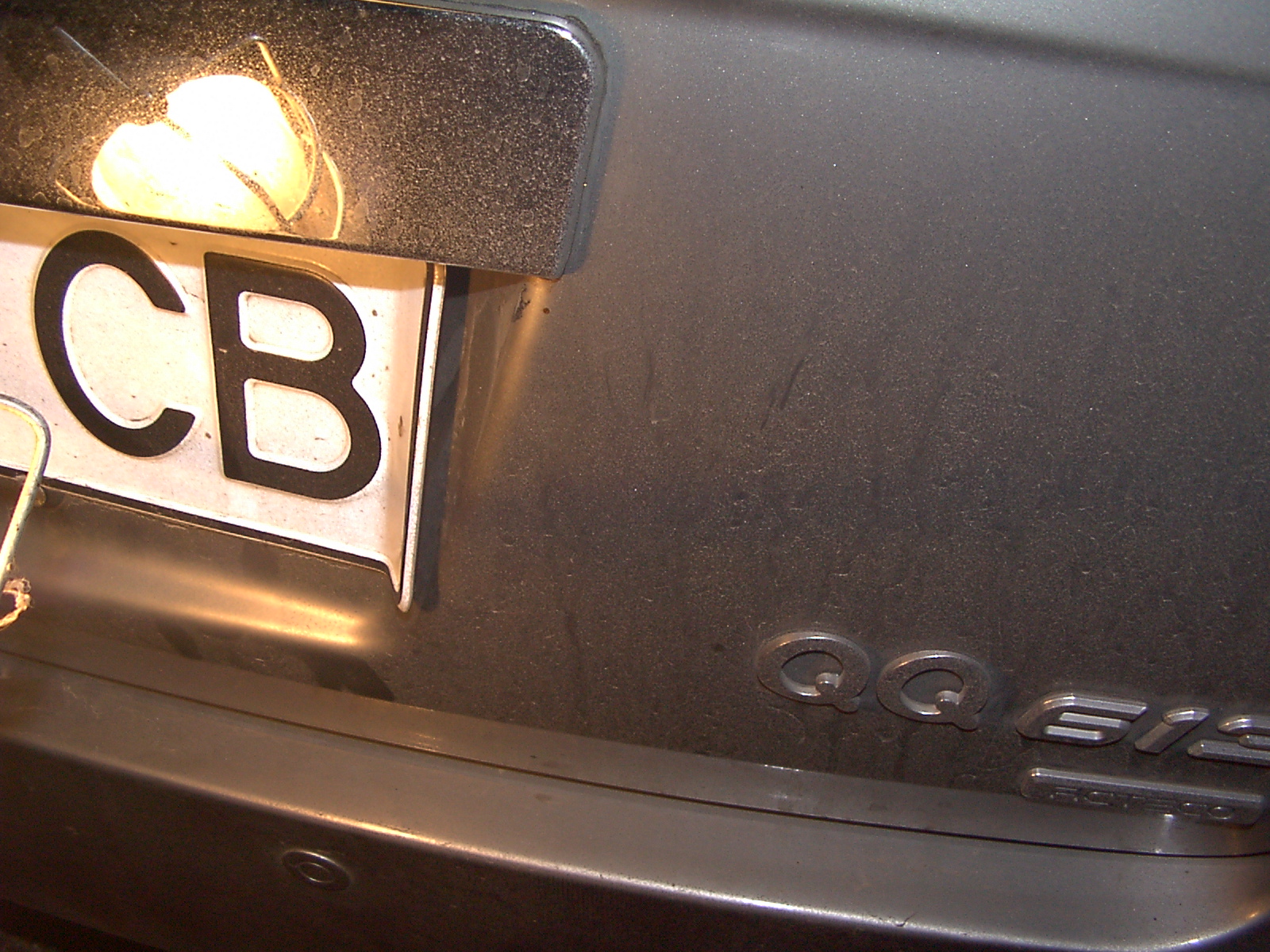

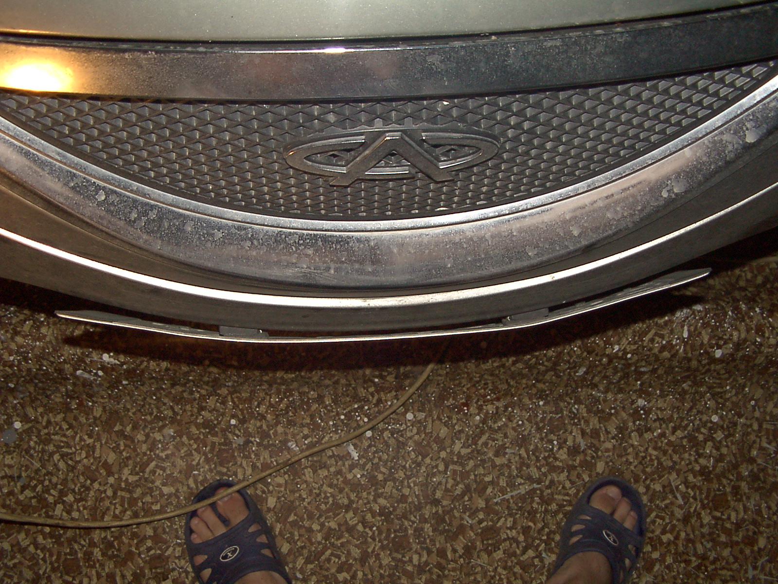

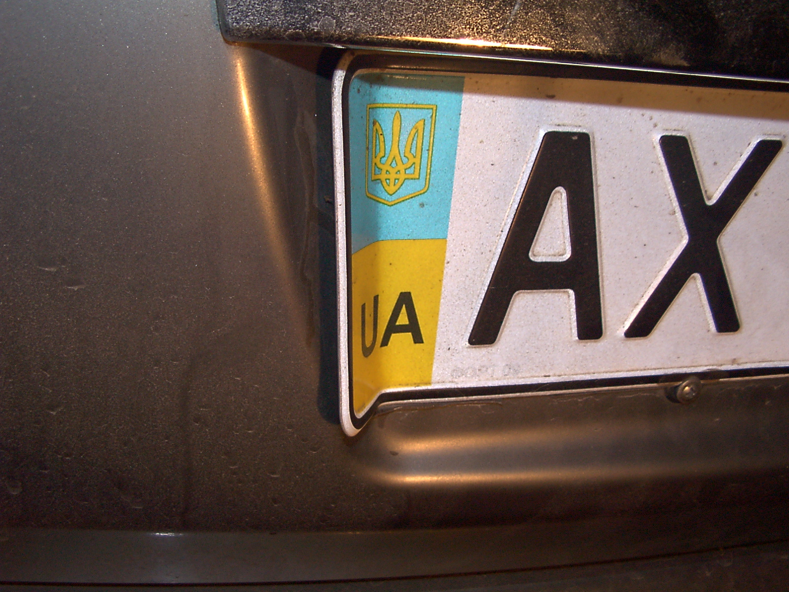

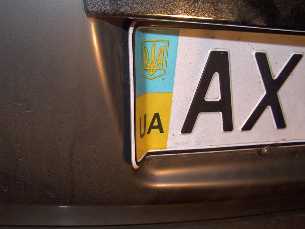

Передний номер выгнул полукругом ( по форме бампера),
у заднего - загнул уголки ( чтобы влез в нишу).

И зачем вы гнете задний номер?Что так плохо?И подсветка подсвечивает.

Повідомлення Re: Крепление переднего номера
КЭП написав:
Да, смотрится хорошо.
Но для такого варианта крепления вам наверняка пришлось сверлить дополнительные отверстия в ляде + морока с бонками.
Мой же вариант позволяет укрепить номер за 5 минут и в штатные отверстия.
halgor написав:
КЭП написав:
Это еще один из способов крепления заднего номера

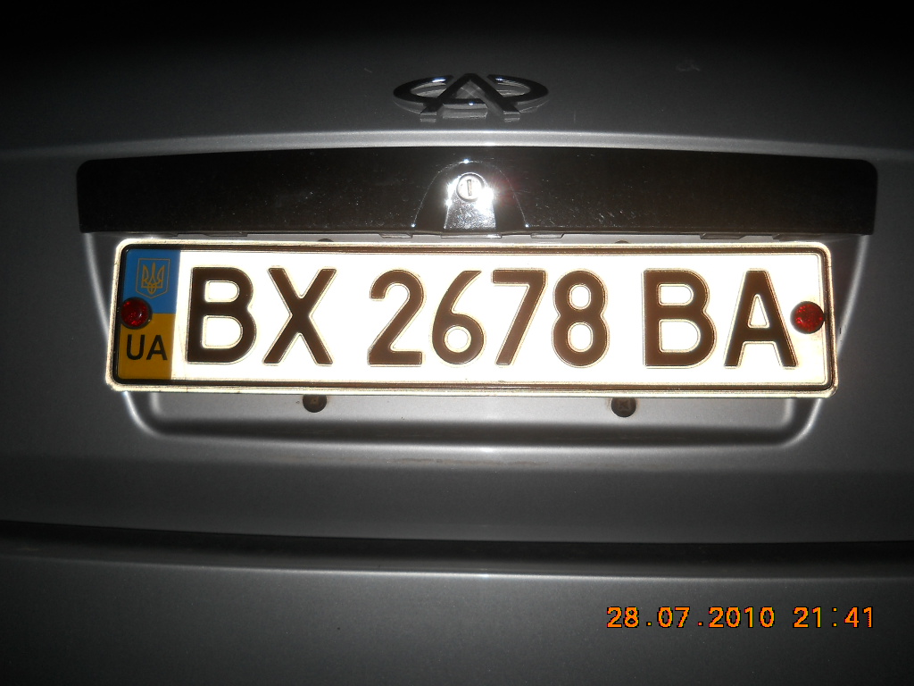

Мой Оптимальный вариант крепления заднего номера...

Оптимальный вариант - это заказать номер размером для американских авто. Но жалко 800 грн выкидывать.
Сер серпня 04, 2010 14:17
Повідомлень: 1417
Повідомлення Re: Крепление переднего и заднего номеров
платить за новый номер при имеющемся уже - это не вариант....
здесь уже те кто зарегил авто в ГАИ...
Да и в любом случае 800 грн реально дороговато для "крепления номера".
Вот поэтому это не оптимальный вариант, а интересует тут всех как сделать онфкетку с тем что есть ....
Оптимально с минимальными доп. затратами:
- передний - выгнуть вместе с рамкой тот номер по профилю бамера (в штатных местах крепления, края приятнуть проволокой к решетке),
- задний - в штатные места крепелния (верхние) посадить на П-образные уголки но визуально посередине проема с "подгибом" верха номера под подсветку и без соприкасания с кузовом двери багажника (чтоб не сдирал краску).

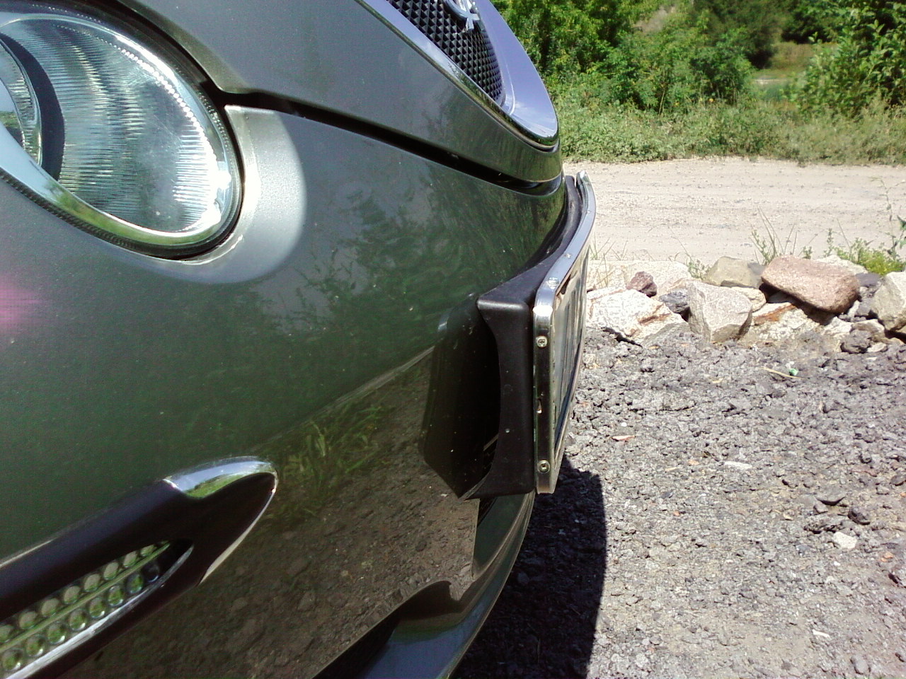

Я сделал вот так:
