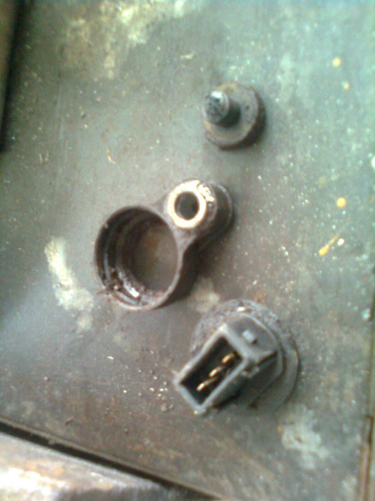

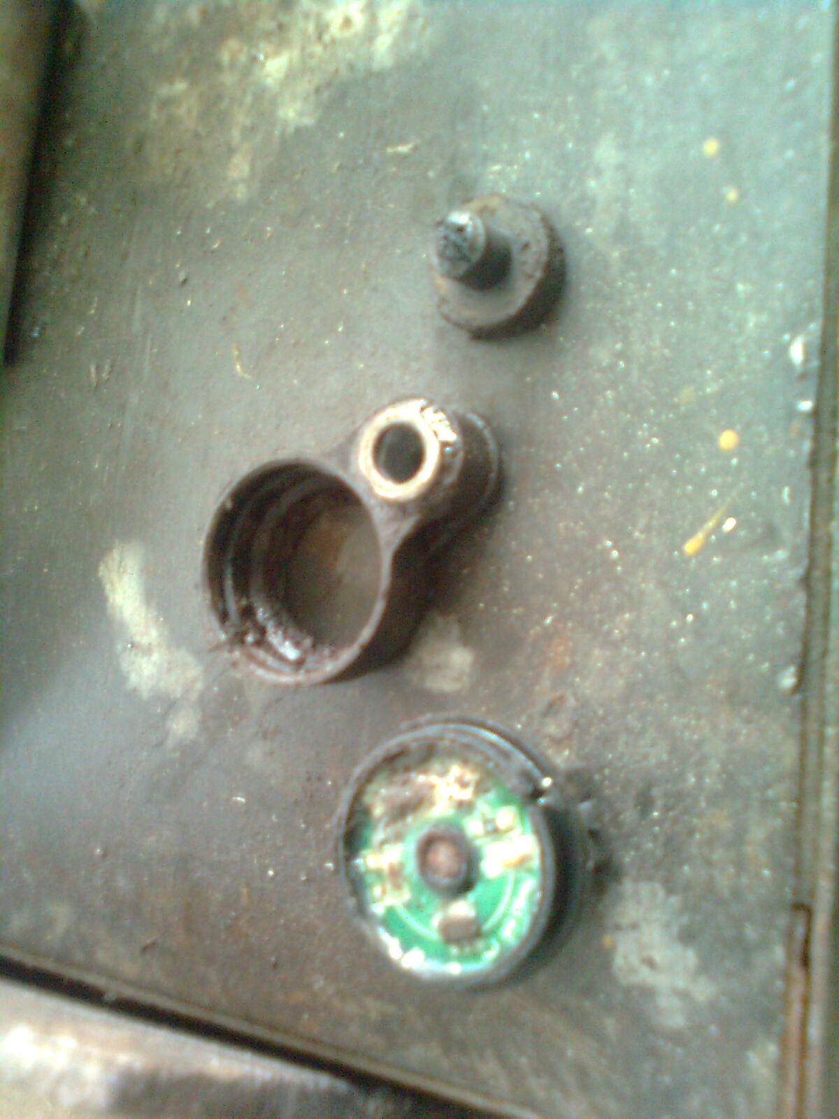

Ребята ну это уже не смешно !!! Опять стою на месте на спидометре 140 ровно, тронулся падает 80 или вообще тухнет . Выехал с работы молчит, по ямам молчит . Разогнался под 100 глушу включаю зажигание 0 молчит . Крутнул стартером завёлся (на ходу ) дёрнулся к 90 упал как после великих трудов! Через 3 минуты езды задёргался в конвульсиях и начал подыматься от нуля заработал!!! Пробег 92 тс поменял уже 4 датчика . Какая может быть причина ? Менял заводское масло в коробке там было налито где то 2.400 масла может это быть причиной что они ложатся ? Я разбирал старый фото выкладывал, в нём кроме магнита и контактов залитых сели коном ничего нет.

Если шаговый то почему не показывает расстояние пробега и после замены датчика всё чётко работает но не долго после последней замены где то 10 тс или 1.5 года?

у меня такое было, меняй приборку , сразу скажу. Я и датчик покупал и механизм переберал в приборке. Пока новую не купил и забыл.

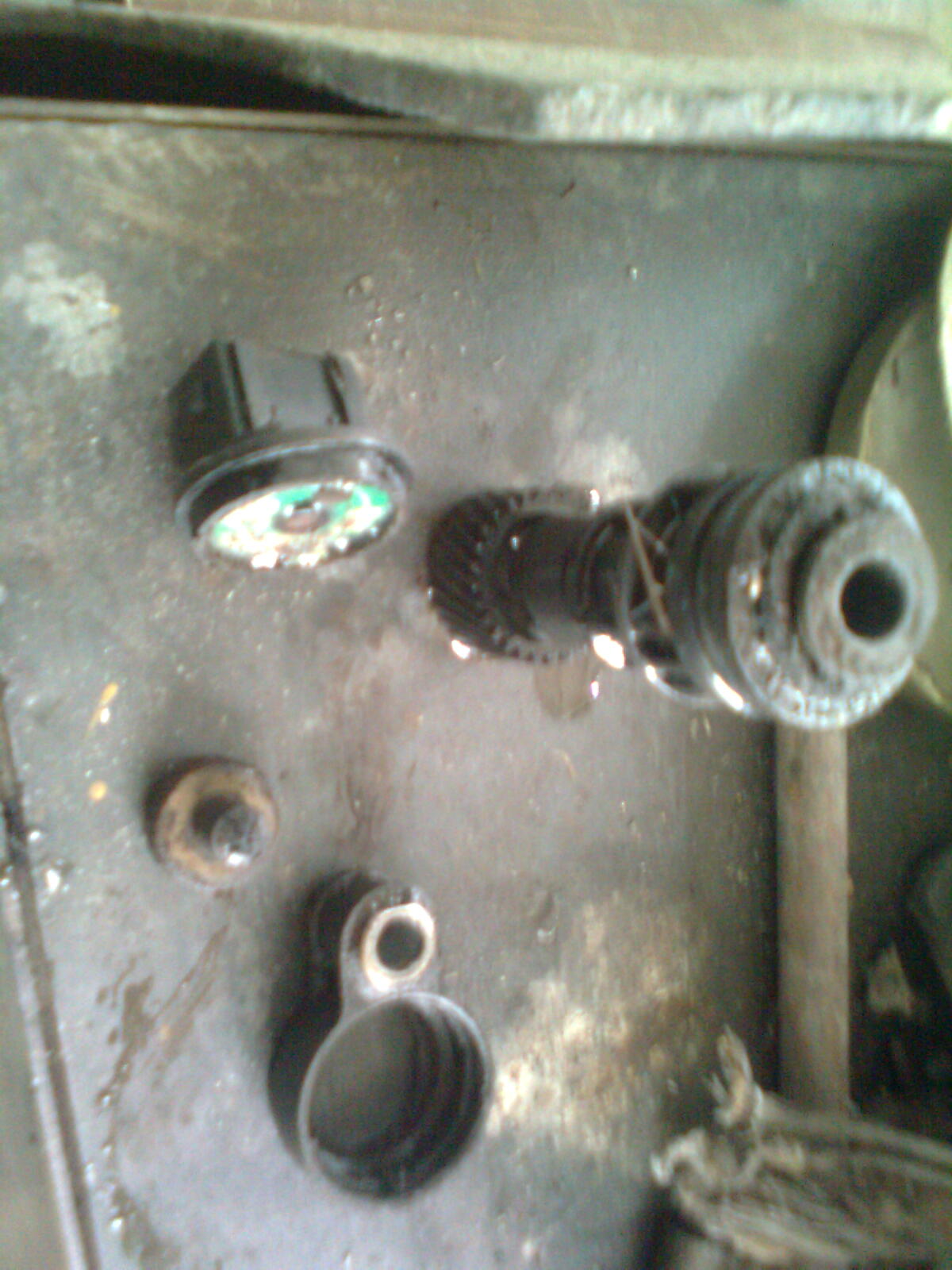

Сегодня разобрался надолго не знаю . Замотал изолейцией провода вместе с контактами сегодня разрезал всё в масле слил с пробки верхнего уровня масло промыл контакты пока норма. Лишнего масла было грам 400 и я думаю в этом причина.

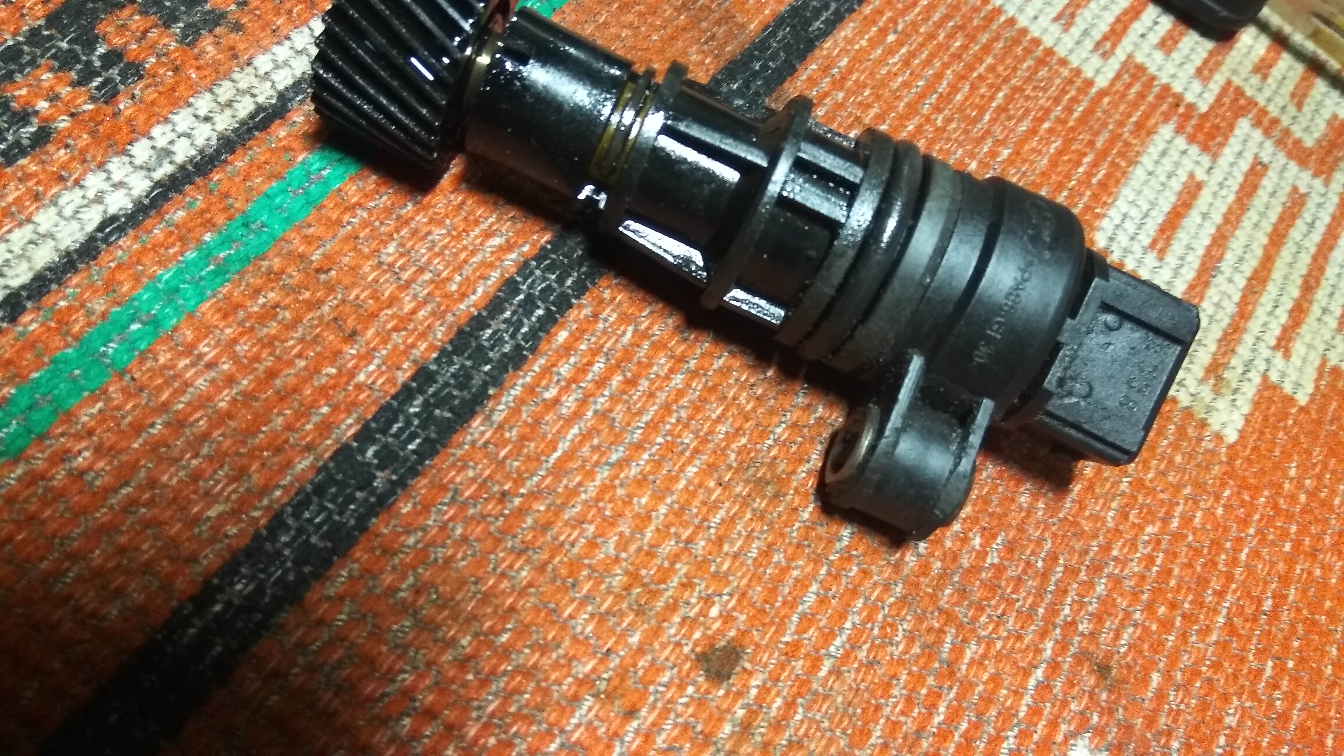

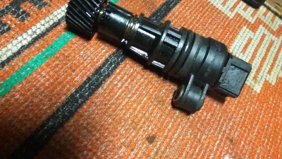

Дошли руки до спидометра сегодня установил новый всё чётко работает . При снятии старого он тупо развалился как я и предполагал масло попало вовнутрь датчика силикон растворился и всё капут. Масло слил по пробку, но все равно мне кажется его очень много . Кто снимал датчик не помните - видно было масло в коробке (посадочном месте датчика ) устал менять уже 4й .

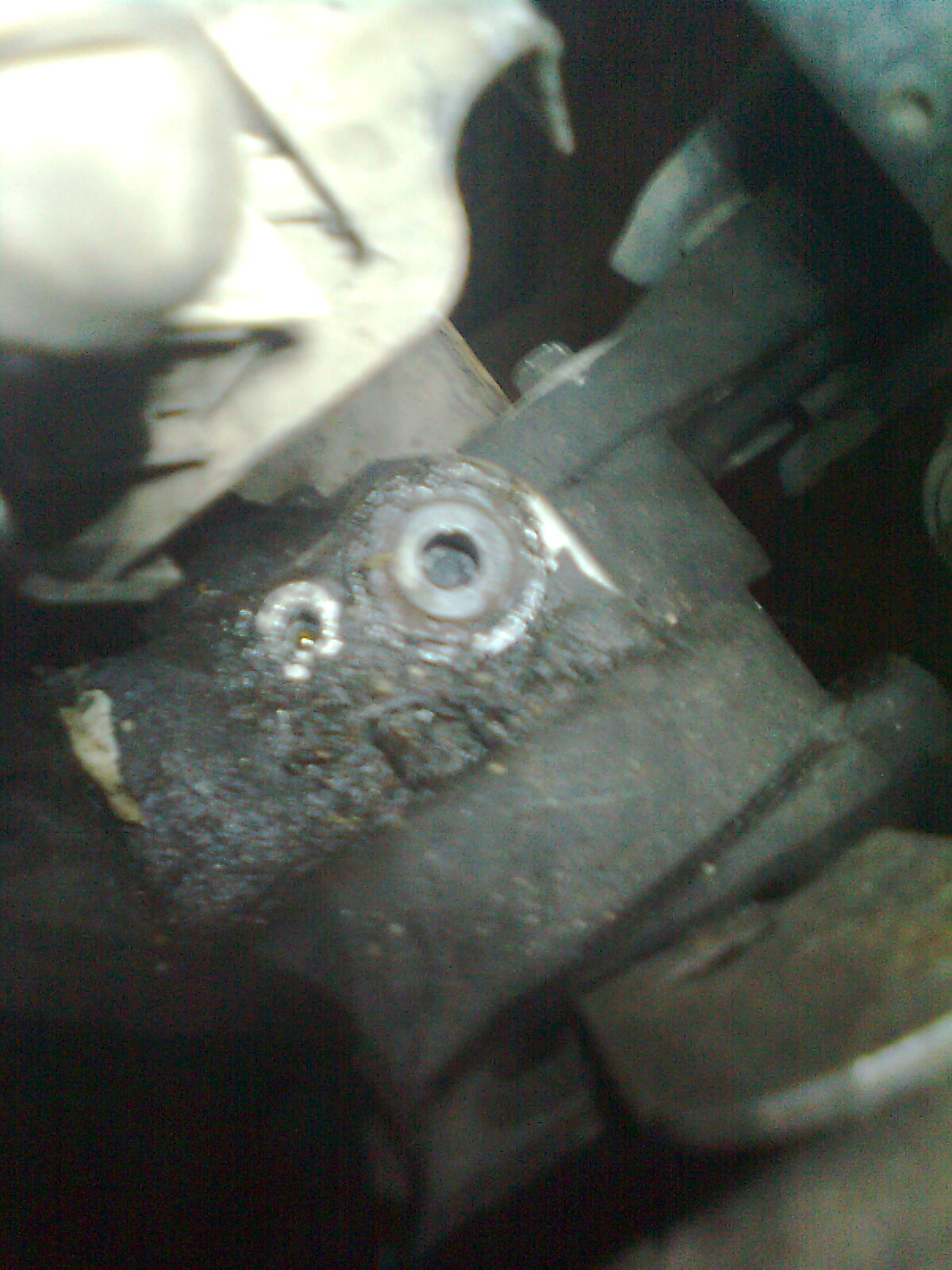

Простой вопрос к бывалым: кто снимал датчик скорости?
У меня даже с нормальным уровнем масла датчик практически погружен в масло. Так положено? Из трёх датчиков, что накрылись - причина была в том, что масло попадало во внутрь и заливало контакты . Защита контактов внутри силиконовая раскисала и отваливалась.

Я снимал датчик на Истаре. При снятом датчике уровень масла в коробке виден, но датчик в него не погружен. Это первое. Во-вторых, конструкция датчика такая, что ему не страшно оказаться в масле, там все плотно закрыто, да и масло на ходу в коробке не стоит на месте, а шестернями разгоняется по всему объему. Ну и в-третьих - правильно сказал коллега grandfather, есть уровень, предусмотренный заводом-изготовителем, все что выше или ниже этого уровня есть не хорошо.
Зы. Если одометр "стоит" на месте - это однозначно датчик. Если одометр показывает пройденное расстояние, но спидометр не работает - это шаговый движек.

Разъем датчика расположен за пределами корпуса коробки и защищен уплотнительным кольцом на теле датчика
