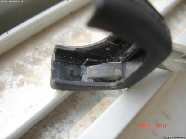

Повідомлення Утерян ключ от авто
Недавно потерял ключ, сейчас пользуюсь запасным. Можно ли заказать дубликат на сервисе? Или может ест другие варианты? Заранее огромное спасибо всем кто даст дельный совет.

Повідомлення Re: Утерян ключ от авто
А разве в Джагги есть в ключе чип? Если нет , то его на любом рынке сделают за 3 минуты!
Но зачем тебе. Их же было три. Ну один потерял, но есть же ещё два!
Чип в ключе есть, это уже проверено. На ключе еще есть кнопки управления центр. замком. Сигналки пока нет и с нынешнем кризисом не скоро предвидится. Если б проблема была только в ключе (самой железке) то я б так и не заморачився.
На сервісі можуть замінити штатний блок сигналки і видати до нього комплект нових ключів. Не по гарантії, звісно.
Сочувствую, ключь не сделать, надо менять весь блок, в любом случае попадалово на деньги не маленькое, думаю пока есть смысл пользоваться запасным, до поры улучшения эконом ситуации
А если попробовать достать из ключа чип и прикрепить его в районе замка зажигания. А пользоваться обычным дубликатом. Как думаете работать будет?
А тут и думать нечего , работать то будет , только шансы на удачный угон возрастают (если кто надумает угонять ,конечно) так что неплохо бы добавить безопасности другими средствами - сигналка , иммо , муль-т-лок , капкан в конце концов . :-D
Ну если я буду доставать чип из ключа, то сигналку буду ставить обязательно.
