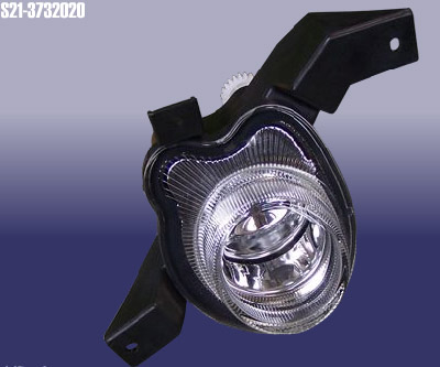

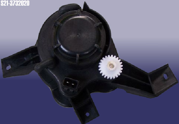

Фотографии противотуманки спереди и сзади. Регулировка есть!
Пон березня 10, 2008 13:17
Совершил первый серьезный выезд на Жаге. Оказывается лучше всего что-то искать в темноте при свете фонариков, в хорошей компании :) . На каждую фару, дальнюю ли, ближнюю ли, правую ли, или наоборот, существуют две крутилки. По вертикали и горизонтали.
