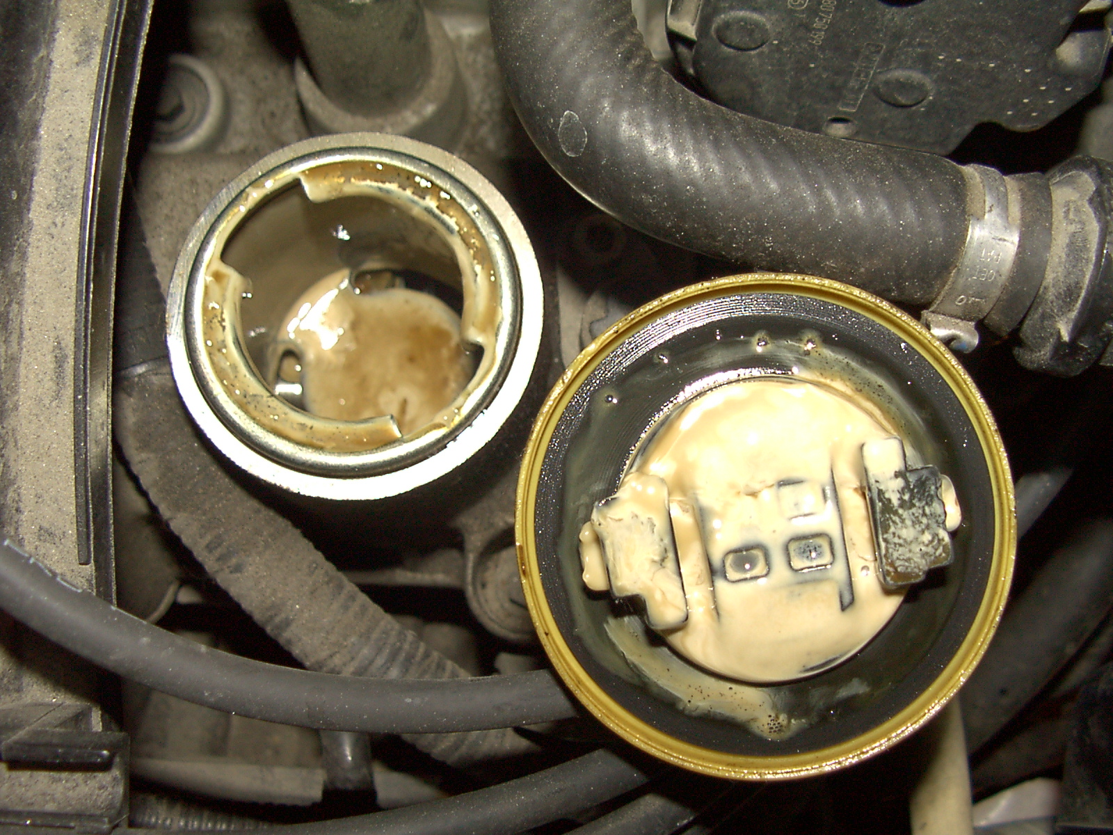

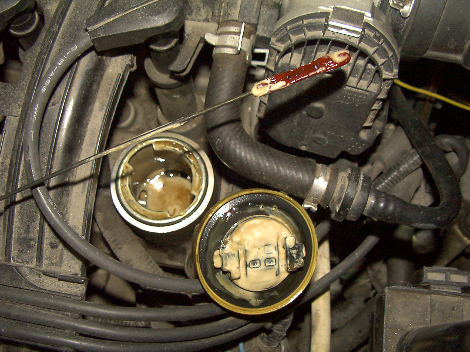

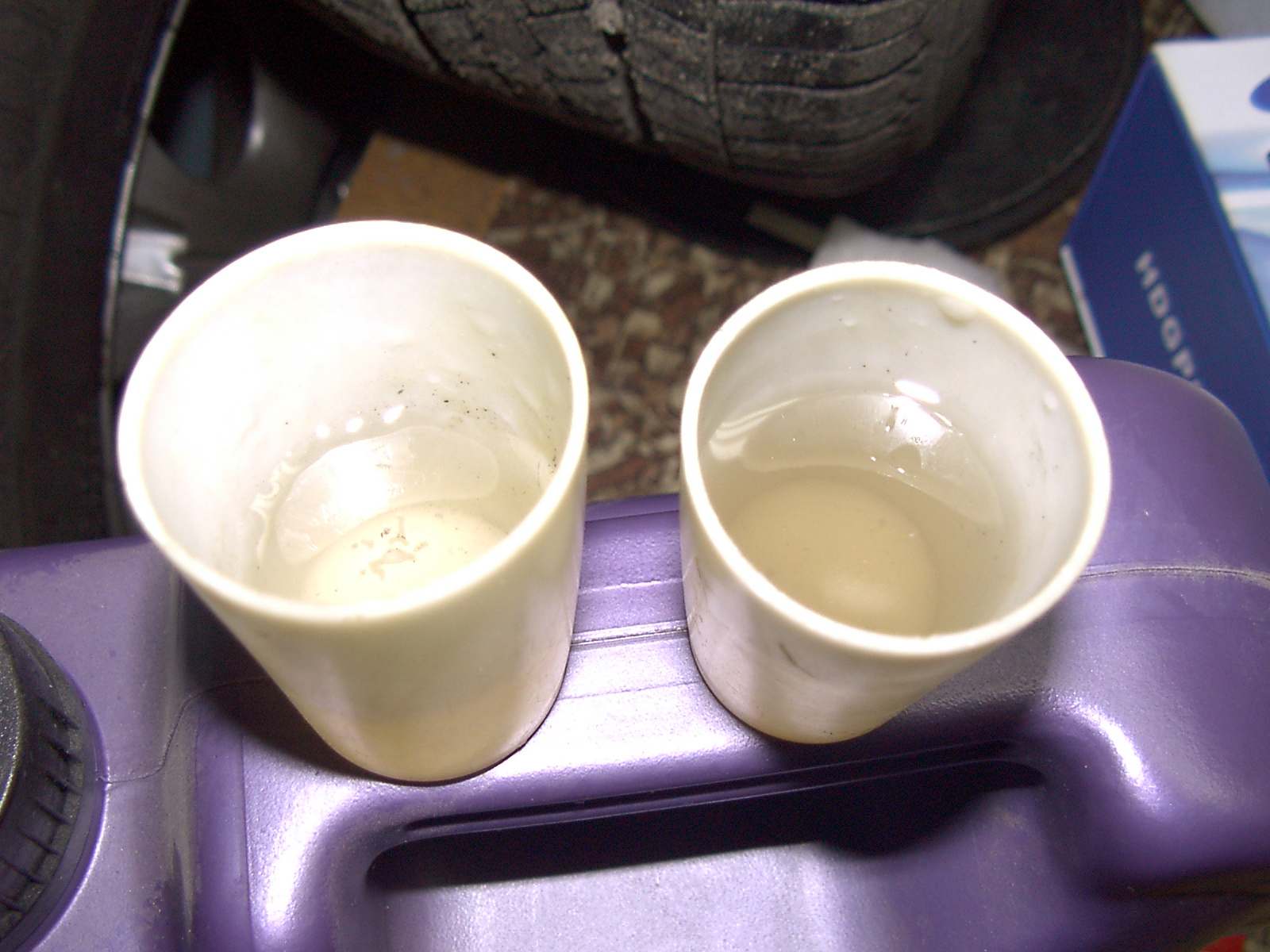

Думаю будет интересно посравнивать количество эмульсии на элементах ДВС в зависимости от условий эксплуатации автомобиля.
Дневной пробег 15км по городу:

У меня залито это же масло, покупал его в АТЛ. Как-то был зашел в магазин интересовался, не было ли у них претензией на это масло, из-за этой эмульсии, так как на Мобил3000 за две зимы ее не наблюдалось. Сказали, что это типа так и должно быть, но мне-то от этого не легче.

Мне кажется масло здесь не причем.
Не могу доказать, но подозреваю что количество эмульсии напрямую зависит от режима эксплуатации.
В предыдущем автомобиле был другой производитель масла - картина с эмульсией та же.
Одновременно с товарищем купили автомобили (у него Ланос), льем одно и то же масло, у него эмульсии значительно меньше, но каждодневной езды на малые расстояния у него то же нет.
Промывками на этом двигателе не пользовался.

Промывал движок один раз: когда переходил с родного масла на Мобил.
Режим эксплуатации жесткий: короткие поездки.
Суб лютого 25, 2012 16:25
Повідомлення Re: Клапан картерных газов
У меня такое же масло. 90% езды- короткие поездки по городу. Такого, что показал vvv15 :o отродясь не было. Может дело во влажности в воздухе?
