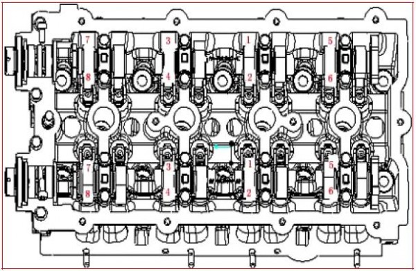

Не дотянешь - прокладку пробьёт. Перетянешь - попадёшь в зону текучести шпилек. Неравномерно затянешь - поведёт головку.

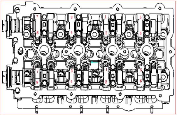

порядок затяжки болтов головки цилиндров и крышек распредвалов

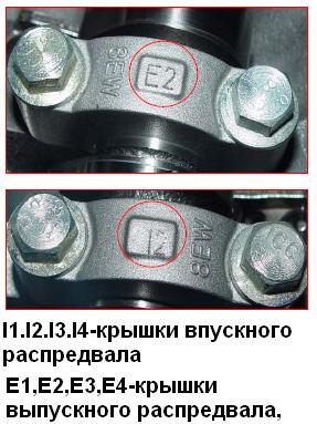

А как правильно должны стоять крышки распредвалов ? А то я их уже снял, а как назад ставить правильно - забыл.

Я когда разбираю что-нибудь, всегда помечаю и раскладываю в том порядке, кок оно стояло.. При сборке и думать не надо, где что было.

Dima138 написав:
Dima, напиши как разбирал двигатель?

Да розобрал полностю головку и только клапана по порядку поставил и распредвала а все остальное неповню как ставить.
