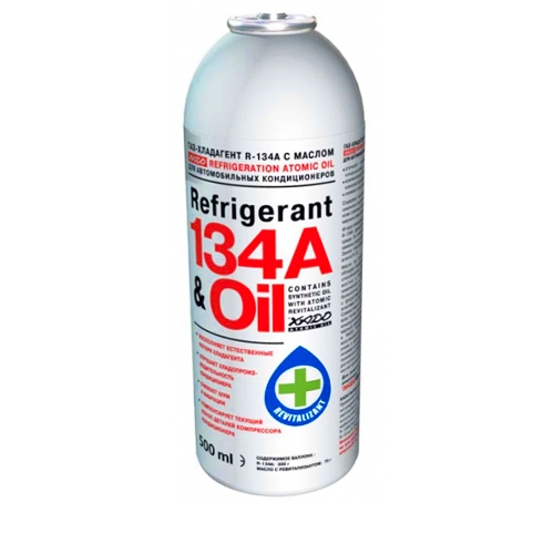

Да, да, где ? У меня ещё такой вопрос, для заправки нужно использовать только Газ-хладагент R-134a с маслом XADO как здесь ?

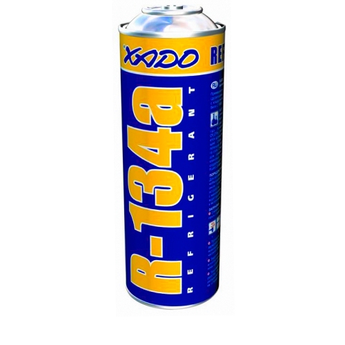

Или можно использовать без масла ? Как здесь :

Спрашиваю потому, что в Санкт-Петербурге тест-коннекторов нет. Заказывал в Украине, родственники передали поездом со знакомыми. У официальных представителей XADO в России нет. Когда звонил, были баллоны газ и газ+масло. Когда же наконец тест-коннектор был у меня, то баллонов с газ+масло не оказалось. У других поставщиков тоже. Вопрос, можно ли залить чисто газ ? А заправиться я решил, потому ,что по ошибке однажды открутил нижний патрубок и выпустил весь фреон.

Без масла заправлять нельзя,угробишь компрессор.Хладогента там 500грамм.Вам делать нечего,с этими коннекторами как с писанной торбой.Заправить полностью кондей стоит максимум 2000 рублей.

Я сначала заправил ХАДОвским восстановительным составом(он идет с маслом) ,а потом китайским рефрижерантом R-134a заправил, правда пришлось модернизировать тест-коннектор.Китайский в два раза дешевле и объём 1 литр против ХАДОвского 0,5 л. :?

тоже подумал,о под заправке кондея,но в Луганске не нашёл на рынке хадо-134,посмотрел в нете,а у него цена аж 350 гр без коннектора!!!!заехал на генстар-подключили аппарат(умный),слили весь хладоген,протестили азотом,заправили(с масличком)=400 гривов-все счастливого пути.Не та цена балончика ,что бы заморачиваться
