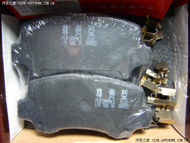

Кто-то на форуме спрашивал."Идут ли в комплекте с колодками скобы пружинные?"
Вот что я увидел на китайском форуме.Однако у нас колодки продаются без них.Не доходят до нас эти пружинки :shock:

Себе покупал колодки от Сузуки Вагон, там эти пружинки были.
