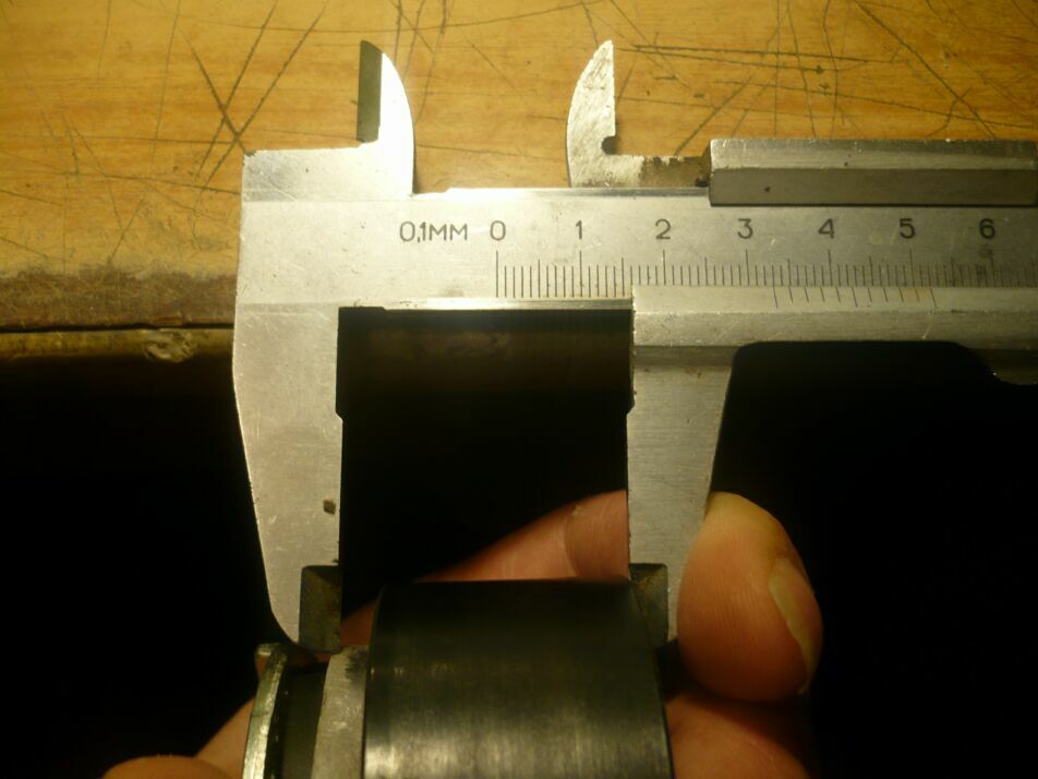

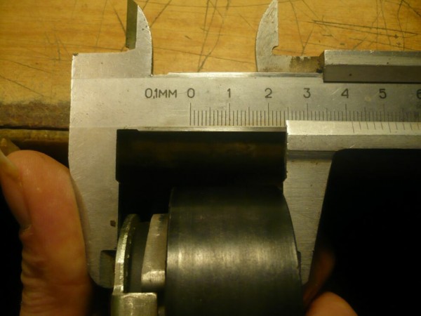

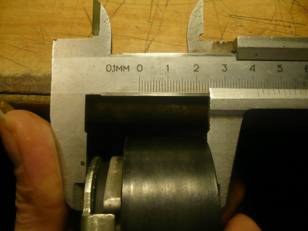

Ролик натяжителя Ruville 55771 один в один с нашим.Единственное НО! у него не хватает 8мм
Так только не понял его можно ставить без доработки ?
Пон грудня 10, 2012 19:06
Повідомлення Re: Замена ремня ГРМ.
Дорабатывать придётся плоскость куда он встанет.Диаметр ролика,толщина рабочей поверхности,отверстие под крепёж,всё идентично.Разница только в общей толщине.
Пон грудня 10, 2012 19:28
AlexandrM написав:
Хотелось бы еще, услышать результат тех, кто ставил их.
Купил его аналог Ina 531 0776 10 Внешний диаметр ролика 67 мм как наш, а ширина 32 мм указана не ролика а до основания ( т.е. не хватает 8 мм до нашего размера), сам ролик как и наш 28 мм. Но я его все-таки поставил с некоторыми доделками, уж очень он хорошего качества, сейчас покатаюсь если всё будет нормально отпишусь и выложу фотки
