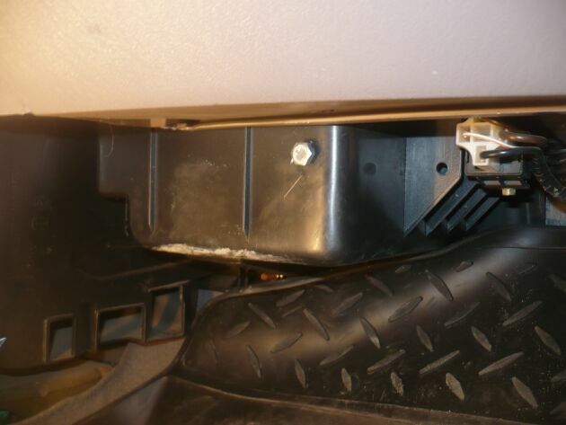

И что это даст? :o Чистить-то надо испаритель,а он стоит до печки и на него дует воздух с одной стороны а ты с другой пытаешься пену туда засунуть.
Я сделал по другому.В корпусе испарителя просверлил дырку,которую потом закрыл болтом.Берём пенный очиститель,суём шланг в дырку и выпускаем всю пену,в конце можно включить вентилятор печки,чтобы на вентилятор не попало и всё.
