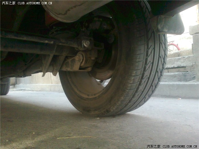

Как вам дисковые задние тормоза на ДЖАГЕ?
П'ят березня 23, 2012 20:59
Повідомлень: 2206
Звідки: сан-харцызско
Повідомлення Re: Тормоза
дед юра - ты тоже потрошишь китайфорум? это уже старо! я видел года полтора назад! имхо - при ихней системе дисковых задних тормозов разрегулировка ручника очень вероятна. и она сильнее влияет на работу в режиме обычного тормоза, по сравнению со стоком.
