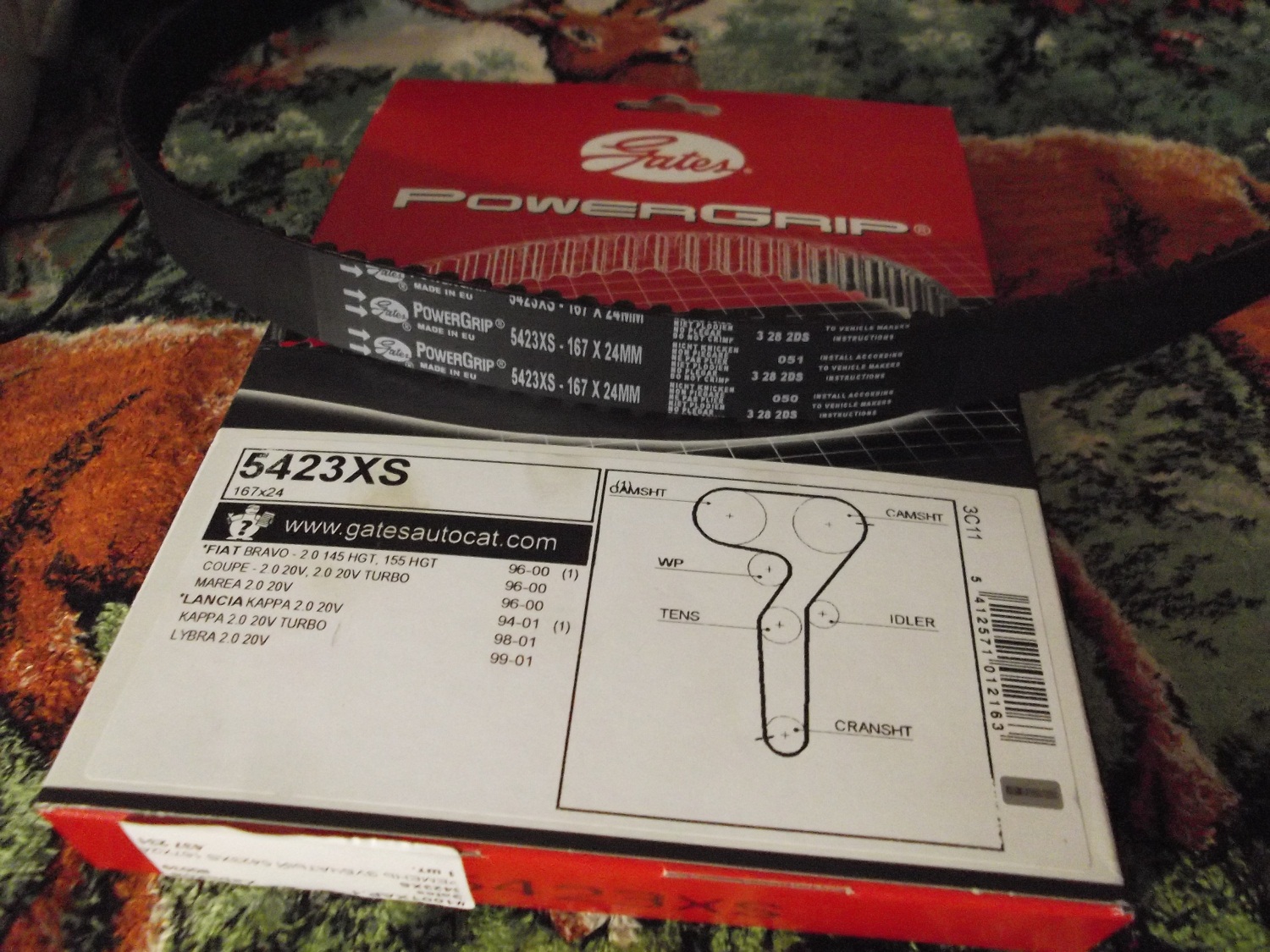

Наконецто созрел поменять ремешок ГРМ.
Купил сегодня 5423ХS по Гейтсу.Ролики заказал.
Натяжной и обводной.Кстати с Эларой они одинаковые.

Первый раз.Ремень и ролики 700.Работа у официалов 400.У знакомого спеца 250.
