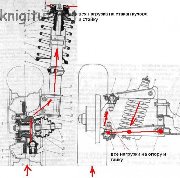

дедушка юра писал(а):
Авы не задумывались,почему на классике нижние шаровы вырывает а на МАК ФЕРСОН никогда.

со мной уже кто то спорил по этому поводу - у наших шаровых отсутствует вертикальная составляющая нагрузок. ее воспринимает стойка.

ACTECO - спасибо за рисунки, но я и в живую видел обе подвески, и да, с точки зрения того что пружина на макферсане не давит на рычаг, то нагрузки на него меньше в нормальных условиях! Но я говори о больших нагрузках на шаровую, в момент когда происходит пробитие подвески, это разные вещи, просто задумайтесь что происходит в этот момент и посмотрите фото в этой теме, когда сварка не выдержала и шаровую выдавило вниз!!! Странная ситуация при отсутствии нагрузок.

Вы поймите при ударе и пробитии подвески рычаг идет вверх вместе с шаровой и колесом, ход подвески заканчивается, удар об отбойник, на сколько я помню в Макферсоне ступица держится на шаровой и стойке, если при этом стойка не сжалась до упора то нагрузка работает как удар молотком по пальцу шаровой
шо блин за бред, на шаровую в нашей подвеске действуют только горизонтальные нагрузки(вертикальные можно неучитовать)

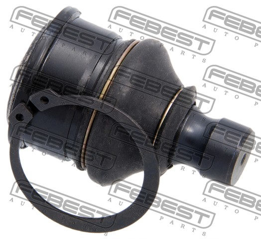

Привет народ. вот пролетел 46 тык и загрюкаловпереди поехал на сто сказали шаровые. перелопатил весь форум , вот вычитал про шаровые на митсубиши спейс стар, и вот что е обнаружил ранее выкладывали фотки с такой шаровой по католожному номеру бьет вся опора как у нас прям :), и ктото давал каталожный номер шаровой фебест, так вот я нашел еще одну шаровую которая и меет другой номер, и тоже е ьсть и фебест и фирмы мазуми
собственно вот:
http://febest.org.ua/avto-zapchasti/analog/0420-N83/opora-sharovaya-perednego-nizhnego-riichaga
и вот
http://www.masuma.ru/oem.php?q=mr316053
http://www.masuma.ru/catalogue.php?action=item&id=28754
написано шаровая - Mitsubishi SPACE WAGON GRANDIS/CHARIOT N84W/N94W
ваши мнения? как думаете подойдет?
я сматрю она вобще прикольная и пыльник то что надо. только вот вопрос по размерам.
