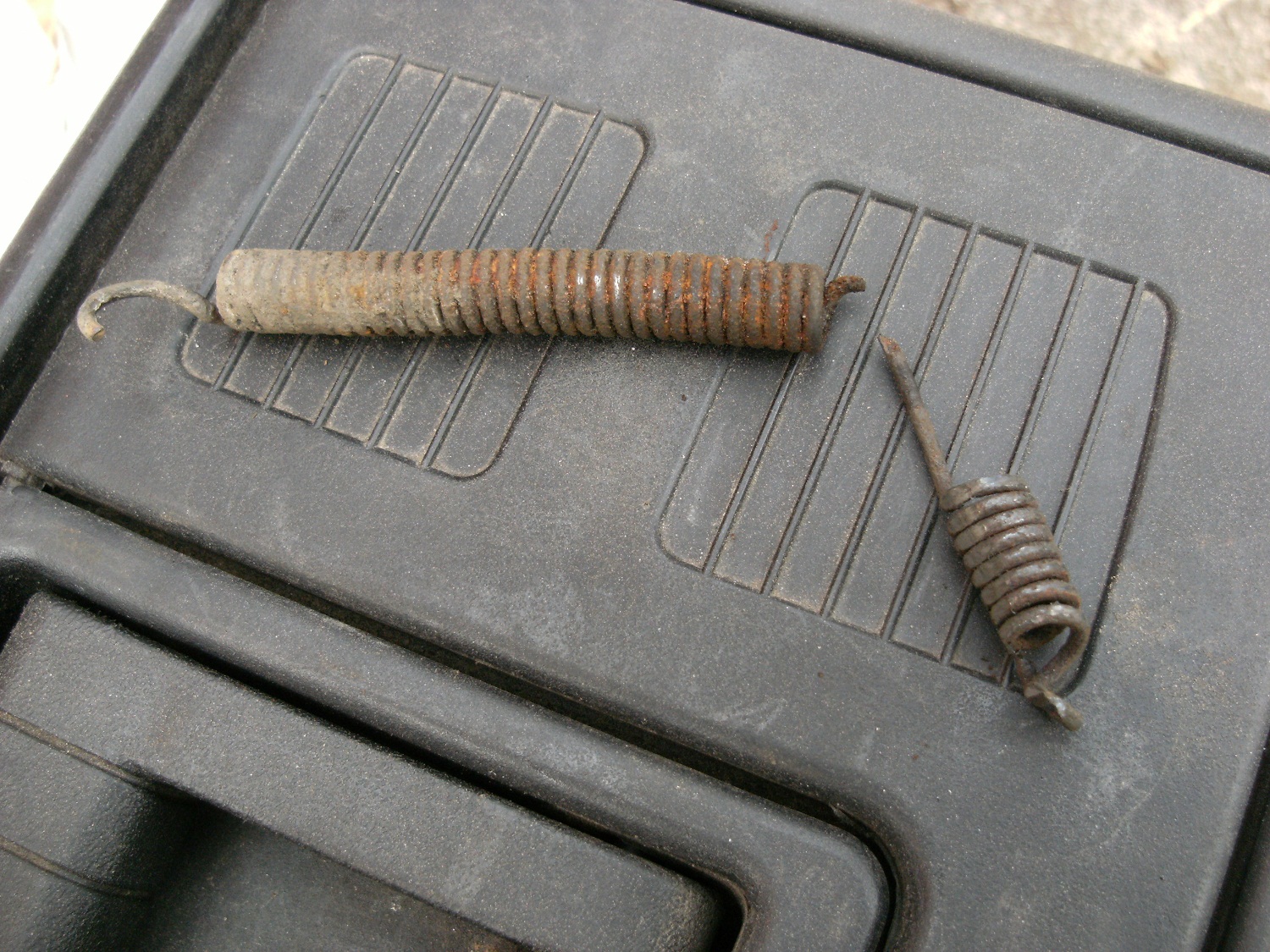

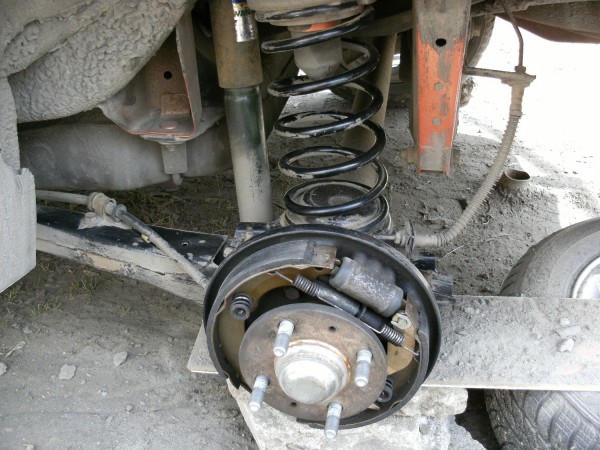

Вчера завизжали тормоза заднего правого колеса.Слышал визг и скрежет.Кое как доехал потихоньку домой,а сегодня разобрал.
Пружинка ,та что тянет рычажок автоподвода лопнула.Выкинул вообще этот механизм автоподвода.Все равно не работал.Ну конешно все почистил и посмазывал,однако был приятно удивлен,что ржавчины было гораздо меньше чем после прошлых зим

Дедушка Юра, а колодки задние менял уже?

Да .Конешно менял прошлой осенью.Потекли цилиндры оба сразу,а когда вскрывал,то сорвал накладки.Пришлось и колодки поменять.

Если ещё актуален вопрос по поводу того, что какое-то из задних колес начинает тормозить раньше другого, то могу поделиться наблюдениями.
Сегодня менял задние колодки и заметил такую вещь. Планка, которая находится под тормозным цилиндром и в неё упираются колодки(в собранном состоянии колодок), регулируется. Т. е. чем больше эта планка будет расширена, тем меньшее усилие педали тормоза нужно, чтобы сработали тормоза данного колеса. Если тормоза какого-то из колес срабатывает раньше другого, то эта планка на одном колесе расширена больше, чем на другом.

Ну конешно.Значит на том колесе больший износ колодок.Эти планки ,которые ты наблюдал-самоподводящиеся.И если закисает механизм,они становятся НЕПОДВОДЯЩИМИСЯ.Поэтому мой совет:Каждый год залазить туда и проводить техосмотр с регламетными работами :)
