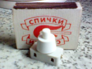

Cделал кнопку отключения света в багажнике.

Кстати,кнопку я уже купил.Только она белая.В нашем городе хрен чего найдёшь.В итоге купил в электротоварах.Там же приценился к диодной ленте - 280руб.(1 метр).Осталось определиться как протащить всё это хозяйство по багажнику.
