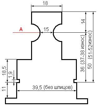

Решил сделать съемную шаровую на основе шаровой от Reno Logan.
Купил Moog RE-BJ-2832 за 87 грн
Измерил размеры нашей и реношной шаровых, и на основе этих данных сделал чертеж втулки.
Наша шаровая выше. Основная задача, что бы было одинаковой расстояние от рычага (сечение Б), до проточки на пальце шаровой (сечение А).
Жду конструктивной критики.

Комментарий к файлу: Высота выступа на рычаге в который вставляется шаровая. Я его порубал болгаркой(фото выше), но его всравно нужно будет стачивать напильником до минимума. Работа нелегкая, так как там неудобно это делать, мало места.

Ну я такой человек, что пока сам все не проверю, то ничего делать не буду.
Размеров шаровых от Мазды никто не выкладывал. Я купил шаровую от Логана - все промерял и для себя сделал выводы. Тем более еще раз скажу, что в случае с шаровой от Логана к токарю придется обращаться один раз что бы сделать втулки, а не каждый раз что бы обтачивать шаровую, и еще логановскую не нужно приваривать, а только стопорить.
