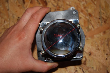

Линзы Galaxy G5 для би-ксенона очень похожи на ниши линзы ближнего света. Осталось только найти эту линзу и примерять.

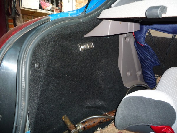

Вынул родной плафончик освещения багажника :( на его место поставил плафон от ВАЗ 2101 с выключателем ;)

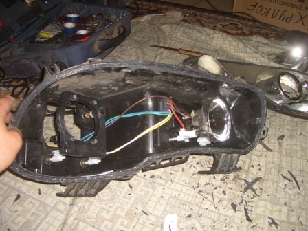

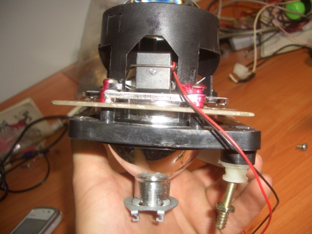

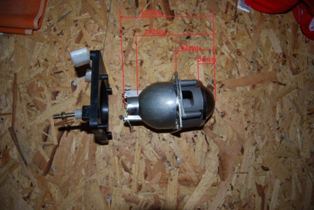

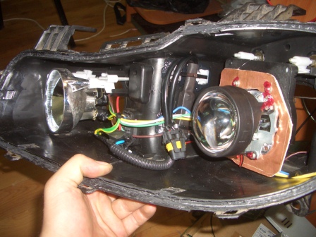

Если кому то интересно.

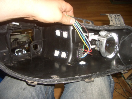

Купил би-ксеноновые линзы Galaxy G5, блоки розжига mitsumi, лампы Galaxy температура 4300К. Весь комплект обошелся 1080 грн +доставки и процент за денежный перевод.

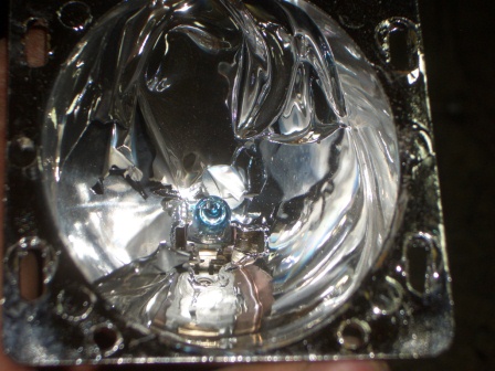

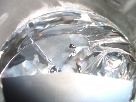

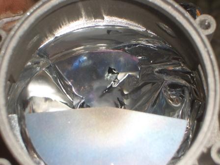

Разобрал фары. В родных линзах действительно выгорели отражатели, прям хлопьями поотваливались.

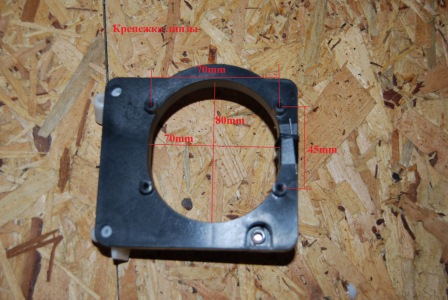

Линзы Galaxy G5 по размеру подходят, а по отверстиям нет(надеялся что подойдут). Завтра попробую сделать переходную плиту и буду пробовать ставить на авто.
Фары заклеены судя по всему полиуретановым герметиком. Очень проблематична разборка. На снятие, разборку,чистку от старого герметика и уборку я потратил вечер (7часов). Пальцы болят жутко.
Отдельные благодарности Llex_у. Благодаря его разбитой фаре все таки получилось подобрать оптимальную линзу под ксеноновый ближний свет. Как говорится: «Не было бы счастья, так несчастье помогло».
To Be Continued...
Чет червня 16, 2011 3:13
Повідомлень: 1397
Звідки: Мелитополь
Автомобиль: была Jaggi
Клубная карта №: 153
Повідомлення Re: Ксенон
Афигеть... А мою линзу разбирал? Как там отражатель? А то вторая фара то старая осталась.
П.С. Всегда пожалуйста.:)
Временно пешеход.
Чет червня 16, 2011 7:42
З нами з: П'ят лютого 22, 2008 12:31
Повідомлень: 112
Звідки: Александрия
Твой отражатель хороший. Линза светит по крайней мере в 3 раза ярче моих. Возможно свои отражатели отправлю на восстановление. Чтоб на запас лежали.
Чет червня 16, 2011 8:01
Повідомлень: 112
Звідки: Александрия

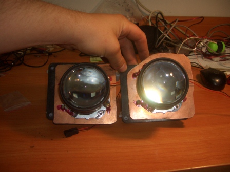

Вот теперь я с ксеноном! :idea:
Можете меня поздравить.
Правда пальцы теперь болят жутко.
Зато теперь дорогу видно отлично. Возможно когда-нить сделаю фотосравнение.
Переходная плита получилась не очень красивая, зато быстро и из подручных средств.(Применил толстый стеклотекстолит).

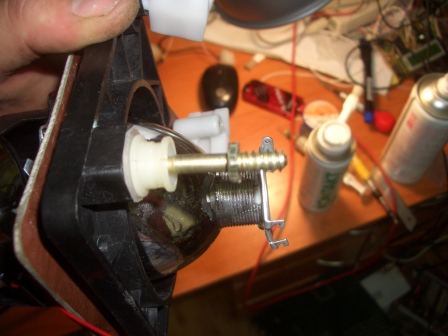

Между линзой и отражателем добавил шайбочки. Так получилась более четкая свето-теневая граница.
При сборке использовал герметик на битумной основе "ABRO для лобовых стекол". Он при нагреве становится вязким, что простит разборку фары при необходимости.
Под корректор подложил три шайбы, чем поднял вару. До этого было плохо регулировать. Промазал силиконовой смазкой резьбы регулировки угла наклона.
при сборке сразу одеваются маски а потом на них от дальнего к ближнему - снизу вверх одевается стекло.

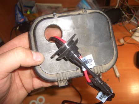

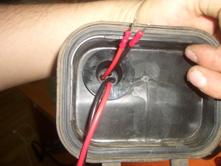

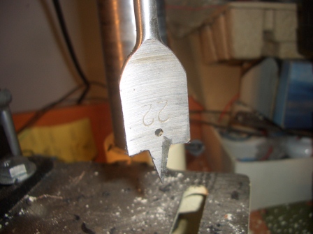

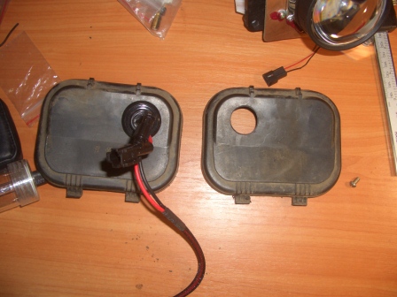

Схему управления и стабилизации тока для шторки дальнего разместил прям в фаре. Туда же можно всунуть и блоки розжига, места достаточно. Блоки розжига я кинул снаружи, вдруг придется менять. В крышках просверлил отверстие на 22мм, куда и вышли провода, и закрылось отверстие резинкой.
По фото я думаю все понятно.

Хорошо.Аглавное со встроенным выключателем.И не дорого.

спаибо за идею надо будет и мне зделать :-)
