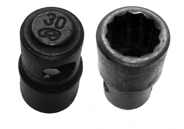

Подскажите, кто сталкивался, клинит заднее колесо, снял его,то прокручивает, то нет и при затягивании ручника все равно барабан прокручивается руками, вопревых не могу снять барабан, как понял надо его либо молотком либо вкручивать болты, но есть подозрения, что дело в подшипнике,как добраться до него, поменять, думаю, что он под контргайкой, она 15угольная, как ее снять?!Если не прав-поправте, подскажите!
П'ят червня 15, 2012 22:02
Повідомлень: 1469
Звідки: Russia, Kursk
Повідомлення Re: Задние тормоза
Если затянул ручник и барабан прокручивается руками, причём тут подшипникк?
Ступицу откручивал таким ключом. Купил на Автодроме.
какой у него диаметр?

Vitala написав:
У меня было,да и здесь писалось не раз-
закис механизм самоподводки колодок,
чтобы легко снять барабан надо ослабить ручник.
