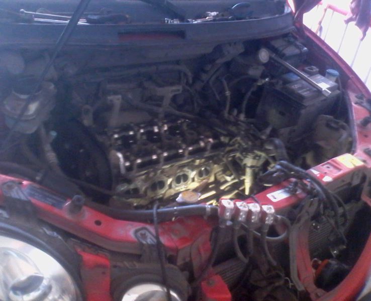

всетаки клапана погнуло.1й и 3й цилиндры компресия-0. 2й-12,3й-11.

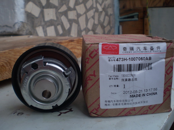

Не Яша .Это коробка настоящего ролика натяжного нового образца.Кстати ,ролики нового образца по ГЕЙТЦУ производятся только китайцами.Больше их никто не производит,чтоб ты знал на будущее. :)

Вчера оборвало ремень
А при каких обстоятельствах порвался ремень?
Я не видел,что внутри.Но коробка 100% поддельная.Уж ты то должен знать как должна выглядеть натуральная упаковка.

яков12 написав:
Судя по коробке-подделка.Недосмотрел. :o

какая должна быть не подделка?
истина где-то....
Сер липня 03, 2013 20:35
Повідомлення Re: Замена ремня ГРМ.
Ту ,что ЯША показал и я ,страницей раньше.С большой белой наклейкой на коробке. :D

Начала стрелять на газу-думал газ г...о.А оборвало на 80км/ч.хлопок и заглохла

охренеть... но, магло быть все намного плачевней, а поршня и голова я так понимаю невредимы остались...

В пятницу вскроют-будет видно.Надеюсь на лучшее.

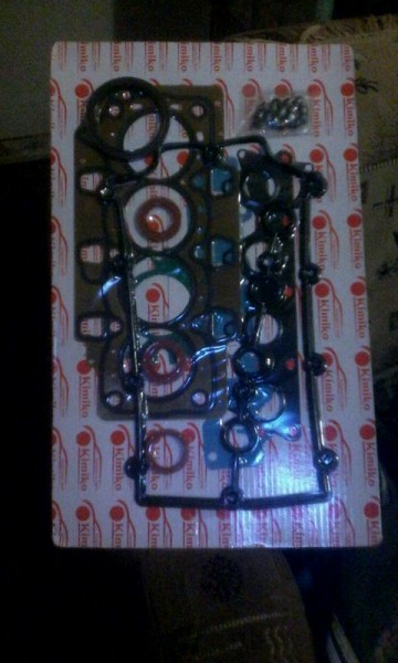

Купил набор прокладок на двигатель и набор клапанов.Подскажите есть-ли в наборе прокладка штанов?

Так и посмотри сам .Есть ли она там? :o
Даже при увеличении я лично ее не увидел. :)

Набор прокладок и набор клапанов? :o Это чисто Украинское ноу-хау :-) эти вещи ни когда не продавались наборами.

набор прокладок...весело
я б подумал прежде чем ставить
брал прокладку гбц говорили оригинал, поставили и ее продавило
потом взял у официалов, поставили и нет проблем
до этого сравнили 2 прокладки, а разница то есть
так что я б этим не пренебрегал, потому как снова двигатель разберать и тд. геморой

В наборе не оказалось прокладки под впускной коллектор-будут ставить старые.В итоге погнуто 14 клапанов.Надеюсь завтра забрать авто

Владимир80 написав:
Проще написать: "Уцелело 2 клапана".
Жесть!
Соболезную...

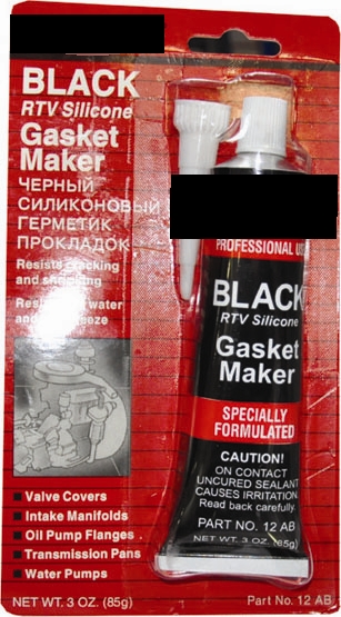

А впускной можно и на старую прокладку поставить используя подобный продукт. Цвет (черный, синий, красный) не имеет значения
