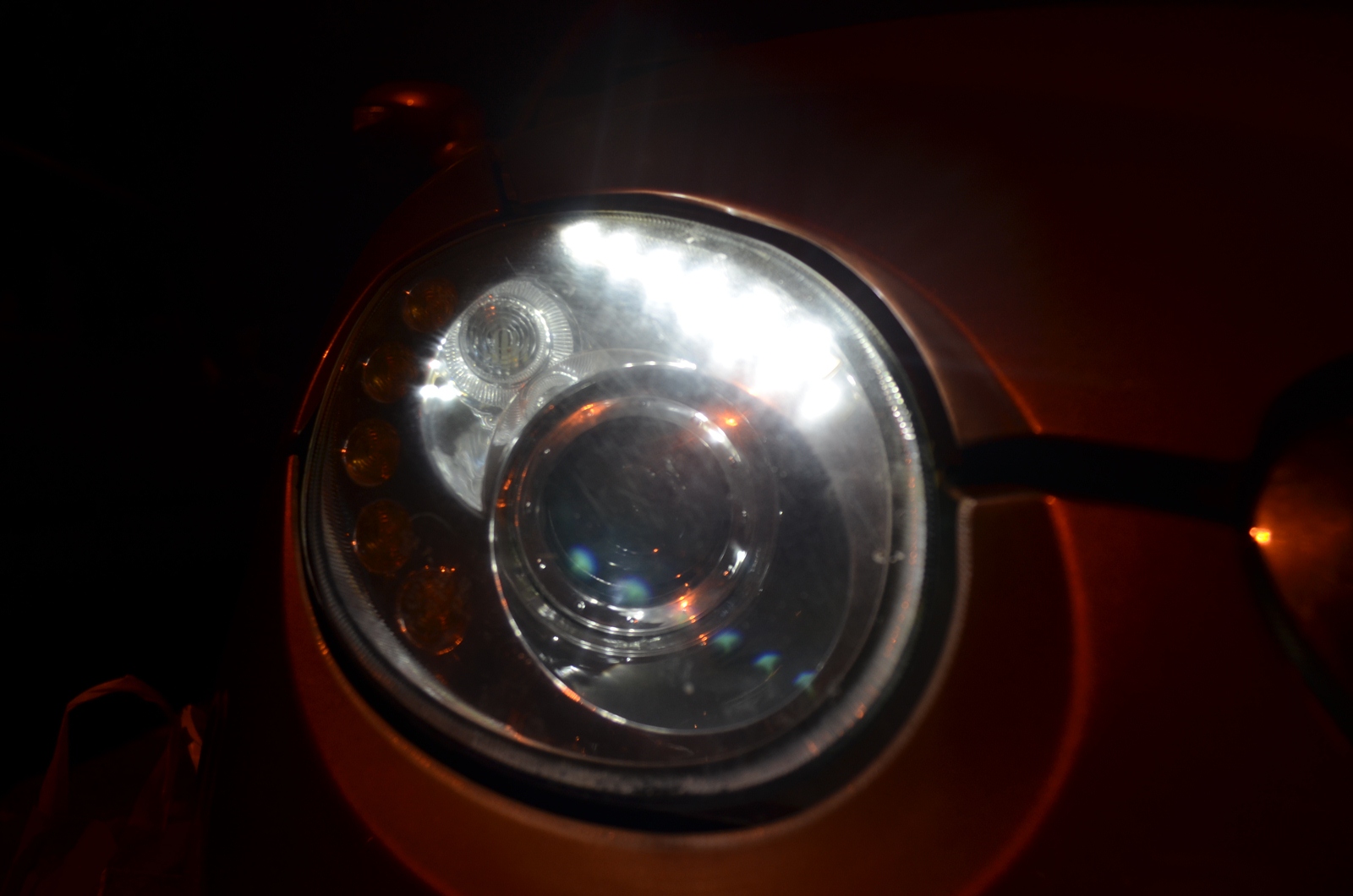

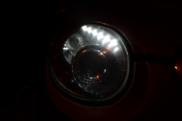

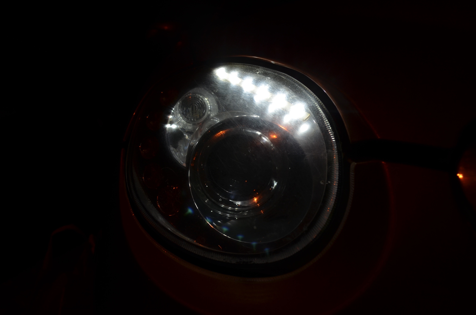

Повідомлення Re: Фара на Jaggi (QQ-613)
avm_75 написав:
подскажите какой светодиод купить вместо габарита который сдох
Была такая же проблема. Купил две диодные ленты, отрезал по 6 диодов. Разобрал фару, приклеил диодные ленты, нашел провод в колодке, который отвечает за включение габаритов, подключил туда диодные ленты, а старые габариты отключил. Получилось хорошо)))
Ну вот, обещал - получайте. Качество, конечно, не очень, но...

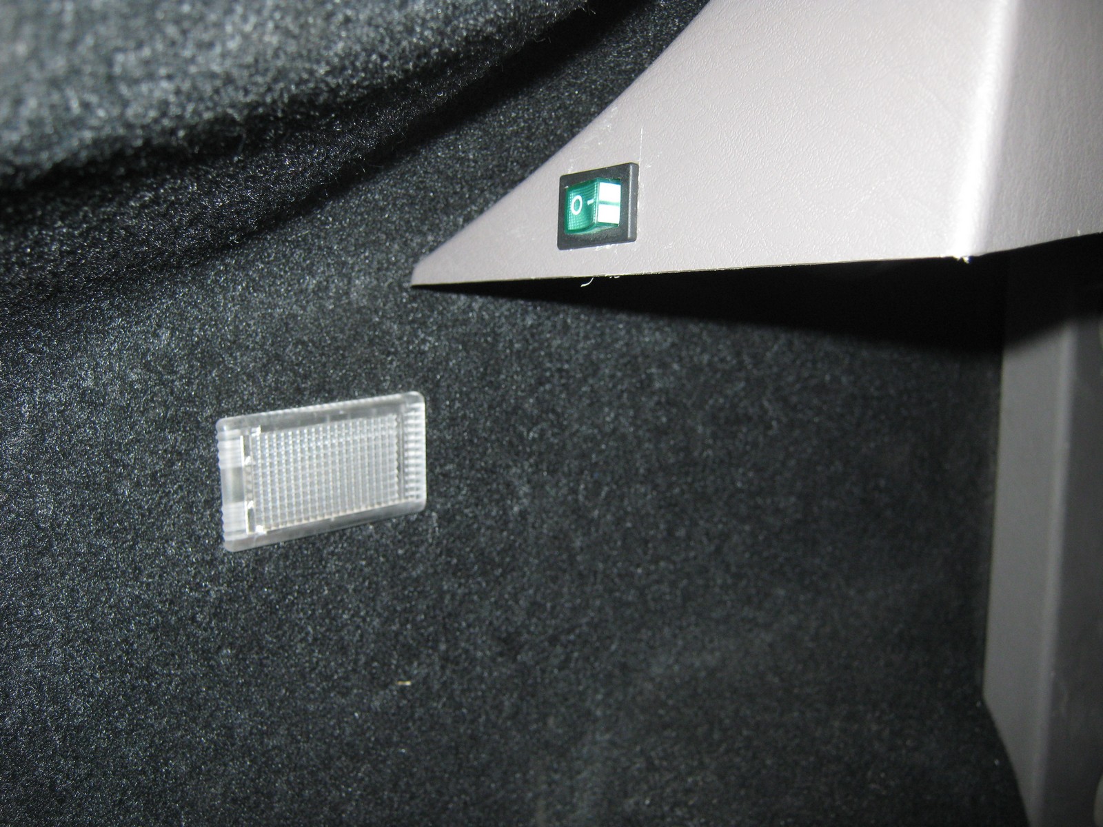

Повідомлення Re: освещение багажника
Сегодня от безделия установил и себе выключатель в багажник. Стоит выключатель 4 грн., + 15 минут работы!
