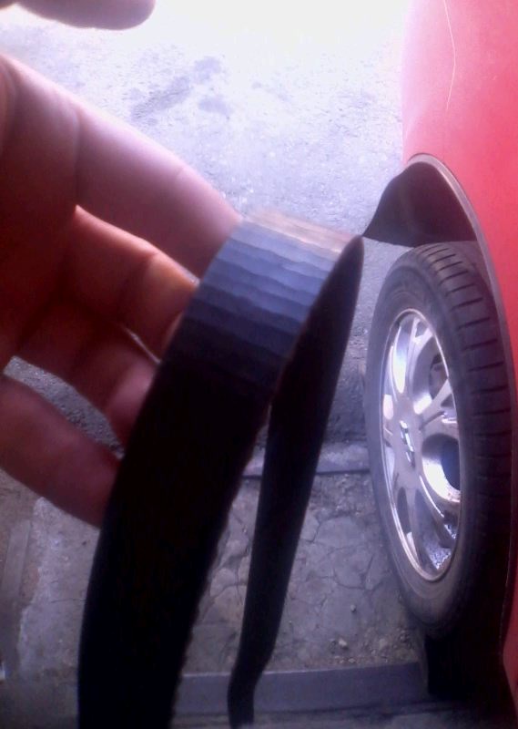

Оборваный ремень

Владимир80 написав:
Оборваный ремень
Это не ремень.Это "ДЕРЕВЯШКА"какая-то :o

Владимир80 написав:
Оборваный ремень
сколько прошел ремень?

Я уже писал что первая замена ремня была на60Т,а сейчас 118Т-тоесть 58Т пробег этого ремня.Сегодня мастер сказал что менять лучше на 50Т т.к.замененные детали хуже родных.К стати маслосьемные колпачки он не менял-обьяснил что они в идеале а сколько проходят новые вопрос.
