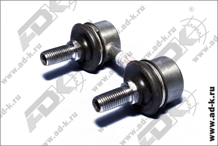

Здравствуйте !
Подскажите кто менял передние стойки стабилизаторы на Чери Джаги ,от чего они подходят ,мои родные рассыпались (пробег 30.000км) ?!
Пон травня 30, 2011 21:07
Повідомлення Re: Вопросы ленивых новичков!
Много от чего подходят .Прошелести форум.Недавно гдето выкладывал-непомню.Но точно знаю от мицубиси эклипс один в один,а значит и голант.А так-же хюндай лантра,элантра.
Пон травня 30, 2011 21:18
З нами з: Нед січня 30, 2011 21:28
Повідомлень: 29
Звідки: Krivbas city
Ок) спасибо ,завтра на рынке искать буду !

Повідомлень: 1397
Звідки: Мелитополь
Автомобиль: была Jaggi
Клубная карта №: 153
hundai elantra посмотри
