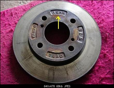

Кстати подскажите, какой допустимый износ тормозных дисков.
По 1 мм. на сторону или таки по два?
Тоже интересует это.У меня почти 2мм стёрло уже.Что касается пружинных фиксаторов - где их взять?Остался один родной,остальные либо терялись,либо ломались.Эксперименты с жестянками и пластиковыми бутылками не очень удачные.Два раза менял колодки и ни в одном комплекте нет этих пружинных фиксаторов.
