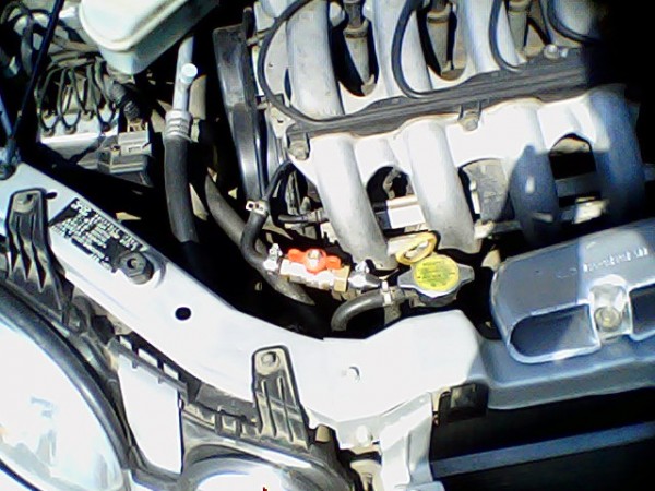

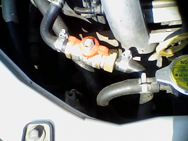

А вы ,уважаемый вот смотрите :umnika: ,где краник устанавливается :moil:
Я всётаки настоятельно рекомендую ставить кран,а не чудо клапан :buba:
Так как кран можно в холодное время года перекрыть и наслаждатся теплом.
А летом,кран можно открыть,тем самым снять с печки ненужную тепловую температуру.
Да и не создавать в системе охлаждения излишнего давления,пусть вы скажете что клапан будет отрабатывать,но всё равно с открытым патрубком системе будет легче,а клапану для того чтоб сработать ,как раз это давление и нужно.
Так что,лучше кран :buba:
Я на оборот отдельно на входящий патрубок печки ,дополнительный кран поставил,чтоб летом в жару перекрывать подачу антифриза на печку.
Ато в жару излишнее тепло в корпусе системы вентиляции изрядно напрягает кондиционер.
А перекрыв печку,кондёр работает лучше чем на новой машине,да и двигателю легче,намного реже подключается муфта компрессора :buba:
Но при выборе кране на патрубок,берите на1/2дюйма,только в этих размерах продаются краны у которых в описании написанно - для гсм,масел,и агресивных жидкостей.
Берите только с этим описанием.
Другие со временем начинают подклинивать и подтекать,а цена одинаковая!
Так что ,только кран,принесёт вам радость и не будет попусту напрягать систему вашего коня :buba:

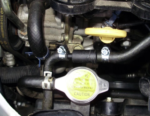

На 1,3 не у всех одинаково идет.
Если впускной коллектор металический - то слева.
Если впускной коллектор пластиковый - то перед ним.
На фото: патрубок №1.
