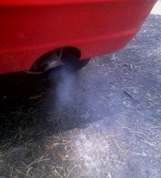

тосол на месте.Дым цветом как у совецких мотоциклов.Масло берет или нет не знаю-мало бробежал.

Однозначно то ,что в камеру сгорания что то попадает.
Но что ?
Масло или антифриз ?
Надо наблюдать за уровнем этих жидкостей,
Желательно 3 раза в день.

Если синий дым, особенно после нажатие на газ после езды накатом на передаче, то, возможно, неправильно установлены или повреждены при установке маслосъёмные колпачки. Их ведь снимали и одевали.

Короче ,братцы кролики.
Всем на будущее,если вы купили полный комплект каих либо комплектующих,для какоголибо ремонта .
Меняйте всё что купили,ни каких компромисов,темболее безвыгодных,типа это поменяем а это менять не будем так как ещё типа в нормальном состоянии.
Бабки то ведь уже потраченны,расходники и запчасти купленны,если не поставиш не сэкономиш,а наоборот ПОПАДЁШ !!!
А вам ,уважаемый,кабылу в стоило и полное вскрытие с полной пересадкой, до последнего сальничка и колпачка!
Ато потом дороже обойдётся!! Это факт!!!
Да кстати ,кат у вас уже нахлебался,он первый в списке из группы риска!
А дальше ..................... кто знает!

Он у вас ещё не накрылся,но может такое произойти,если будете его и дальше поить маслом.

Основная причина появления синего дыма...

В твоём случае,это как раз не поменяные маслосъёмники с клапанов :P

Пошерстив интернет-я это уже понял.
Теперь осталось приехать с отдыха и доказать это тому мастеру который делал ремонт что это его вина.

В воскресенье приехал домой(40км)-дыма нет.Заглушил изавел через5 минут.

Сегодня ездил к мастеру-он в отпуске и будет первого числа.Фото делал через минуту после запуска авто(пока включал камеру на телефоне) -при запуске дым был больше.

Сегодня отогнал мастеру в Дружковку.Приехал-неглушил,дыма небыло(это чтоб мастер увидил).Завел через 15 минут-дым.Завтра мастер будет менять маслосьемные колпачки.

Сегодня забрал авто,проехал 20км-дыма не заметил.Завтра заведу и посмотрю на холодную после сегодняшнего прогрева.Кстати не платил ничего!
