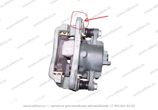

Подскажите можно ли что-то сделать вот с этим ухом так как я сорвал резьбу когда менял тормозные диски?

После этого у меня появился при торможении глухой стук с левой стороны, но он бывает не всегда, а когда начинает у меня складывается впечатление, что вот вот либо заклинит колесо либо оно отвалится. Помогите люди добрые :sad:

Alex79 написав:
При чем тут ухо? резьбу то ты наверное сорвал не в ухе а в самом поворотном кулаке?
Теперь в ухе надо рассверлить отверстие большего диаметра.А в поворотном кулаке резьбу нарезать под болт чуть большего диаметра :D И все.Закручиваеш болт под резьбу ,которую нарезал.И всех делов то :)

А притом, что именно резьба сорвана как раз в этом ухе, а в поворотном кулаке просто отверстие через которое проходит болт а потом уже прикручивается суппорт

Тогда делай все то ,что я написал,только в точности до НАОБОРОТ.
Теперь ,наверное понял? ИЛИ нет? :)

Да понятно но не дай господь что то с суппортом настанет и придется ставить новый,тогда тоже перенарезать резьбу в новом суппорте так как под нормальный родной болт отверстие будет больше в поворотном кулаке а в суппорте соответственно только под родной болт

вкинешь гильзу. За пузырь любой токарь сделает.

У меня суппорта другой конструкции (6-GN), поэтому точно подсказать не могу. Но, можно изготовить крепежный болт с более длинной резьбой, вкрутить в ухо, а потом гайкой "законтрогаить" (если позволит свободное пространство за ухом).

Всем огромное спасибо за советы
