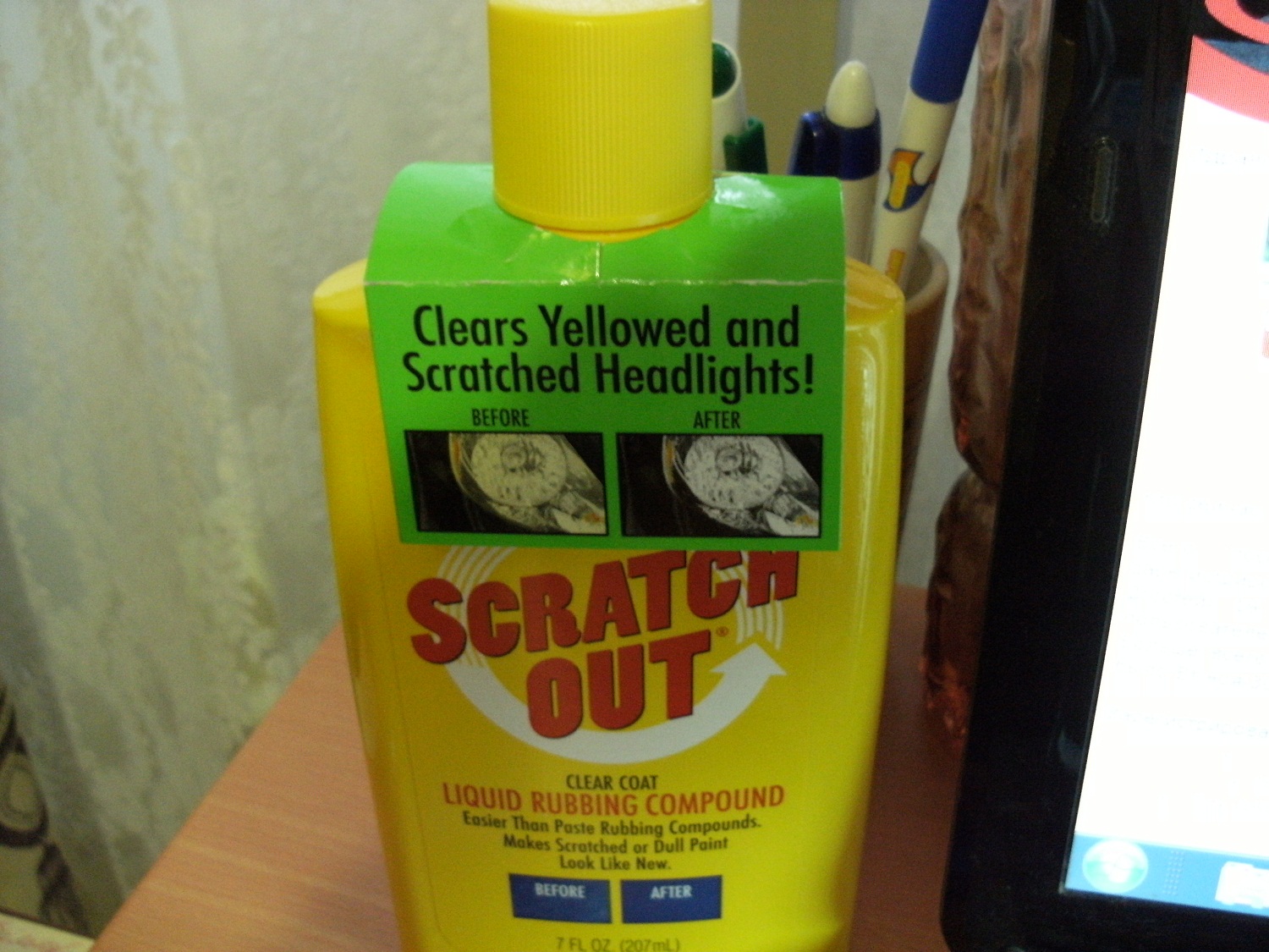

Фары,тоесть (оптика)начала облазить"отслаивается верхний слой прозрачного покрытия"Хочу использовать вот это средство.Кто-то пользовал его?

У меня та-же беда. После полировки нужно покрыть фару прозрачным стойким лаком, если это не сделать то пластик фары начнет мутнеть. Полеролей хватает, а вот прозрачного лака нигде нет, по крайней мере я не нашел. Есть только черный и красный.

Будут появляться микро царапинки, и пластик начнет мутнеть. Если не покрывать лаком, то придется постоянно время от времени полировать фару.
У меня, в верхней части фары лак облез, пластик уже начал мутнеть.

полировка не убирает микротрещины, уменьшается глубина, к тому же появляются новые, верхний слой при полировке подвергается температурным перепадам. солнышко, вода, грязь...

самый оптимальный вариант = полировать и сразу клеить "броню" (прозрачную пленку)
