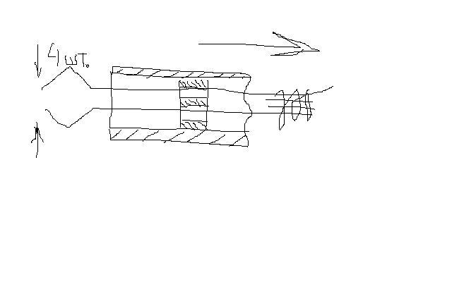

Если обломок провалится в картер, скорей всего разлетится на мелочь или будет болтаться на дне.
Если обломок виден можно было бы попробывать вытащить с помощью захвата из тонкой метал. трубки и
3-4штук пружинных проволок типа цанги у автоматического карандаша. сорри за эскиз :drag:

Может кто знает, как вытащить наконечник???????? Заранее спасибо!
Откручиваешь, в точках 1,2 вынимаешь трубку щупа
