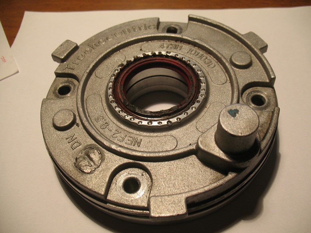

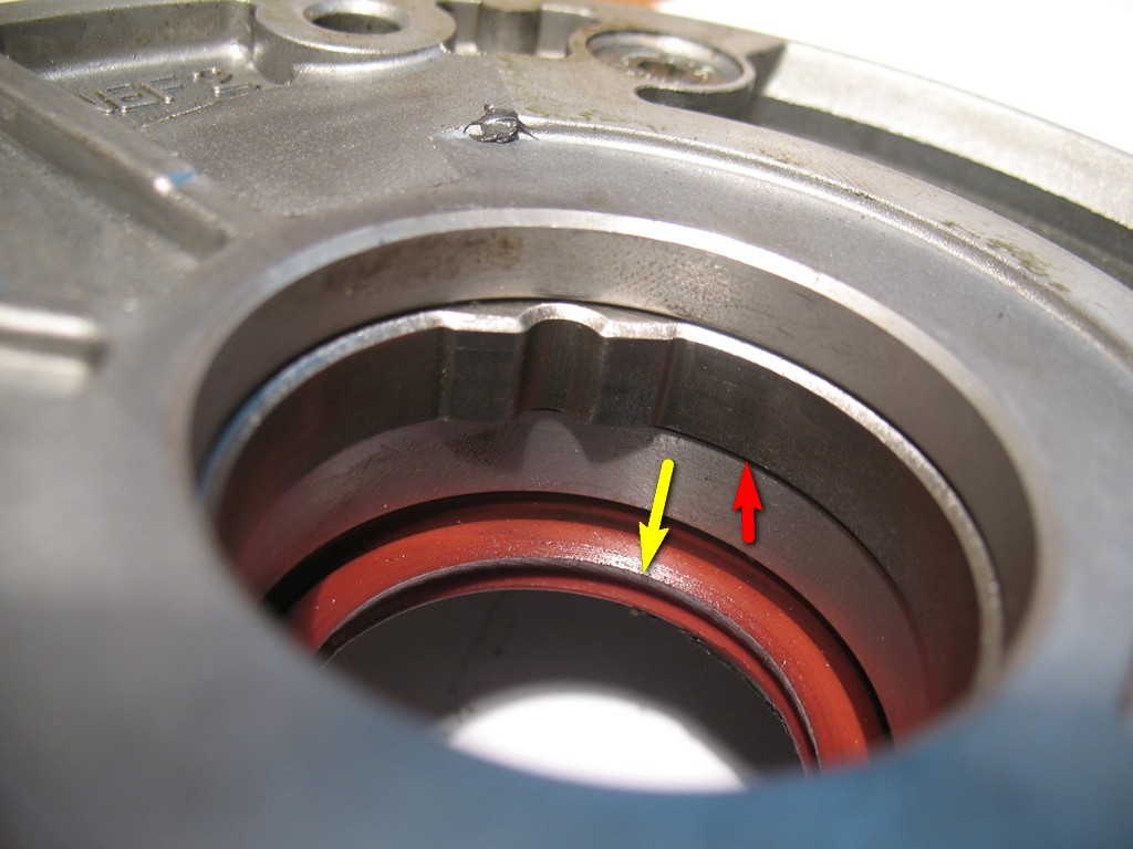

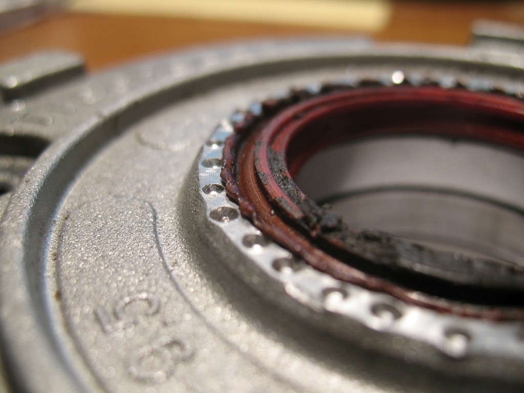

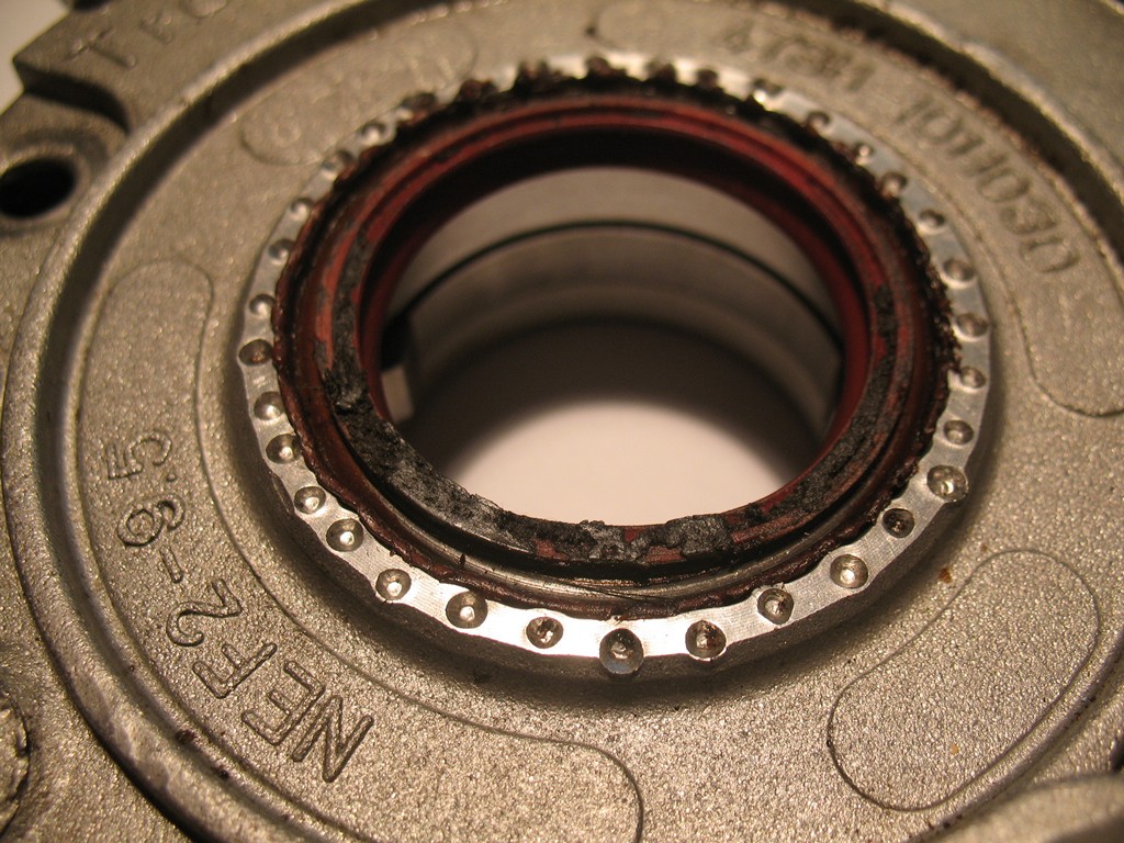

я тут давеча писал про проблемы с сальником.... недавно отметил годовщину :( сей проблемы. печально, но после замены 6-7 сальников у разных мастеров проблема остается.
Очередные "мастера" сделали без моего ведома вот такую хрень (см. фото) - зачеканили сальник. 2 мес поездил потек опять. Но фото он на месте стоит, но это я его туда затолкал, он был наполовину высунут и как видно стерся о ролик ремня ГРМ.
После этого пришлось поменять насос. Насос купил вроде как оригинал уже с установленным сальником. Через 2 дня потек. Надо сказать, что сальник в корпусе сидит довольно слабо, даже на новом насосе. Естественно пробовали и всякие герметики - бесполезно.
Следующий мастер расточил посадочное место сальника с 47 мм на 48 мм и поставил другой сальник с хорошим натягом. Проездил 1.5 мес. Потек. Отогнал ему опять. Он проверил осевое биение коленвала, говорит 0,3мм - вроде как увеличен, но не критично. Ничего не нашел, но сказал что на этот раз сальник не выдавило - просто потек по валу. Запрессовал новый сальник. Говорит что гонял на 5000 об/мин, но когда я от него уехал опять потек на этот раз через 20 мин.
В общем к чему я это все рассказываю. Меня не покидает ощущение, что сальник выдавливается маслом. Откуда там давление трудно сказать.... ну например проталкивает между корпусом и внутренней шестерней насоса (на фото красная стрелка) до того как сработает предохранительный клапан. Или повышается давление газов в самом картере (вообще-то проверяли, там разряжение, но.....)
Может ли внештатно срабатывать какой-нибудь клапан, который вызывает скачок давления масла или картерных газов?
Если будут какие еще предположения, даже самые безумные, буду премного благодарен

Повідомлення Re: Потек сальник.
Во первых если сальник стоит на маслонасосе то надо измерить давление в системе может там клапан заклинил
спасибо, да это уже решили сделать с очередным механиком (сколько их уже было :sad: ), но я писал что насос поменял - вряд ли оба насоса с глючными клапанами
klimvv написав:
Посоветуйте куда все-таки дальше копать?
замени полукольца на коленвале
изнашивается одно кольцо со стороны сцепления
осевой люфт вала 0,3мм это выше предельного
в двигателях ваз 2108 тоже есть такая прблема.
если давление масла слабое при измерении от датчика сигнальной лампы
порверь маслянную магистраль в поддоне она заглушена гайками под шестигранник
может забита отложениями масла.
Похоже на заводской брак. Несоосность коленвала и крышки сальника может привести к истиранию одной стороны сальника.
спасибо всем ответившим. в понедельник отгоню очередному мастеру будем дальше копать.... все-таки больше всего грешу на масло, мне кажется сальник выдавливается все-таки ним. осевой люфт хоть и увеличен, но как-то не вяжется - почему сальник то ходит 2 мес, то 20 мин
to chubarevsg - если несоосность, то это должна быть несоосность самого отверстия под насос - насос ведь я менял, вряд ли у обоих один и тот же брак. а это уже гораздо печальнее..... не хочется думать

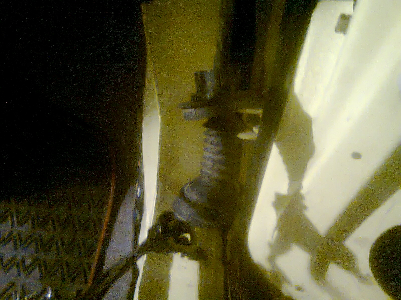

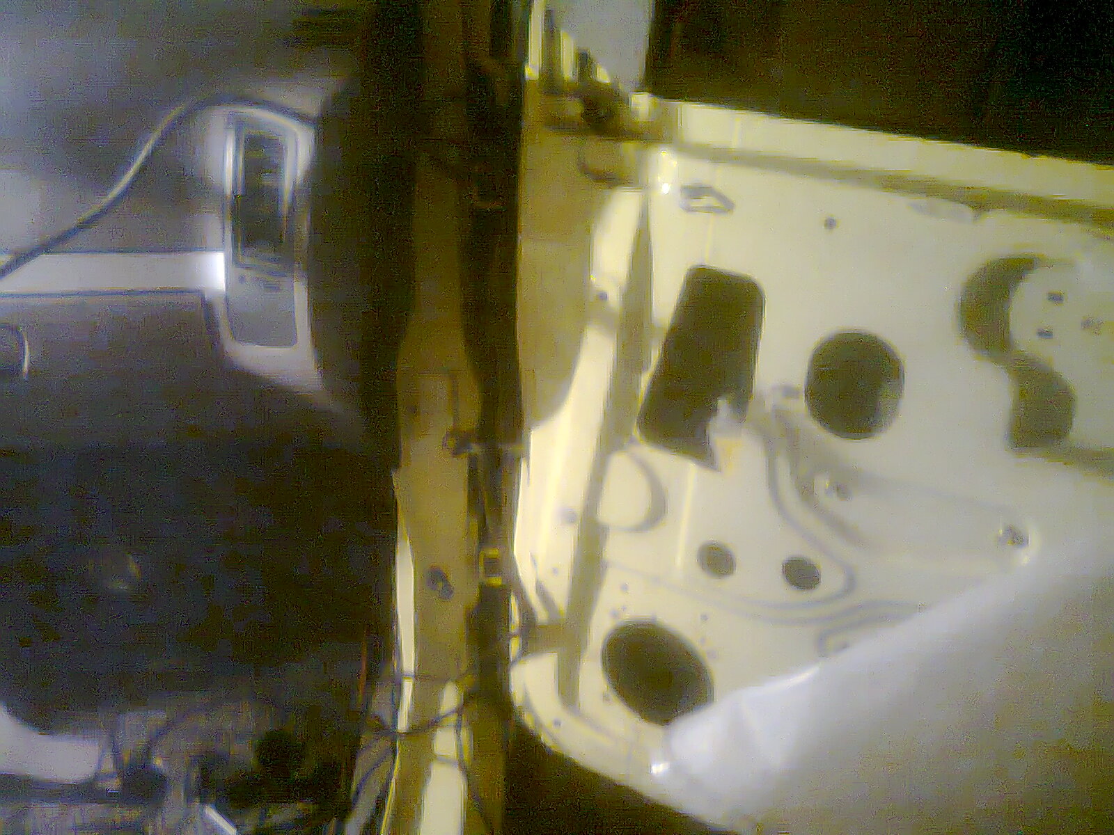

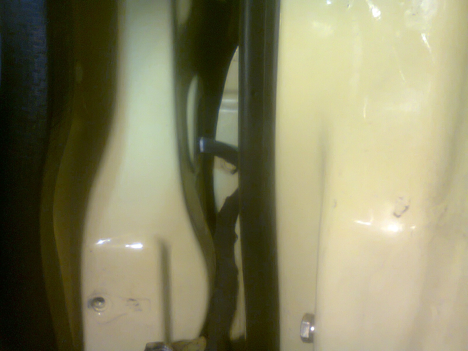

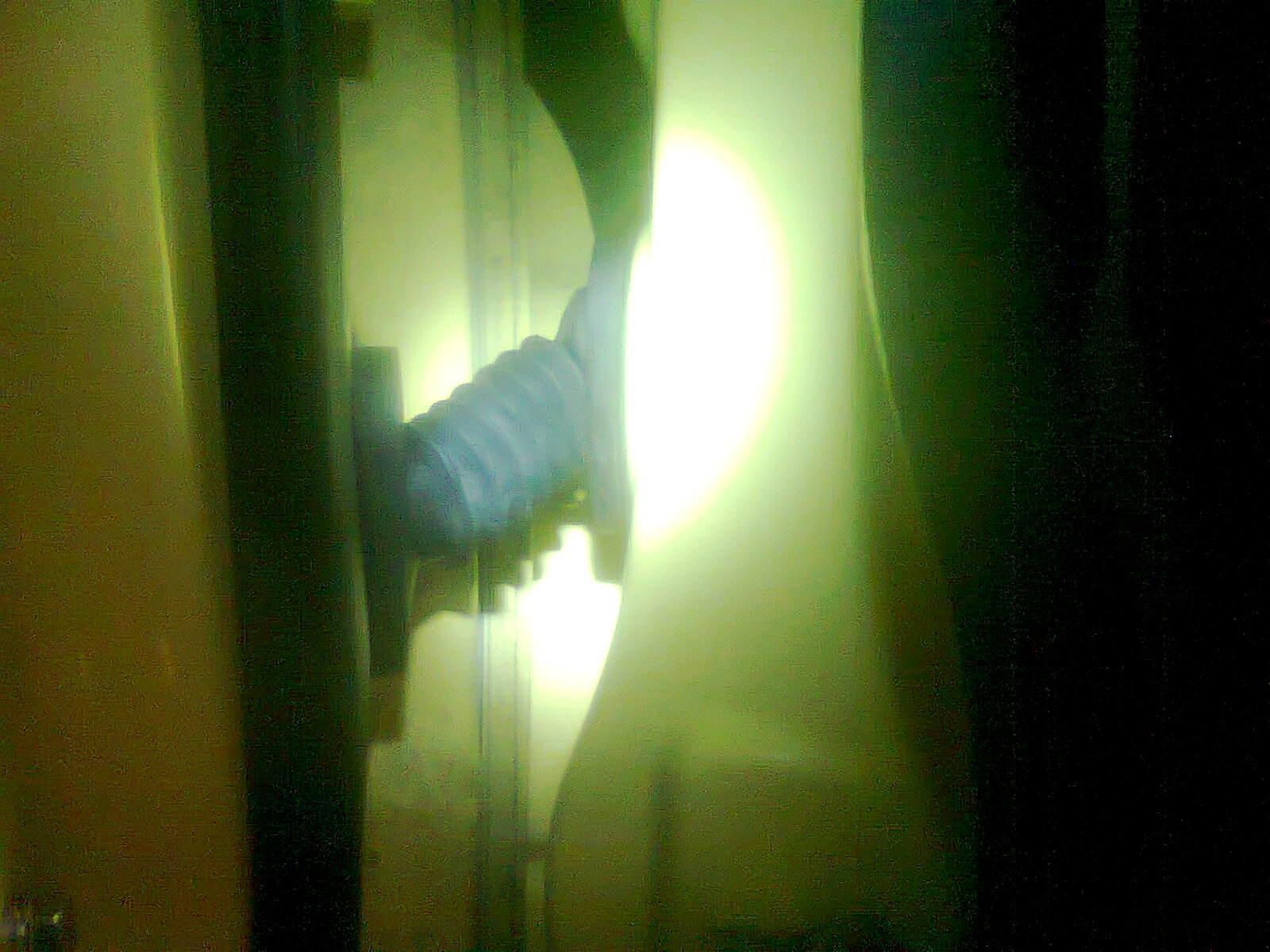

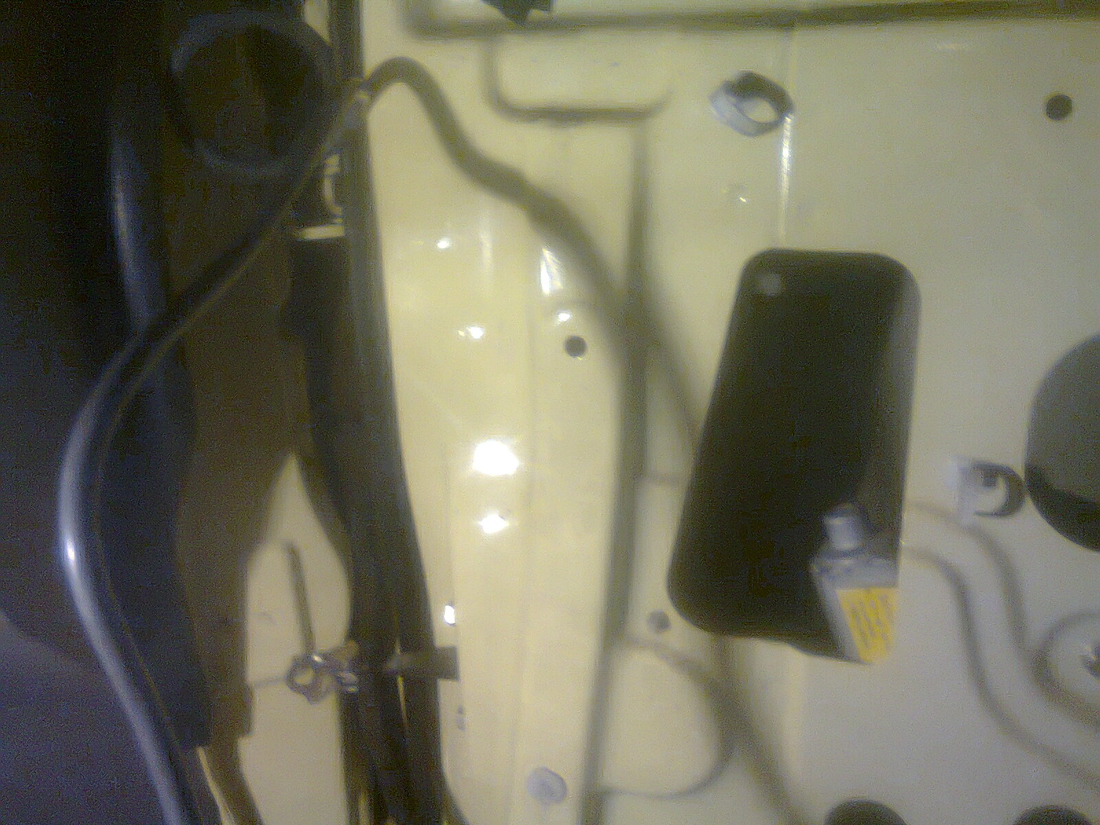

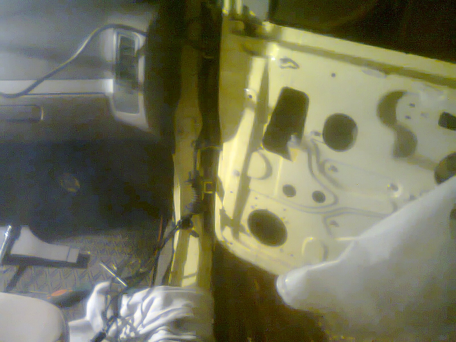

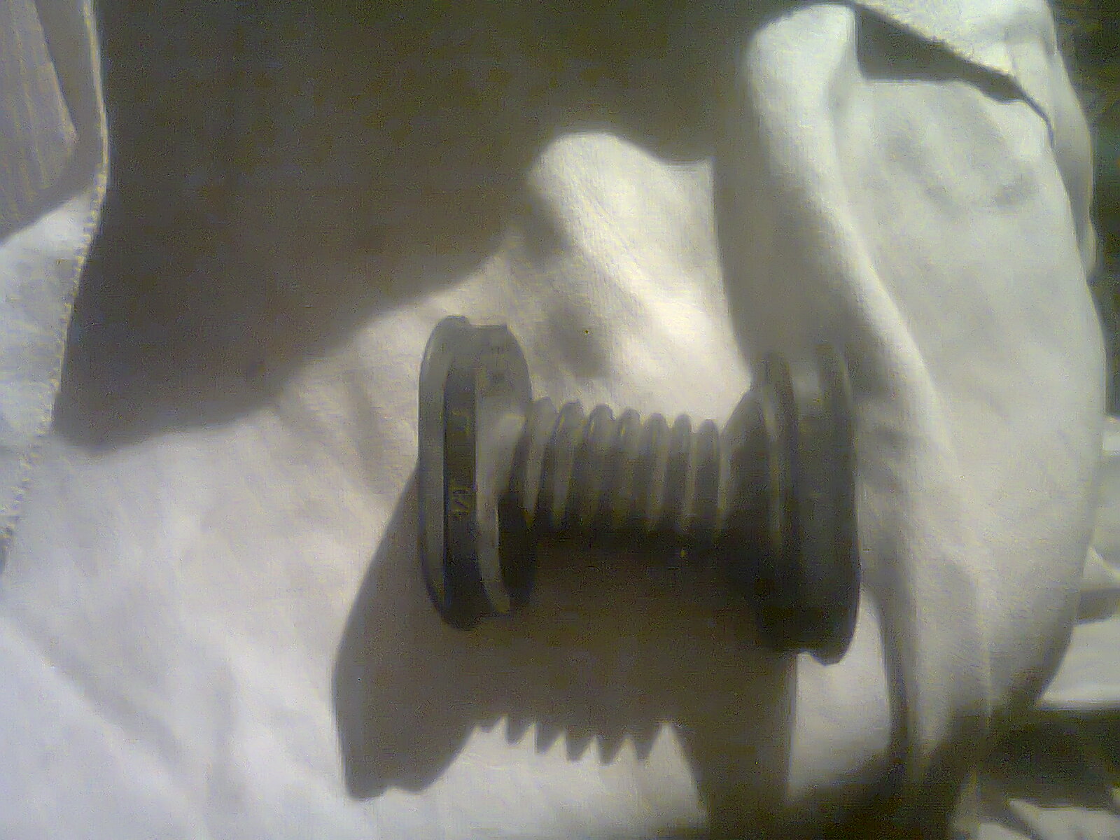

Повідомлення Re: Резинки,пыльники,гофра для защиты проводов в дверях
сегодня занялся заменой гофр в дверях!!! подошли от Ланоса с передних дверей взял на разборке все 4.
Менять очень геморно, к разьемам в салоне подобраться не реально, тем более и провести через гофры, вынимать провода с колодки не рассматривал как вариант там около 20-ти проводов как потом всё назад завести!!! разбирал полностью дверь и по одной фишке заводил в гофру, само геморно достать пластмасски с кузова на которые крепиться гофра, а особенно их назад вставлять.
Гофры с ланоса немного больше на концах чем наши пластмасски и слетают пришлось их клеить супер клеем чтоб не слетали при монтаже!!! в задних дверя менять легче!!!
при монтаже дверных карт не забывайте вставить новые пукли подходят от Приоры 100%!!! на передние двери 12 штук, на задние 14 штук!!!
