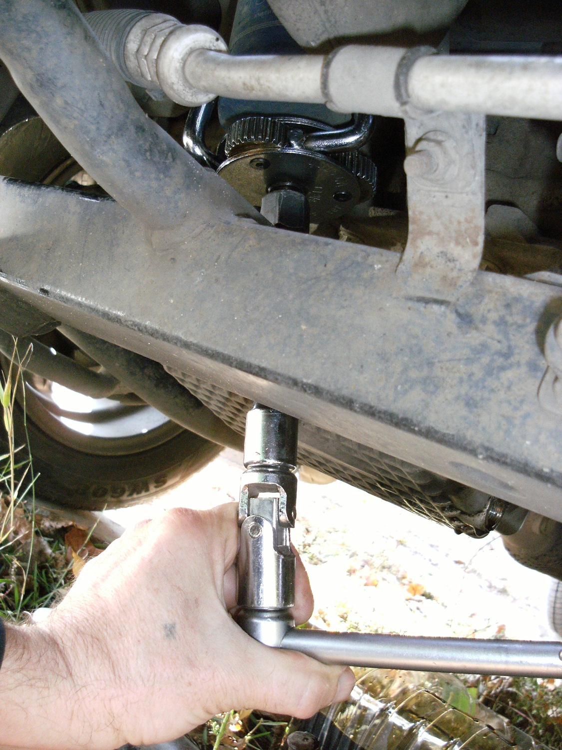

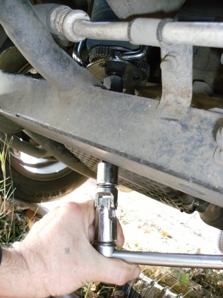

Легко открутить фильтр на нашей машине можно вот так.

Деда, ты кажись спёр мои инструменты... :eek:

Легко откручивается и закручивается родной Джаговский. Амулетовский немного подлиннее и уже съёмнику становится тесновато, а ОС-47, ещё длиннее. Уже таким съёмничком к нему не подлезешь. не помещается. Получается, что лучше ставить родной фильтр.

VJ54 написав:
Ну да .Ехал-бы я в Киев специально чтоб спереть твой крабик. :)
