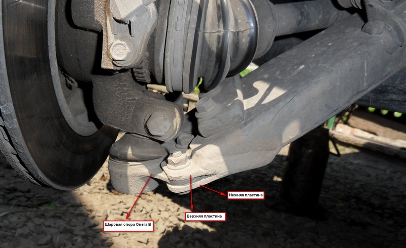

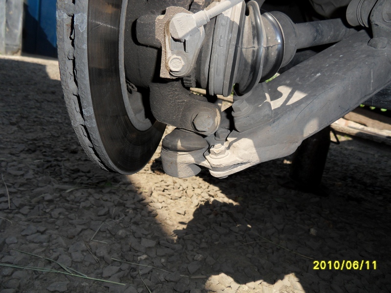

Предлагаю на суд форума свой вариант решения проблемы.
Шаровую опору использовал от Омега В.
Диаметр пальца аналогичен нашему.
С переделанной шаровой проехал 67 тыс. замечаний нет.

Повідомлення Re: подобрал шаровую
Какой-то у тебя рычаг не такой как оригинальный. Или ты менял сразу весь рычаг ? Если так, то подробно описывай весь процесс, что переделывал :)

Прошу извинить, фото нет, попробую на словах.
Процесс замены:
- снимаем рычаг, ударом молотка по нижней части шаровой опоры фиксируем палец чтобы не болтался и выставляем его по возможности вертикально относительно корпуса шаровой;
- делаем шаблон, для чего одну пластину надежно крепим к рычагу, а на палец крепим что-то типа хомута с выступом под проточку на пальце, затем их соединяем при помощи сварки. От точности изготовления шаблона зависит угол развала колес;
- изготавливаем две пластины крепления на шаровую от Омегы в которых нужно просверлить по три отверстия на 8.5мм и закрепить болтами
- обрезаем болгаркой старую шаровую и под рычаг подгоняем новую с пластинами
- надежно крепим палец новой шаровой к хомуту шаблона;
- верхнюю пластину надежно привариваем к рычагу;
- к верхней пластине подгоняем и привариваем нижнюю.
Вот вкратце и все, особое внимание при изготовлении следует уделить изготовлению шаблона а также сварочным работам.
Процесс хоть и хлопотный но думаю он того заслуживает.
Нед червня 13, 2010 0:23

Родные шаровые вышли из строя через 4тыс. разобрал, они были полны воды и грязи,
промыл, смазал, стукнув молотком по нижней части обжал палец, поставил новые пыльники, на которые надел обжимные пружины. После такой «модернизации» проехал примерно еще столько же пока не переделал на опелевские.
На мой взгляд лучшее решение проблемы с шаровыми это установка на пыльники обжимные пружины или когда машина с пробегом и шаровые еще живы, замена пыльника, промывка, смазка установка обжимных пружин. Так можно избежать кустарщины, тем более что родные изготовлены достаточно мощно.
По поводу затрат на модернизацию стоимость опелевских шаровых 70гр. за шт., два отрезных круга несколько электродов.
Времени на первую затратил 4 часа, а на вторую 2.
Пон червня 14, 2010 23:03
В плане ремонтопригодности это конечно идеальный вариант, но не каждый это сделает. У тебя на фото получилось как заводской вариант :)
