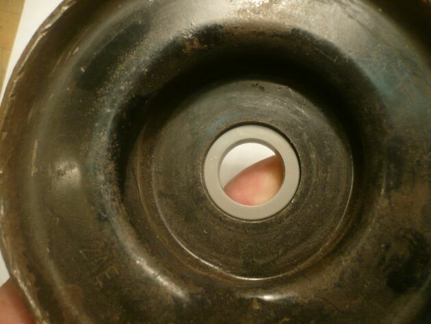

В опору я давно поставил. А в этот раз я вырезал резиновую шайбочку из камеры диаметром внешним и внутреним как у опорного подшипника, подложил ее на опорный а с верху тарелку, таким образом я поджал сильнее опорный подшипник железной тарелкой, тем самым убрал люфт подшипника.

ощущение такое что пора было заменить опорные еще в прошлом году и не попадать на бабки с покупкой амиков, котые мне сказали менять на сто, типа это из-за них стук в стойках.

Пружина,тарелка,подшибник,шайба,опора.Именно такая последовательность сборки стойки.Убрать люфт подшибника ты не мог,потому что на нём и так висит весь вес авто и люфта там быть не может.А почему стук прошёл,чёрт его знает)))

на шайбе явно видны следы трения и выробатки штоком, соответственно уже ясно что с подшипниками что-то не в порядке, они просто износились...

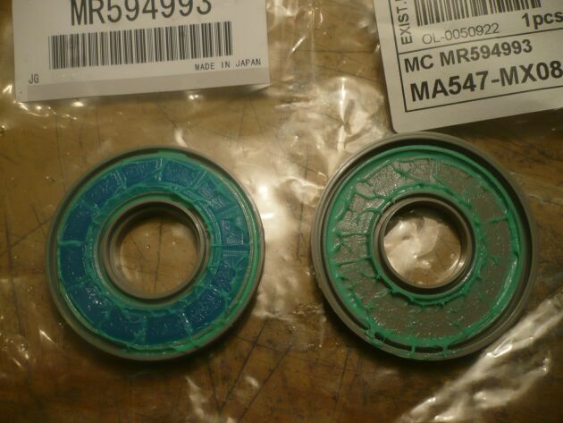

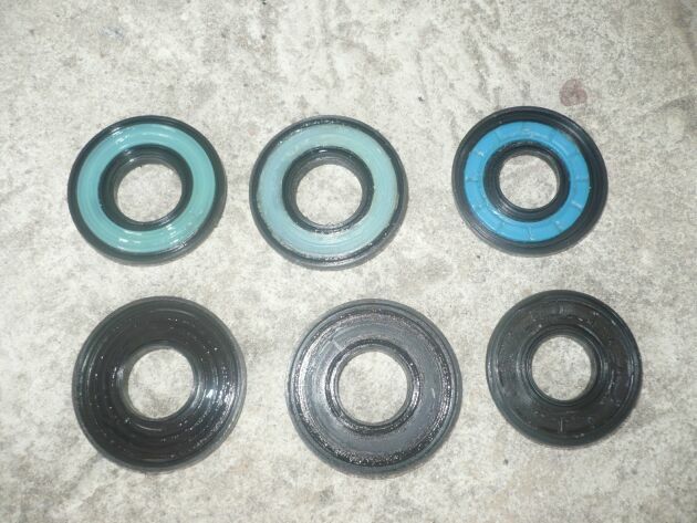

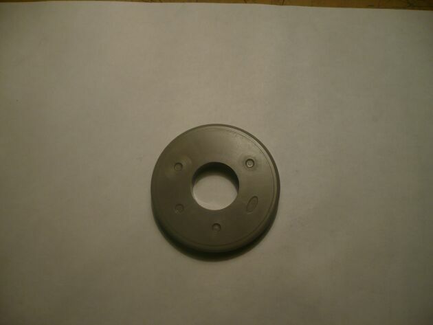

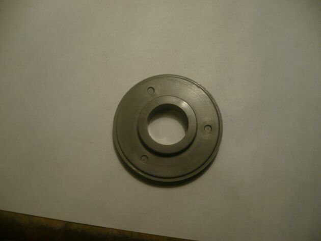

Напомню вкратце.Заказывал подшибник от Мицубиси Сирион.Думал поставить себе и заодно узнать диаметр штока амортизатора этой машины.Увы,диаметр штока аморта у Сириона 18мм и внутренний диаметр подшибника 18мм.А это значит,что кто отважится их купить ему ещё понадобится отбойник+подшибник.А вот с тарелкой пружины интересно))))
Ну про качество писать не буду и так всем ясно(да и видно)какое оно.
