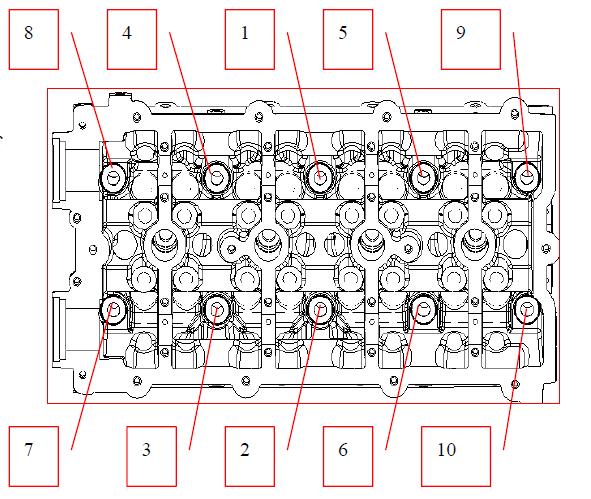

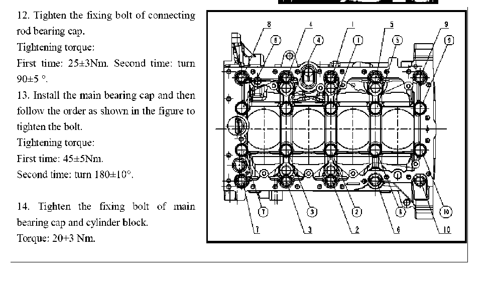

подскажите пожалуйста порядок затяжки болтов головки блока цилиндров

Повідомлення Re: Установка головки блока цилиндров
Если хотите правильно затянуть головку, ищите сервис мануал на свой движок. А вообще головку затягивают в два захода. Начинают со средних болтов (шпилек) и равномерно, с помощью динамометрического ключа, от середины к краям, крест-накрест перемещаются к краям. Это описано в любом учебнике по ремонту движков. Кто не читает книги и не обладает слесарными навыками - лучше в мотор не лезть. Сначала потренируйтесь на Запорожце.
уважаемый професионал вы в курсе что для каждого двигателя свой порядок затяжки а общий порядок я знаю так что оставте ремонт запорожца себе
Это я так думаю не в смысле СЕБЕ или кому-бы то ни было.А оставте себе-значит в смысле СЕБЕ.
Он между прочим правильно сказал.Со времен ЗАПОРА по основным принципам внутреннего сгорания ничего не изменилось.
Как был он движок с цилиндрами и с горючей смесью,так он им и остался.Только добавилась инжэкция и электроникой управляемый ВПРЫСК.
Так вот.Я хоть и ДЕДУШКА Юра,но хочу Вас уважаемый уверить в том,что на наших движках сохранилась таже метода обтяжки
головки после ремонта,что и на ЖИГУЛЯХ,МОСКВИЧАХ и ЗАПОРОЖЦАХ.Затянули .Проехали гдето 150 км и подтянули с помощью динамометра.Порядок затяжки(тоесть схема) конешно у каждого движка своя.
Так что ЧУБАРЕВ С.Г правильно все рассказал. Ищи схему обтяжки в инструкции для нашего двигателя.:bye:
П'ят січня 04, 2013 18:27
Да, пожалуйста! Держи! Мне не жалко!
П'ят січня 04, 2013 20:16
Это затяжка коленвала!!!!!!!!!
А это затяжка болтов головки цилиндров.
