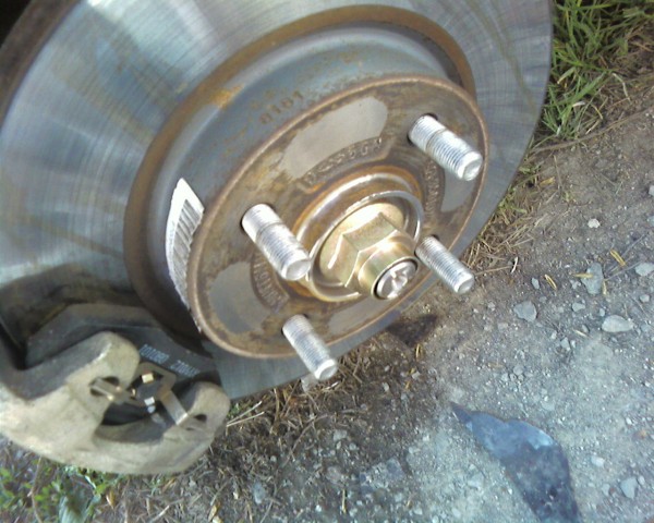

я когда смазывал направляющие суппортов, то в руках держал родные колодки и предлогаемый аналог --по конфигурации совсем другие,после этого посмотрел на суппорта других джаг и кимо -- у меня суппорта отличаются по форме.
Вів липня 07, 2009 22:52
Повідомлення Re: передние тормозные колодки QQ613
скептик написав:
Если можешь, то сфоткай колодки и супорта - я скажу отличаются от моих или нет.

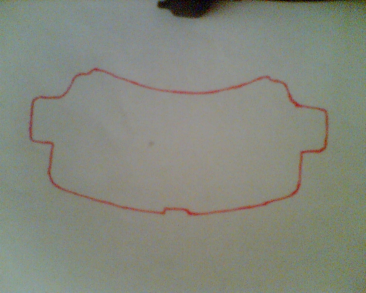

у меня 2008 года. колодки вот такие с родных обрисовано. кто скажет аналоги такие или нет.
У меня машинка 2008 февраль взял колодки думал моим хана 140гр точно по Вашему рисунку контур попробовал подходят

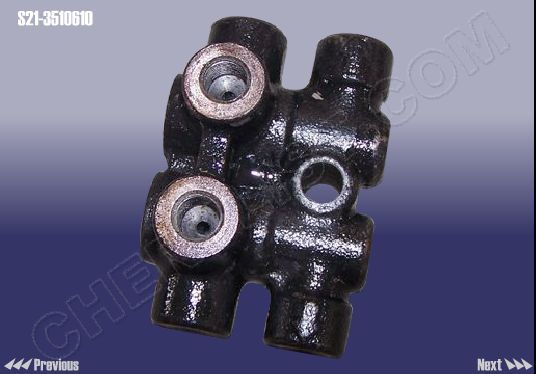

Сегодня заменили тормозной штуцер по рекомендации завода(пришло письмо).После замены проверили на тормозном стенде-левое заднее не тормозит(меняли справа).При чем не то чтобы вообще не тормозит а через 5 минут начало тормозить, а потом опять перестало.Пришли к выводу что это распределитель(стоит под капотом),фото выкладываю.Запчасти в наличии нет,жду.У кого нибудь было такое?

Там в этом распределителе вроде шариковый клапан,возможно попала стружка или еще что вот он и глючит.Наверняка можно сказать только после замены.Только что поддомкратил по очереди задние колеса-оба тормозят нормально,а еще утром когда был на СТО левое через раз тормозило.Но это не воздушная пробка точно,потому что когда прокачивали то колесо что глючит-педаль даже не падала,все время была тугой.Значит в трубке от распределителя до колеса давления при нажатой педали не было.

заказал и я себе такую штуку,этот распределитель,его цена 150грн,уже ждёт меня на сто,ждал две недели.
