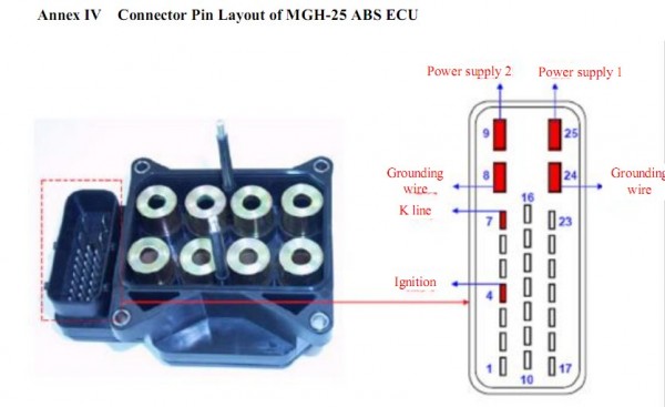

Поделюсь своими экспериментами и проблемами. Думаю многим будет полезно. Началось все здесь viewtopic.php?p=512538#p512538
Коротко суть проблемы:
При включении зажигания начала мигать лампочка АБС 3 раза-пауза 3 сек-4 раза и т.д. Но стоит проехать 1 метр, лампочка абс загорается вместе с восклицательным знаком на секунду и гаснут. И все, никаких проблем. АБС работает. Заглушишь машину, включаешь - опять все сначала. Если перед тем как завести машину, нажать тормоз и держать, то как-только завелся, сразу загорается абс вместе с восклицательным знаком и гаснут через секунду и больше не беспокоят.
Подключится сканером не удалось. Детальный поиск почему и как не увенчался успехом. Хорошо, что добрый человек дал мануал по АБСу( download/file.php?id=67856 ) и тут все встало на свои места.
Итак коротко:
1. Наш АБС можно диагностировать на ошибки и сбрасывать их не имея сканера.
2. Для этого нужно заземлить диагностический разъем АБС(7пин). После заземления разъема и включения зажигания АБС переходит в режим диагностики и выводит коды ошибок на панель методом мигания сигнальной лампы. Коды двухзначные. В мануале по таблице кодов ошибок можно узнать, какие проблемы и где и как их устранять.
3. Ошибки также можно сбросить без сканера. Опять же заземляем 7 пин. Включаем зажигание. Через какое-то время загорается лампа АБС. После того как лампа АБС погаснет(~3 секунды) через 1 секунду нажимаем педаль тормоза, держим 1 секунду и отпускаем, через секунду снова нажимаем. Всего нажатий-отпусканий педали ПЯТЬ. Т.е. 10 секунд примерно в итоге. После этого лампа АБС загорается. Цикл сброса ошибок нужно повторить столько раз, сколько у вас ошибок. Пока лампа абс перестанет сообщать об ошибках.
Мануал хоть и на английском, но предельно иллюстрированный и понятный. Советую к изучению!
Собственно, вот и все. Как говорится, не было бы счастья, да несчастье помогло. Случилось так, что у меня диагностическая линия оказалась на земле, поэтому я, в отличие от многих, и стал наблюдать непонятные мигания АБС. :D

Повідомлення Re: АБС
Браво,прекрасная информация.
Где он находится?
Чет травня 16, 2013 18:21
З нами з: Пон вересня 13, 2010 19:44
Повідомлень: 30
Звідки: г. Великие Луки
Автомобиль: Chery QQ611
Не совсем правильно выразился. Разъем конечно же самого АБС. На 7 ноге.
Чет травня 16, 2013 18:30
Как я понимаю,эта нога соединяется со всеми ногами блоков по диагностике и приходит в диагностический разъём.Если я её замкну на корпус,то получу ту же бяку что есть у тебя.
Отключить его от остальной проводки и заземлить?
Чет травня 16, 2013 18:34
Повідомлень: 30
Вообще-то это способ диагностики и сброса ошибки при ОТСУТСТВИИ инструмента диагностики(сканера), о чем честно написано в мануале :D Поэтому, от того что ты его замкнешь временно для диагностики на землю ни холодно, ни жарко не будет :frends:
Т.е. по сути, чтобы диагностировать абс можно на массу временно замкнуть 7 пин колодки диагностики, что под торпедой. Так даже проще будет :D
