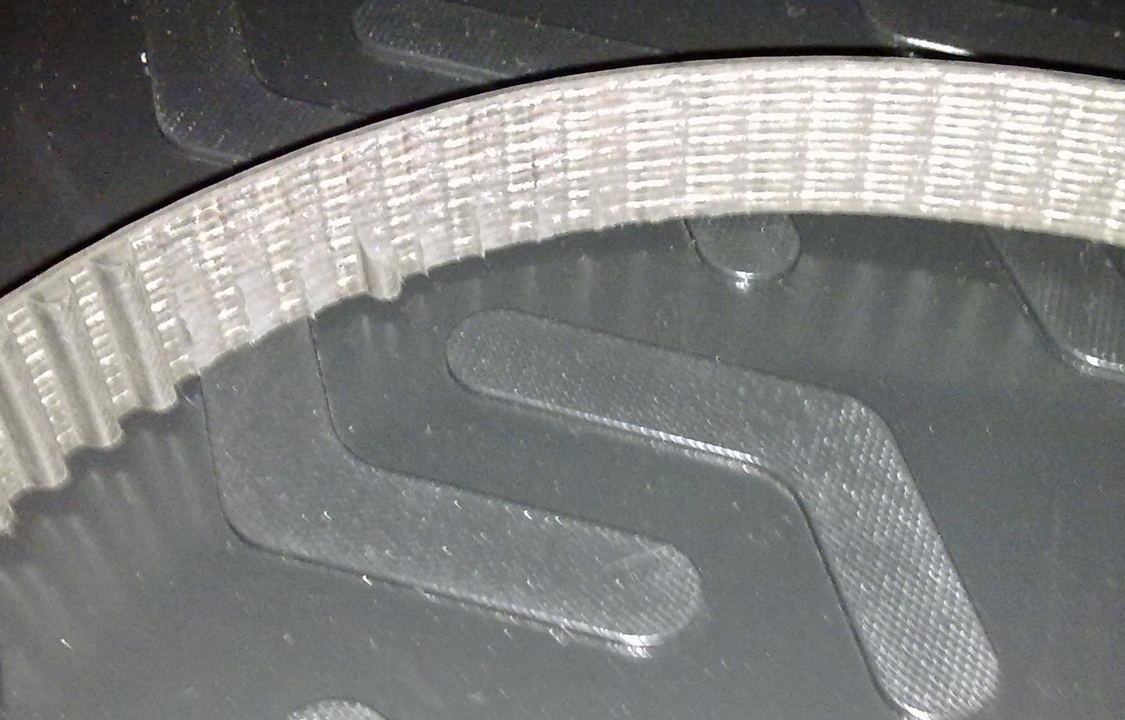

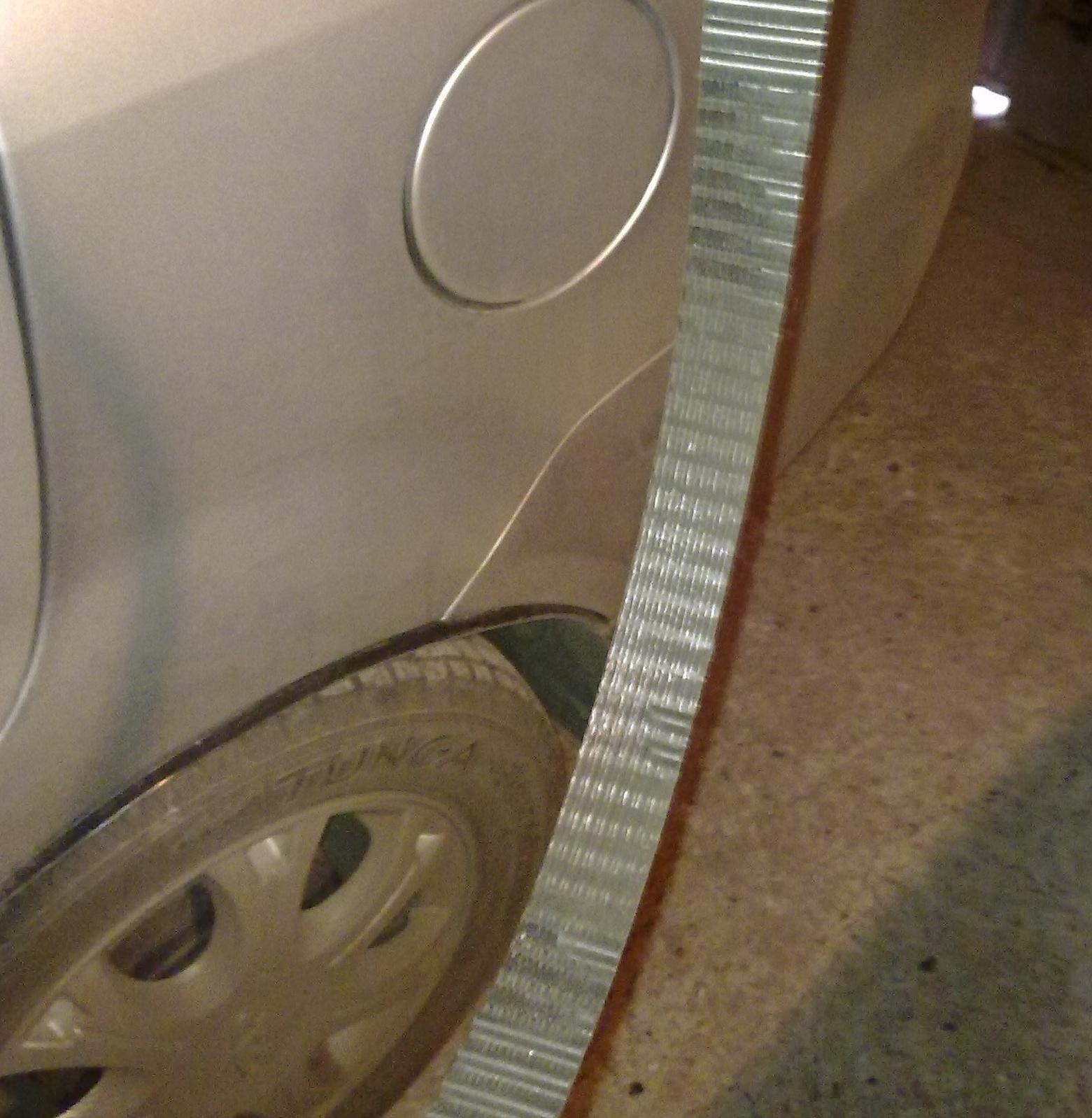

Повідомлення Re: Замена ремня ГРМ.
Доброго времени суток, Всем. Приключилась беда. :sad: На ремне ГРМ отлетели зубья. Пробег ремня 38тысяч. Итог, погнутые клапана в кол-ве 8шт. Отделался "лёгким испугом", в размере 2500грн ремонта. Снятие головы, замена клапанов. Поршня не затронуло. Так что будьте внимательны с ГРМ. Зубья отлетели на ГРМ производства GATES Бельгия. Моё мнение это была подделка ремня. Изначально на моём авто стоял ремень этой же фирмы и он спокойно откатал 50тысяч и благополучно был заменён на такой же и после пробега 40тысяч заменён на тот ремень который "посыпался". Фото ремня прилагаеться. Извините если не по теме. Всем удачи на дорогах. :cars:

Жорик написав:
Да?Родной ремень+50тыщ на таком же ремне+40тыщ следующий+38 тот который якобы поддельный.Срезанные зубья указывают на помпу,а не на поддельный ремень.
предугадать проблемную помпу при замене ремня реально?
