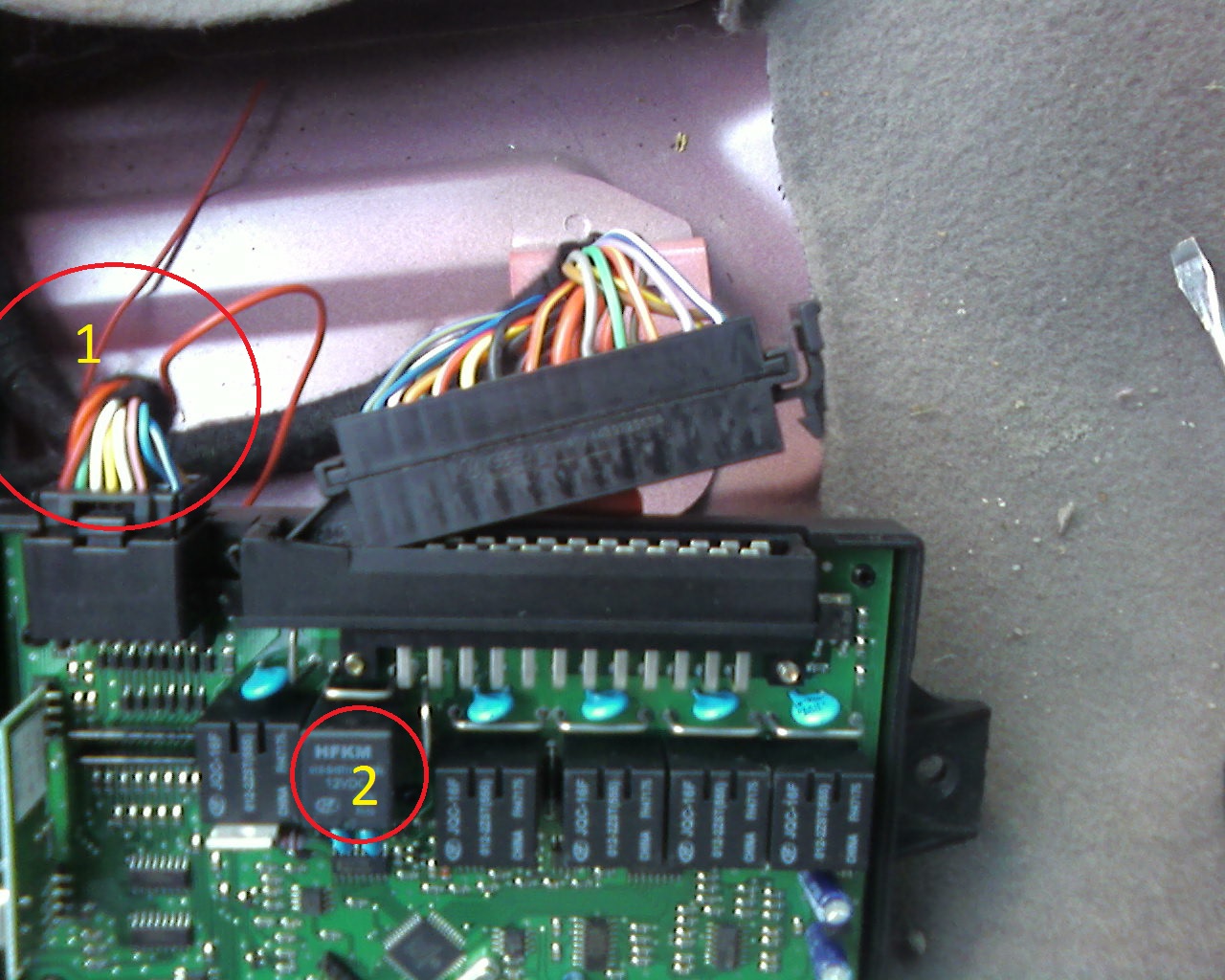

Возникла проблема с доводчиком стекол - перестал работать, при закрытии авто начинает где-то 5-10 сек щелкать реле в блоке ВСМ. В чем может быть причина ?

При ручном управлении передним левым стеклом - все работает, на мотор идет напряжение. А вот при закрытии с ключа - нет, оно не поступает с ВСМ с контактов В1 и В14.
Похоже, что щелкает реле hfkm 012-shst (170) (555), но не могло же подгореть оно от 12В (там правда 30 А).
Что-то им управляет и подает сигнал на срабатывание.

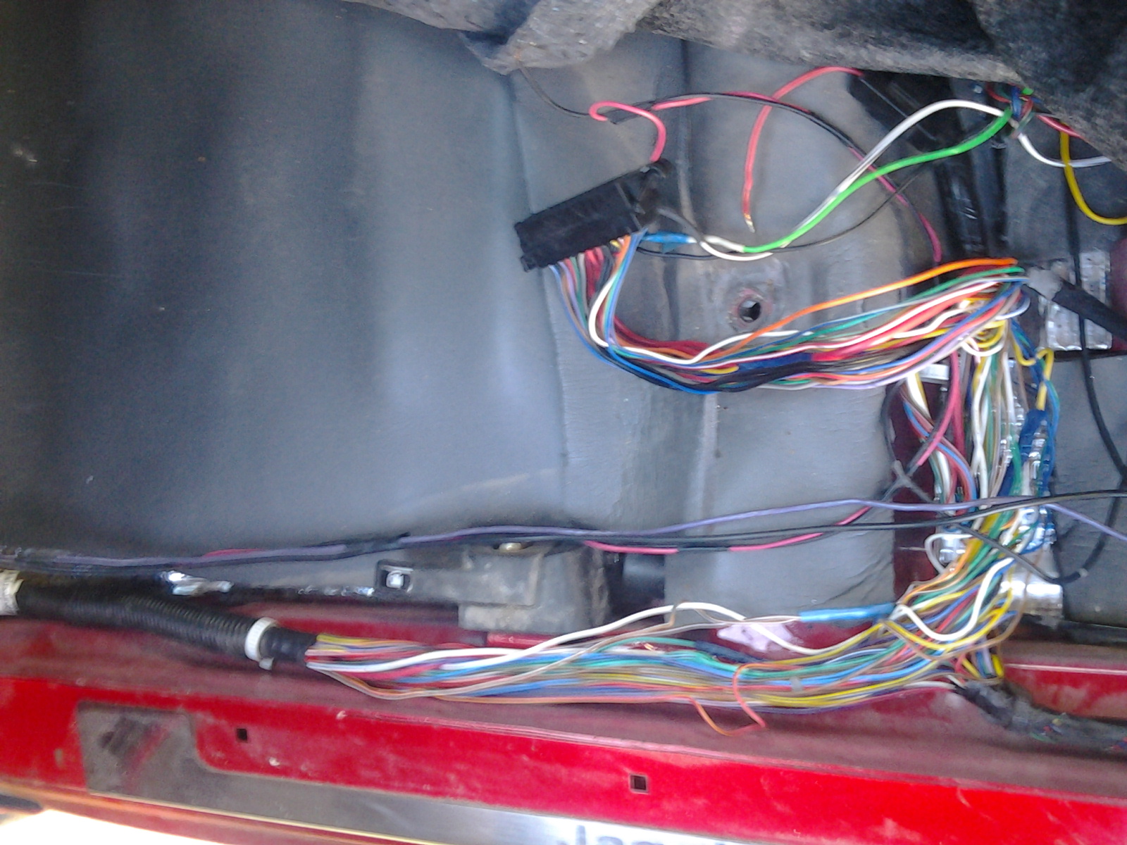

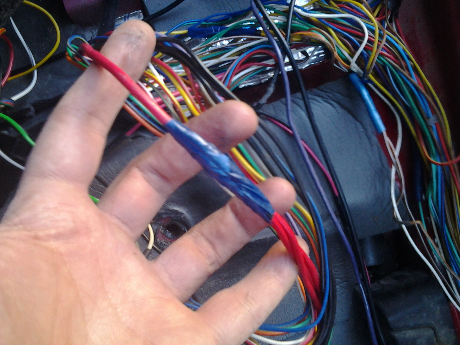

Под сиденьем водителя. Где кабеля начинают поворачивать к торпедо
Не знаю, кто пишет сценарий моей жизни, но чувство юмора у него есть...=http://chery-club.org]Зображення[/url]
Пон квітня 28, 2014 23:52
Повідомлення Re: Центральный замок
Нужно снимать ковровое покрытие ?
Оплетку нужно снимать с проводов или и так будет видно ?
Как всегда: всего нафоткал, а то что нужно - нет.
Замкнул был тестером контакты В16 и В18 - сгорел предохранитель под капотом на 30А, тип предохранителя JCASE Cartridge, обошел чуть меньше десятка авто магазинов - нет таких.

Проверил весь пучок проводов под сиденьем - повреждений нет.

Итог поиска глюка:
- перебрал всю проводку под сиденьем - все нормально;
- вскрыл блок ВСМ - на вид повреждений и сгоревших деталей нет. Спалил предохранитель на 30А (25 грн), еле нашел такой конфигурации, ни в одном авто-магазине не было, нашел на базаре;
- подобрал аналог реле которое щелкает. С доставкой обошлось в 50 грн;
Результат: решил проветрить авто, заднее стекло за водителем не открывалось, подергал стекло, стекло стало опускаться и... перестало беспрерывно щелкать реле при включении авто, заработал доводчик стекол при закрытии авто. Похоже, что доводчик не мог получить информацию про закрытие заднего стекла, вот и реле постоянно щелкало его закрывая :).

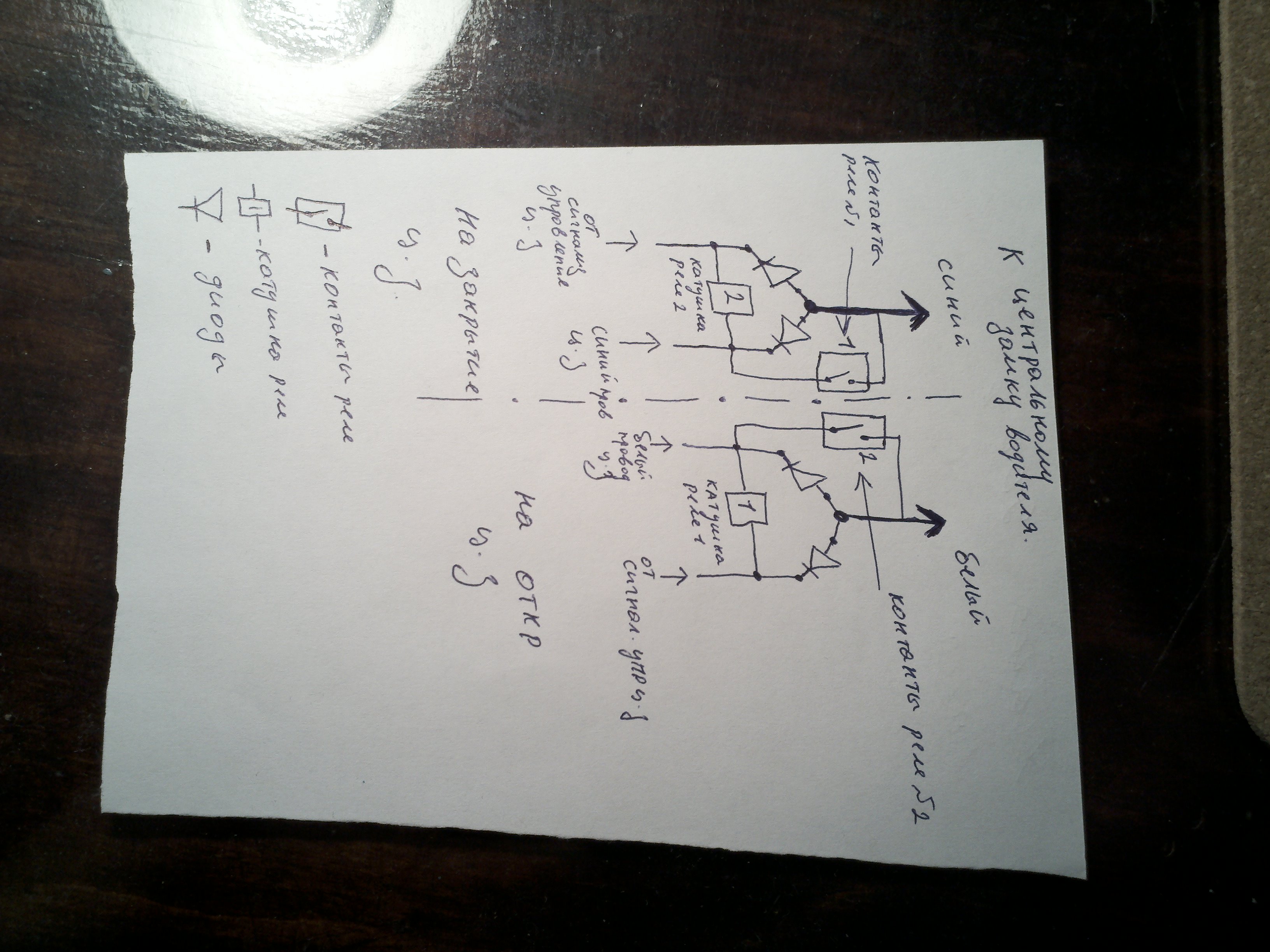

Вот решил поделиться своими наработками после долгого испытания..
И так наверное все уже столкнулись с тем что на наших машинах не получается управлять главным центральным замком одновременно с сигнализацией и штатной охранной системой, так как на проводах к центральному замку в дежурном режиме присутствует отрицательная полярность ( - ) и лиш после нажатия на кнопку брелка на ключе, на одном из двух проводов управления ц.з появляется плюс, и он появляется то на одном проводе то на втором, что не дает нам возможности врезать к ним в паралель провода с сигнализации, чтоб и сигнализацией открывать двери. Пришлось собрать не большую и не сложную обходную схемку состоящую из 2 релюшек и 4 диодов (до 1 ампера мощностью)
И так снимаем декор с порога водителя и накладку боковую что у ног водителя, нам в глаза бросается разъем с проводами, находим в нем белый и синий провод, отступив от фишки вверх на 50-70мм переризаем их( по этим проводам идет управление ц.з в водительскую дверь) далее ставим собраную приблуду по закрепленной ниже схеме ( обязательно соблюдая схему подключения и цветность проводов, изолируем все это дело изолентой и проверяем. В итоге замки дверей должны закрываться и открываться от брелка штатной охранной системы, и от сигнализации открываться и закрываться. Плюсов доделки не особо много но все же есть.. а это можно выбирать ставить на сигналку или просто закрыть машину на штатную охранку с дотяжками, или поставить машину на сигнализацию.. еще может выручить если на одном из брелков села или замерзла батарейка машину в одном из двух вариантов удасться открыть и потом закрыть. Надеюсь в нарисованной от руки схеме можно что-то разобрать
