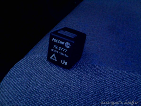

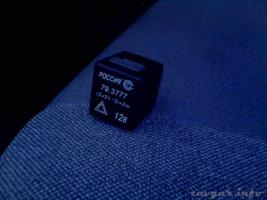

Повідомлення Re: Не мигают повороты и аварийка
нарисовалась похожая проблема, времени ездить за реле не было, решил пока прозвонить, из всех официалов, только на экспрессе реле есть... 151 грн. ехать всё равно было не по пути... решил выписать каталожные номера восмёрочных реле (поставить временно) примерно 3-4 номера... как раз ехал мимо лохотрона на Перова... в первом же ряду цены были 35-40 грн... решил пройтись узнать цены на родное... мин.80 грн, потом нашёл реле которого не было в списке, но уверяли и обещали поменять если что (остальные говорили что реле не меняют)... купил за 20 грн.(не было времени ходить, а то может и дешевле нашёл)) поставил работает как родное, кроме чуть громче звука отличий не заметил... никаких частых миганий... уже три дня езжу... всё норм... хотел родное перепаивать а теперь думаю зачем... если всё так идиально от жигулей подходит... маркировка на реле 79.3777 и надпись россия ну и ещё что то, но не охота лезть под руль... вот как буду менять предохранитель то сфоткаю... хотя за более чем 2 года пока не одного предохранителя не менял...
Пон травня 14, 2012 10:56
79.3777 или 495.3747

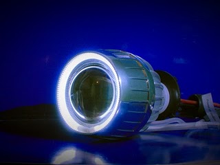

Я бы себе поставил такие, биксенон 950грн.
http://www.starvision.com.ua/catalog/light/lensbixenon/
