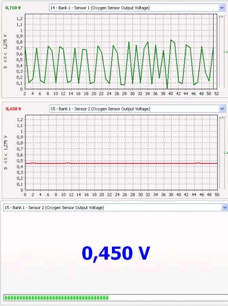

Сообщение Re: Вопросы ленивых новичков!
Подскажите номер (или какой?у нас стоит.) второго датчика кислорода.
Сб окт 29, 2011 19:15
Сообщения: 3103
Откуда: Львов
QQ6(S21)1.3L писал(а):
номер второго датчика кислорода.
Если ты из Украины - то у тебя там закручен болт, если из России то такой же как и спереди. Подходят от "десятки", нужно чуть поменять подключение проводов, на форуме Кимо описано как.
Сб окт 29, 2011 19:25
Зарегистрирован: Ср ноя 24, 2010 23:48
Сообщения: 60
Автомобиль: QQ6
Странно, почему болт? Я из рашы. Когда здох датчик сразу вырос расход. Было 6-7 стало 10-12л. Получается у вас постоянно повышенный расход?
Сб окт 29, 2011 19:31
Сообщения: 3103
Откуда: Львов
У нас настроено так, что датчик выдает постоянное значение, что все в норме.
Untitled-1.jpg [ 96.99 КБ | Просмотров: 2294 ]
Сб окт 29, 2011 19:50
Сообщения: 4456
Откуда: гОрёл
Нет,у них Евро-2 поэтому и второго датчика нет :D
Сб окт 29, 2011 21:31
Сообщения: 1469
Откуда: Russia, Kursk
А если и на второй подать 0.45V , то и второй можно убрать?
