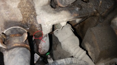

Повідомлення Течет антифриз .

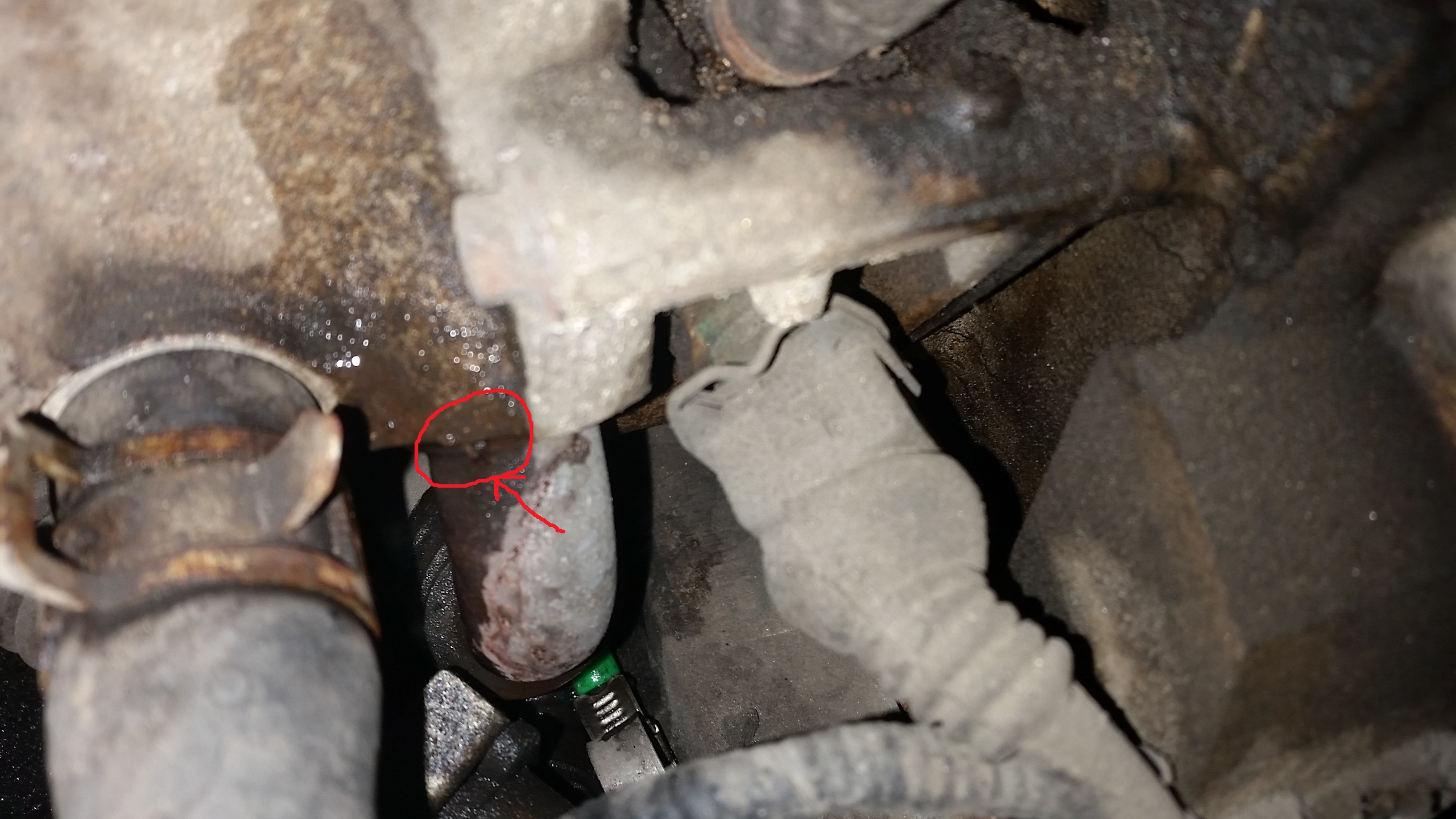

Форумчане, Help. История следующая, еду сегодня, чувствую запах охл.жидкости в салоне. Хорошо,что на подъезде к гаражу. Открываю капот и вижу, что из штуки , не знаю как она называется струйкой бьёт охл.жидкость. (видео и фото прилагается). И чего теперь делать ? Есть вопросы ?
1. Что это за штука, ее название ? Может термостат ?
2. Трубка из которой льёт ремонтируеема , заменяема ?

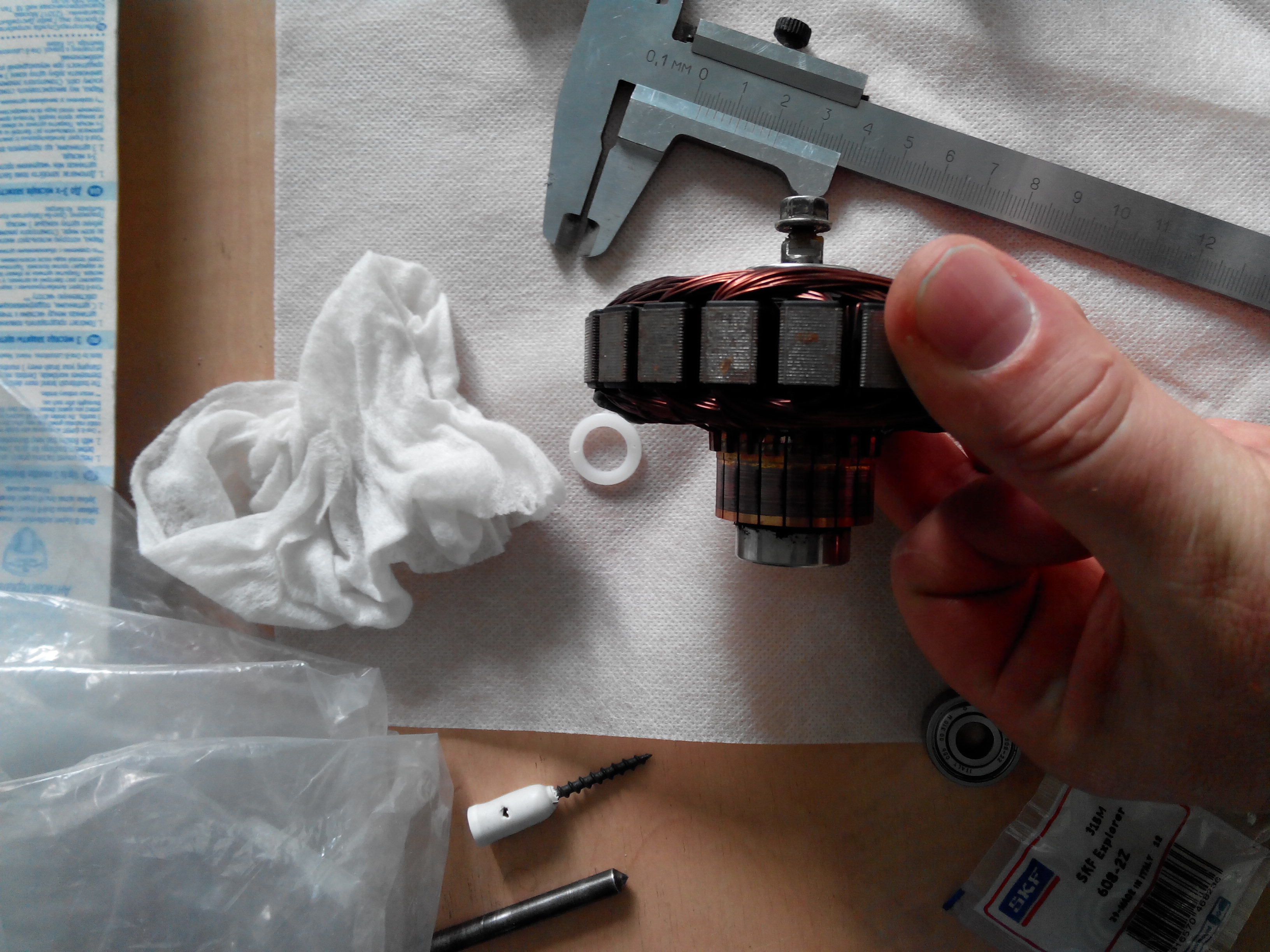

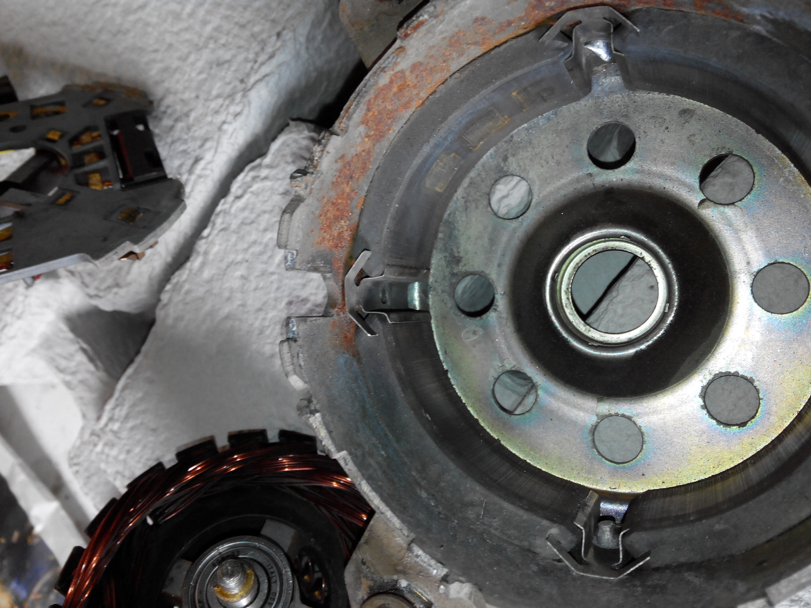

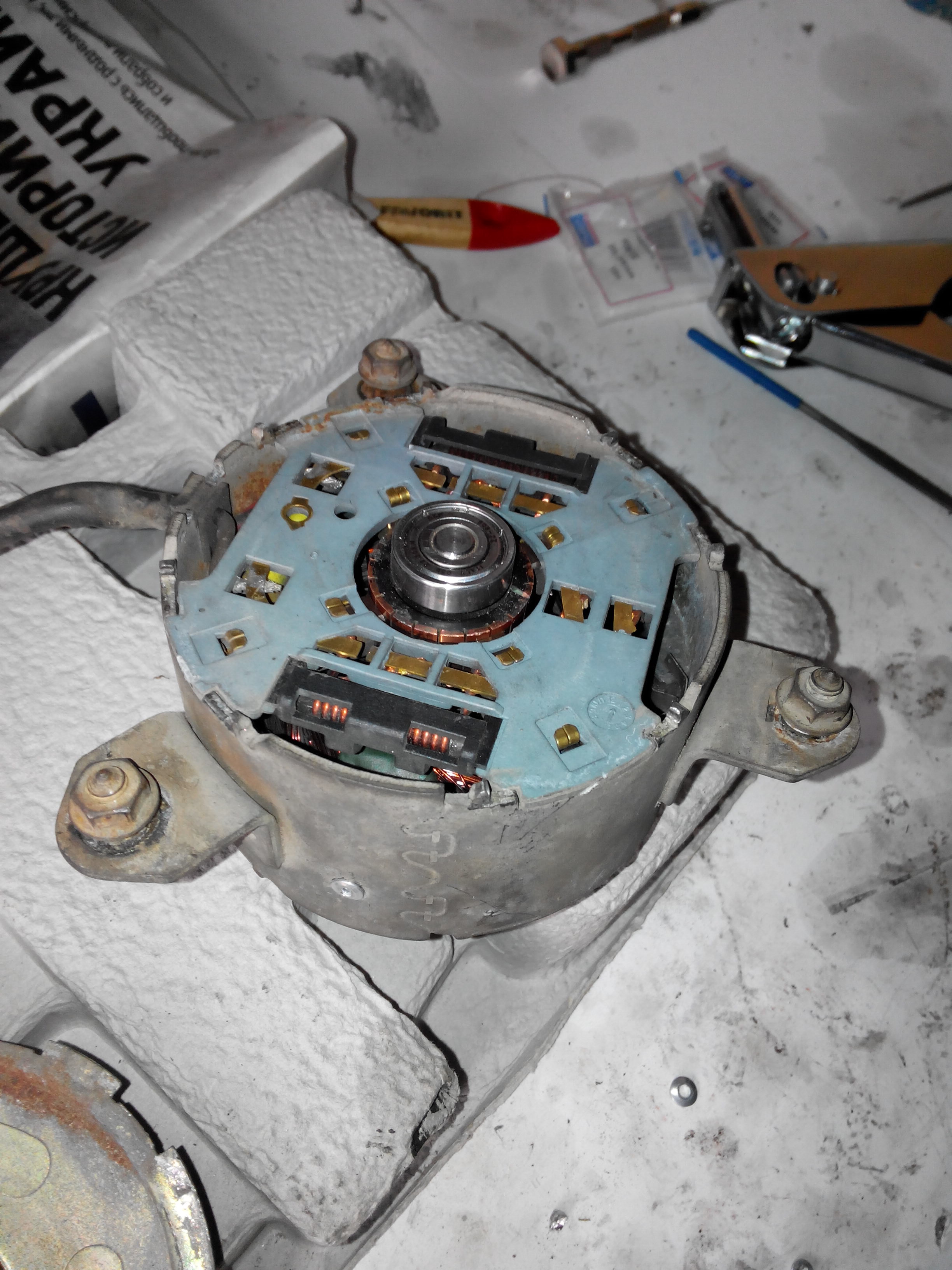

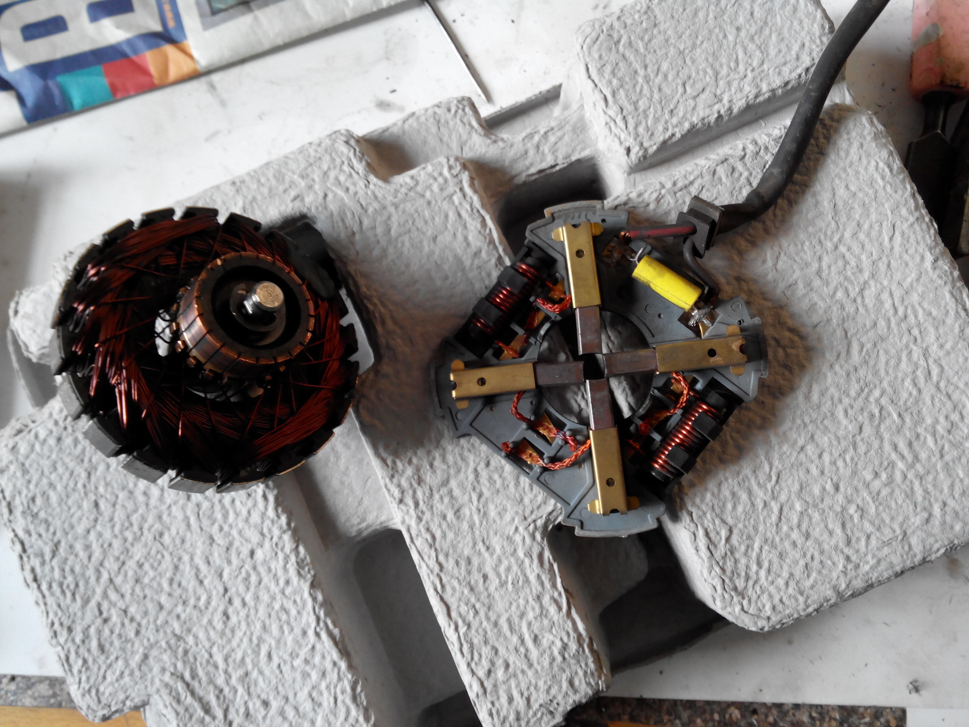

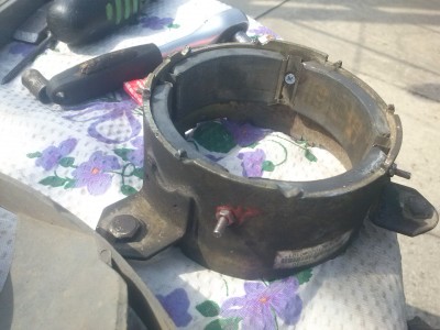

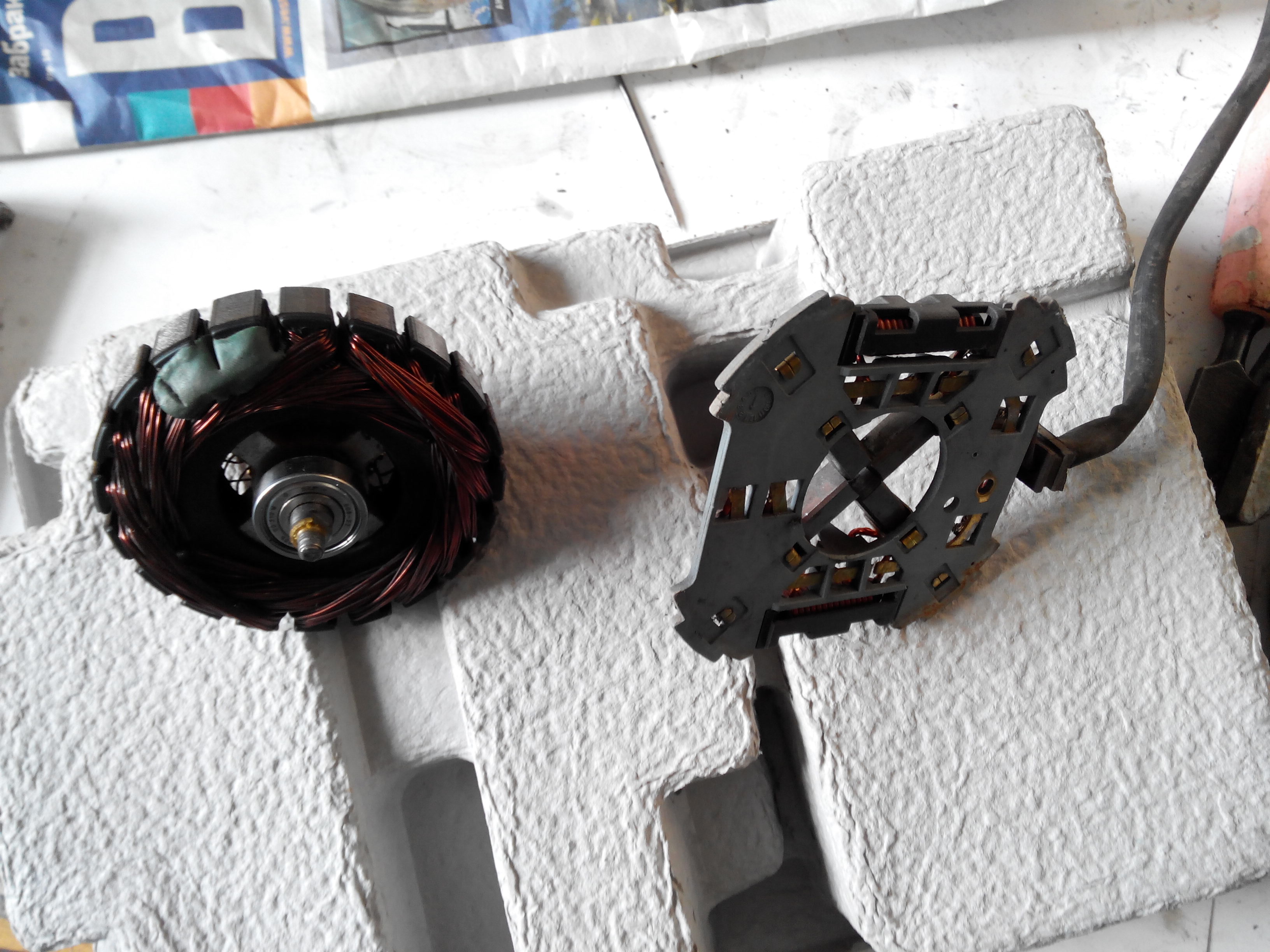

Всем доброго дня!
Засвистел один из вентиляторов системы охлаждения.
Разборка показала что развалились две из четырех заклепок, крепящих постоянные магниты к корпусу вентилятора.
Заклепки были заменены (все 4) на заклепки из строймагазина под заклепочный ключ диаметром 3.2 мм и длиной 6 мм.
Заодно были заменены и оба подшипника.
P.S. Может кому пригодятся фото, мне на форуме по ремонту вентилятора ничего найти не удалось.

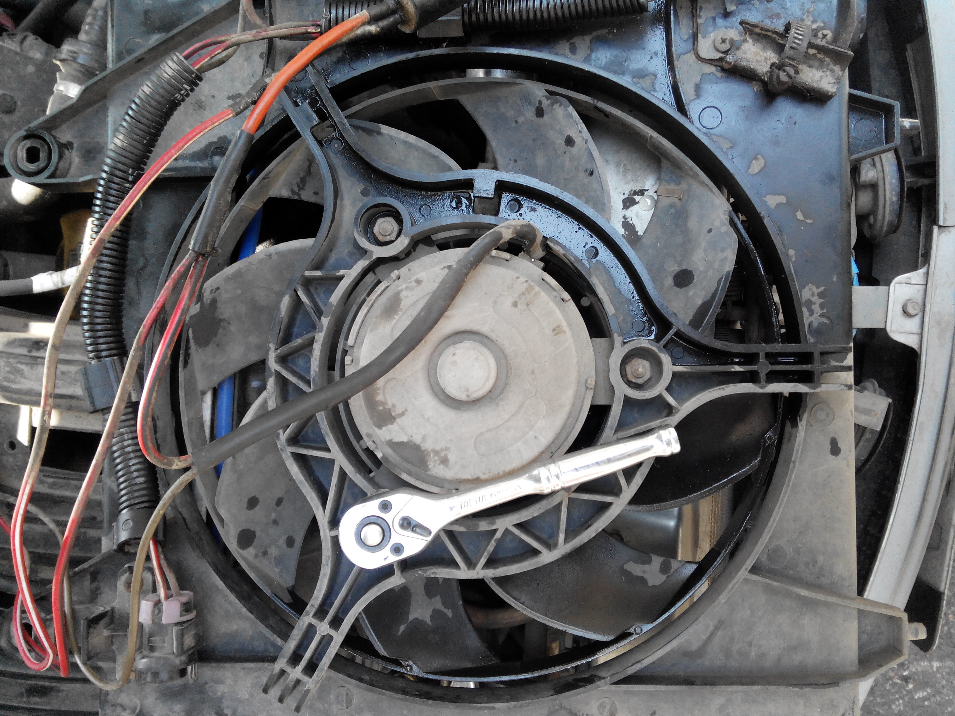

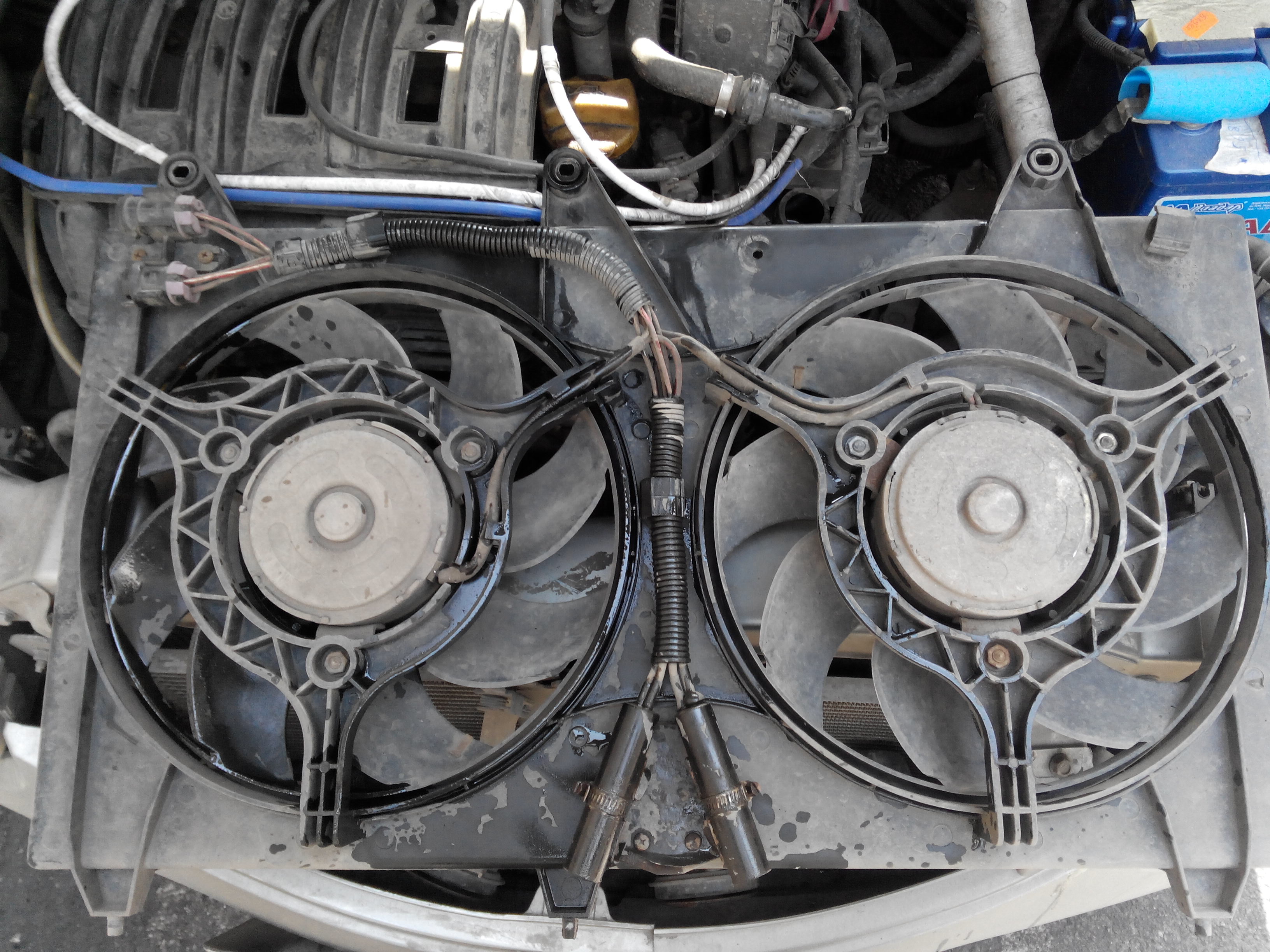

Повідомлення Re: Система охлаждения двигателя
Три болта на 10 крепят сверху блок вентиляторов, снизу он просто вставляется в паз в радиаторе.
Отсоединить нужно только один патрубок, толстый от верха радиатора, выльется меньше стакана тосола.
Блок вентиляторов выводится правой частью вверх.
Провода нужного вентилятора легко выводятся из жгута, ничего паять или кусать не нужно.
У меня снятие заняло минут 30 , прямо последи улицы. Кроме головки на 10 , плоскогубцев и отвертки ничего не нужно из инструмента.
Ремонт самого вентилятора делал в гараже, нужны зубило с молотком для разборки/сборки.

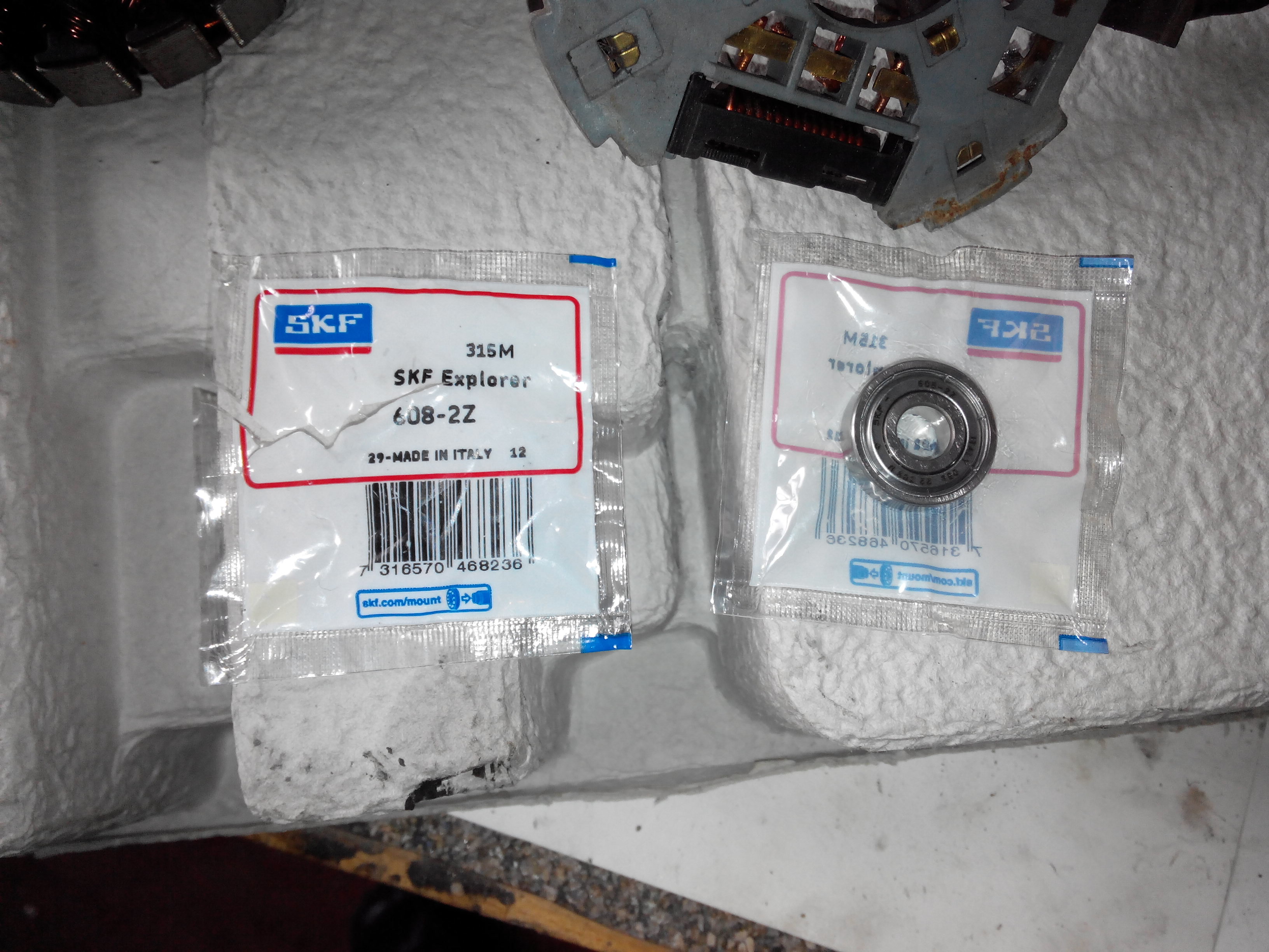

Подшипники поставил одинаковые 608 z2.
Второй родной просто с пластиковой обоймой.
Покупал в магазине подшипников по 80 с чем то грн.
Размер не редкий, проблем при покупке не было.
Подшипник со стороны гайки снимался обычным трехлапым сьемником, со стороны коллектора срезался болгаркой.

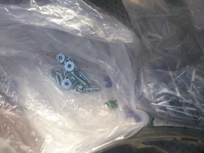

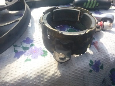

Купил 4 подшипника в магазине инструментов. Были Макитовские по 75грн и Китай или Польша по 20грн и смазку за 30грн. Фото прилеплю.
Подшипники брал более дешевые (не уверен что оригинал Макитовские), ещё купил съёмник 2-х лаповый самый маленький за 95грн, болтики с гаечками на М3 и заклёпки. Вместо заклёпок поставлю болтики - они точно не розпадутся и не окисляться со временем. :D

Вот что делал. Всем советую перебрать или просто поменять заклёпки.
Герметиком резьбу мазал и забивал резьбу что бы не открутилось.

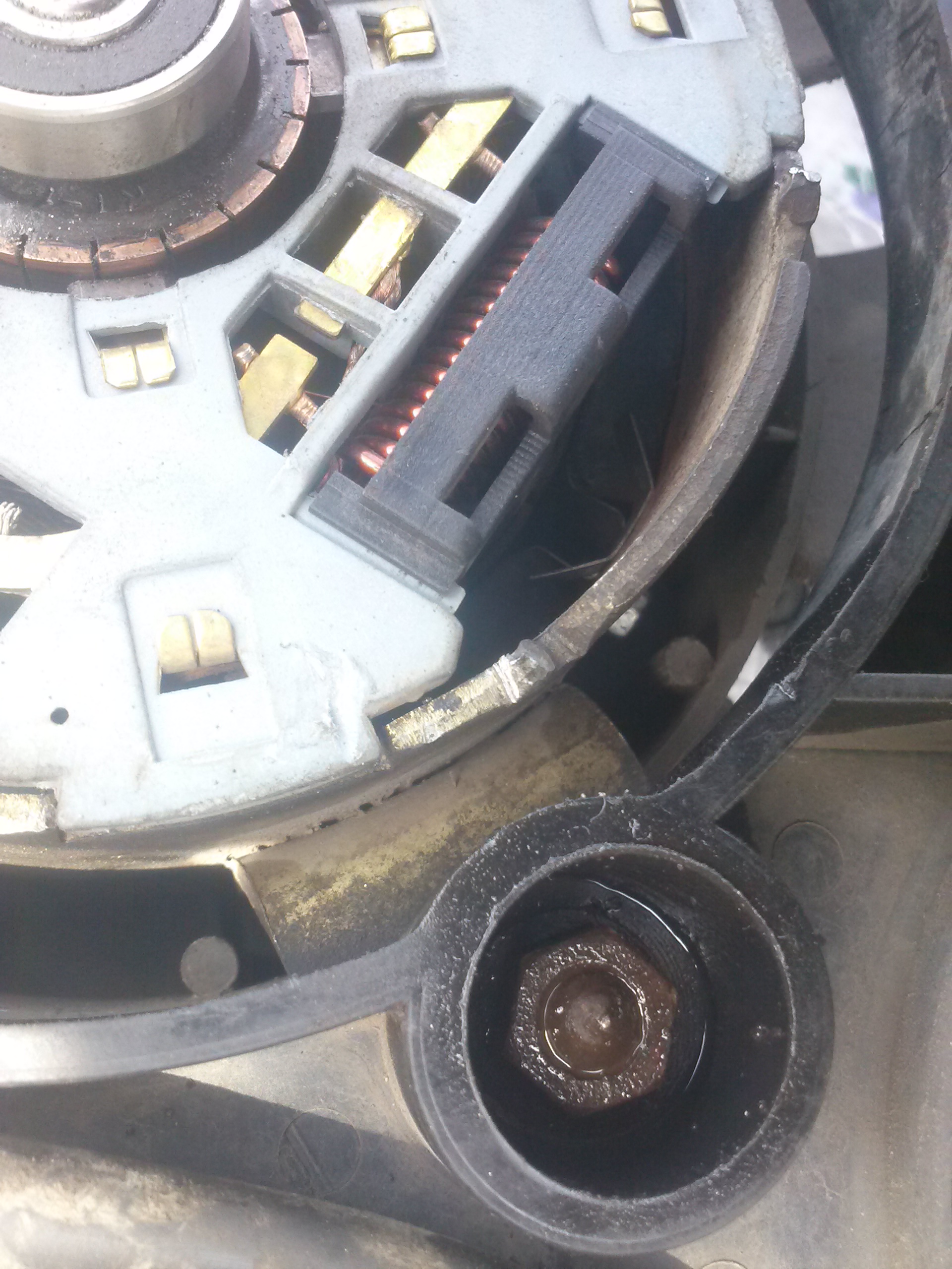

Повідомлення Двигатель охлаждения
Здравствуйте. Немного предыстории, что и как. Несколько дней назад обнаружил, что один из вентиляторов(со стороны ремней) крутится с каким-то треском(при прокручивании в ручную). Я думал может что-то попало под вентилятор, но нет сегодня после снятия диффузора с вентиляторами обнаружил, что треск идет из-за того, что якорь вентилятора прокручивается вместе с обмоткой. Встает вопрос не кто не менял(подбирал) двигатель с других марок авто.

ты его розобрал полностю?
Посмотри внимательно может у тя заклёпки подпадали и попали между магнитом и якорем?

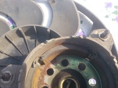

Повідомлення Re: Печка, система охлаждения двигателя

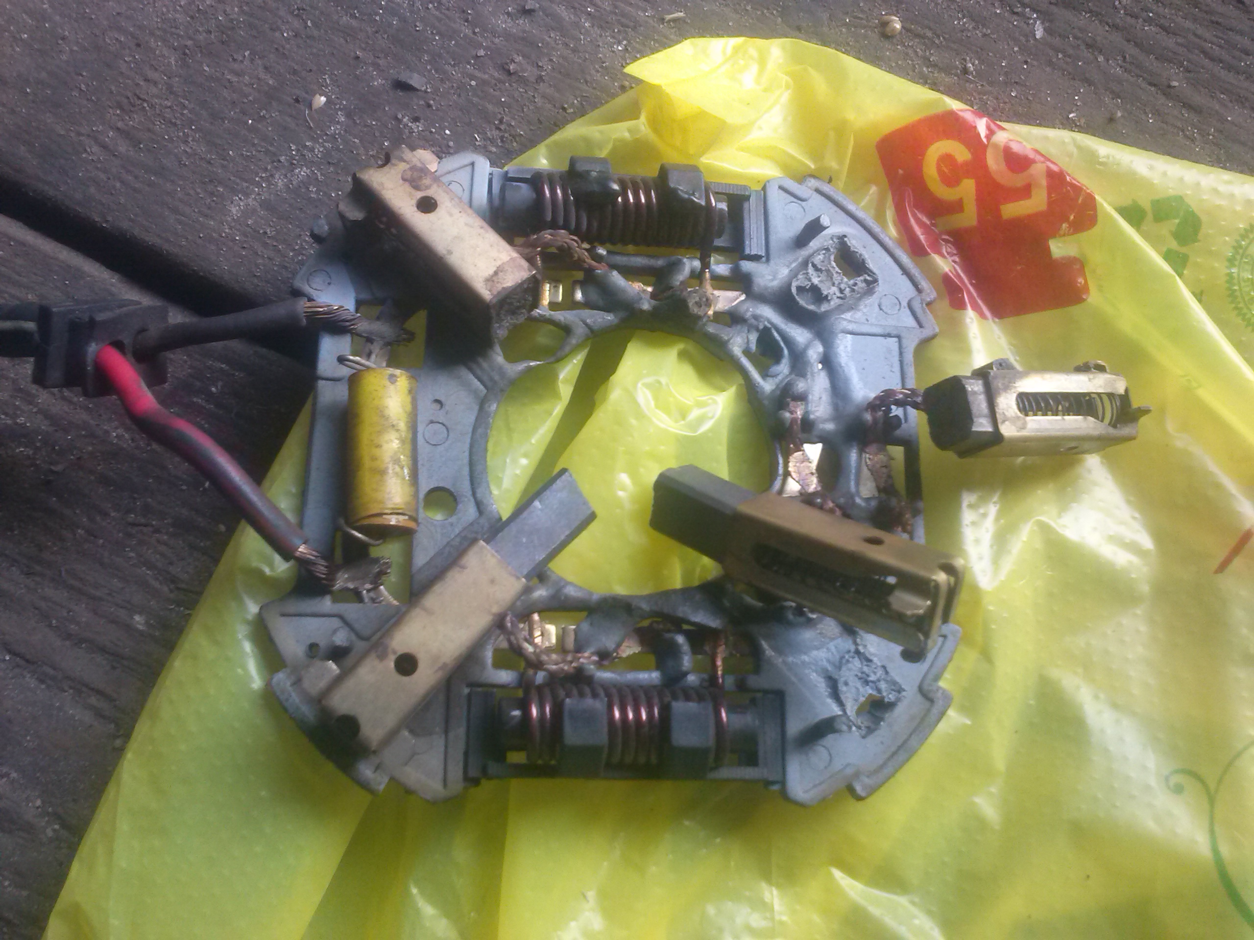

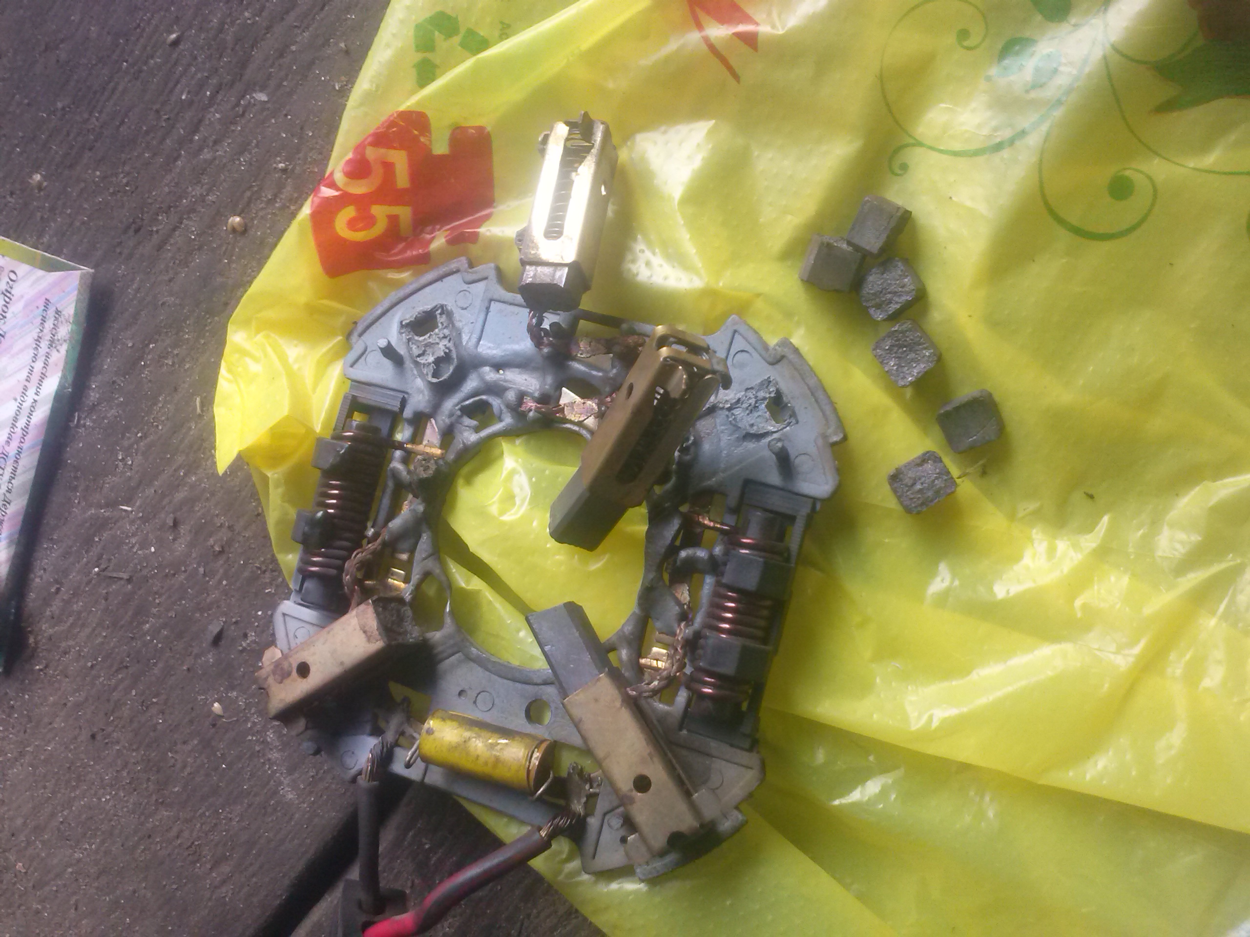

накрылса у меня 1 вентилятор :sad: :sad: , поломала щётки и там оплавилась пластина на которой они крепиться.
Подскажите может кто знает с какого авто или какой похожий по размерам можно туда втулить??
Поставил назад 1 вентилятор покуда не найду замену второму. :(
Надо было сразу менять и не заниматься ерундой с заменой подшибников))))
На Фору идут лузаровские вентиляторы для пятёрки классики,неудивлюсь если и сюда влезут.
