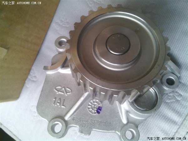

Можно ,конешно перестраховаться и поставить новую красивую помпу типа этой,но где гарантия,
Что она не затарахтит через пару тысяч км.?

дедушка юра Я балдею с тебя))))Ты ролики на ГРМ зачем менял?Ремень был с трещинами?Ну так поменял бы только его,зачем ролики менять,ведь неизвестно сколько они пройдут))))И при чём здесь зубья на шкиве помпы? :o А течь-то тут при чём???Или ты считаешь,что неисправная помпа обязательно захрюкает и потечёт?Тут на хрюканье подшибника в ролике внимания не обращают,а ты хочешь услышать подшибник который стоит в корпусе помпы.
Я уже говорил и повторюсь.Хочешь сэкономить,посмотри предыдущую страницу.Ремень прошедший 38тыщ человек посчитал поддельным)))))А зубья есть на коленвале,распредвалах и помпе.И что из них застопорилось и срезало зубья,ясно как 2х2=4
