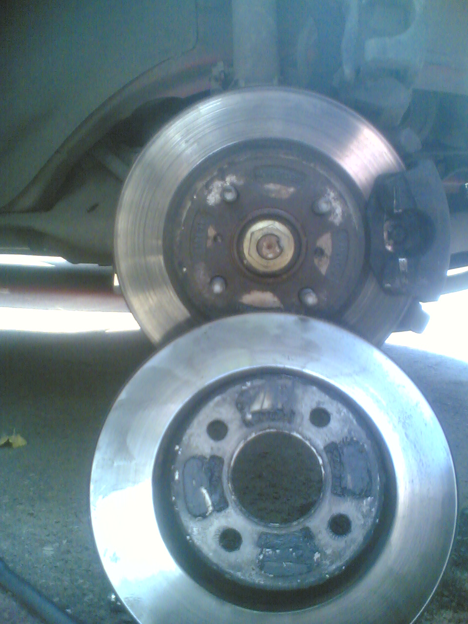

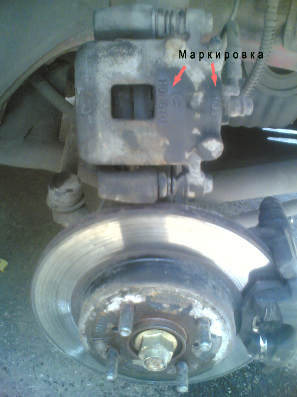

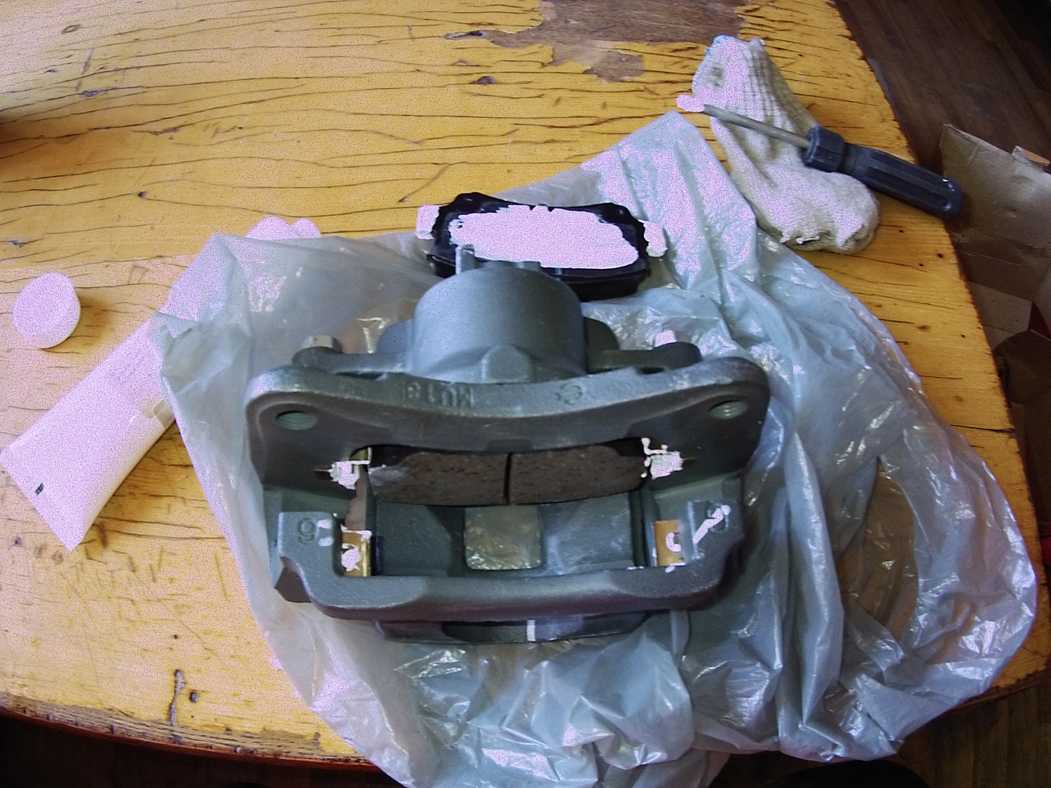

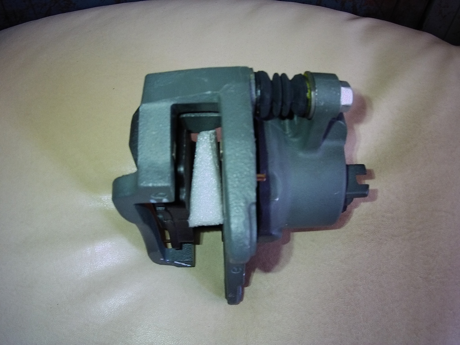

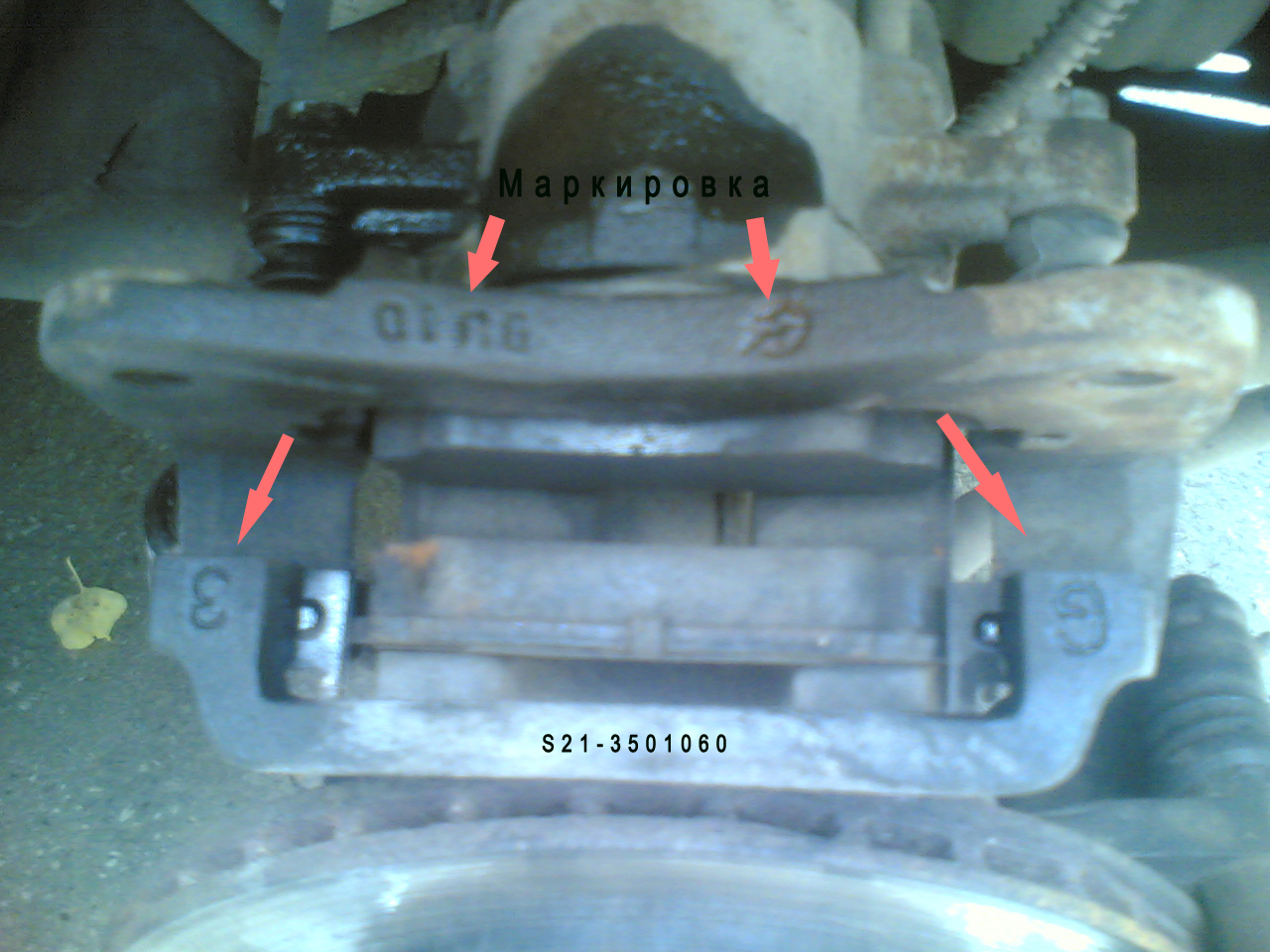

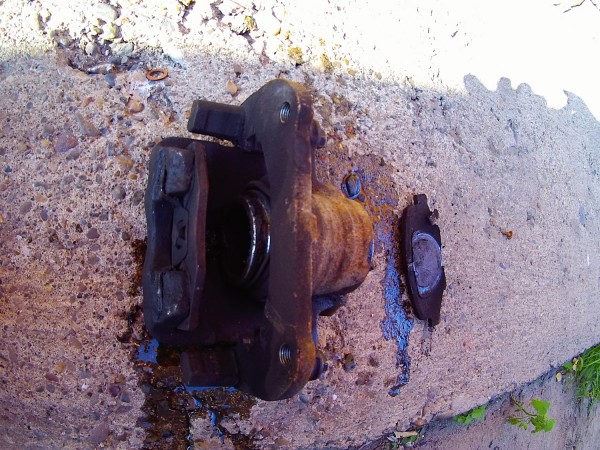

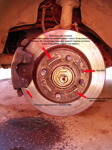

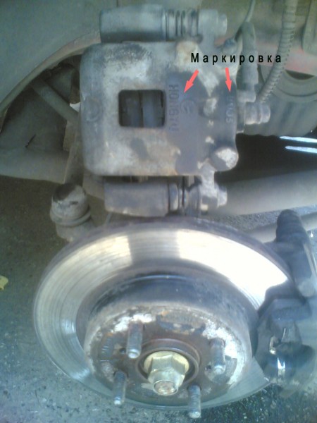

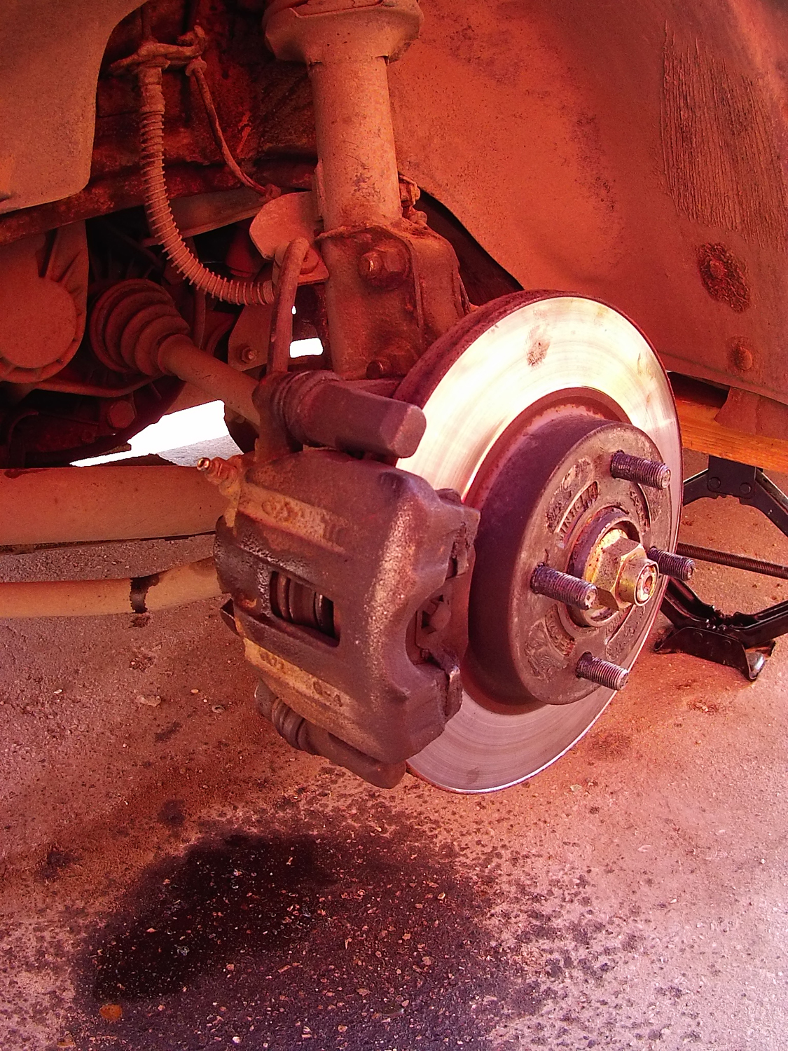

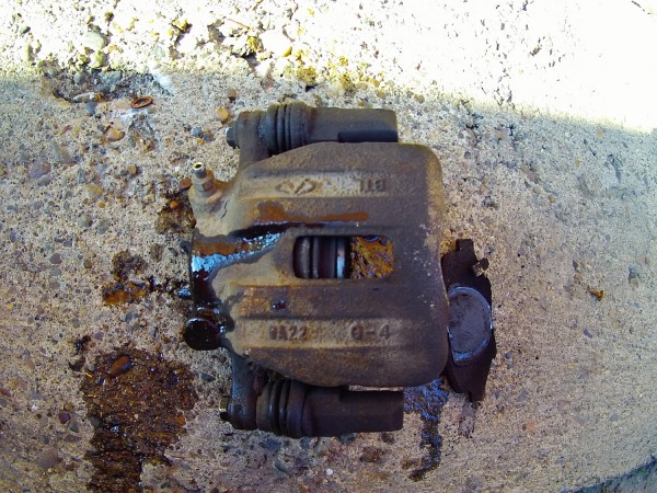

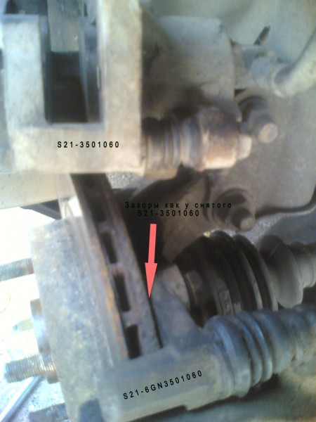

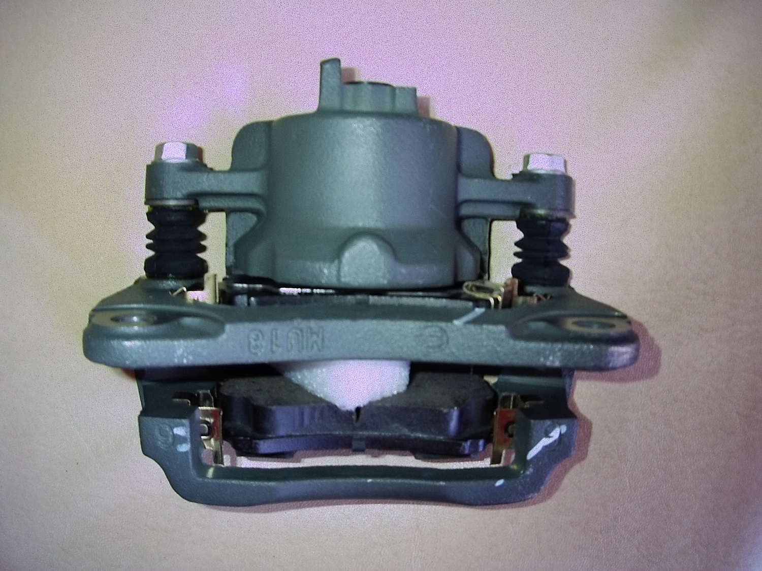

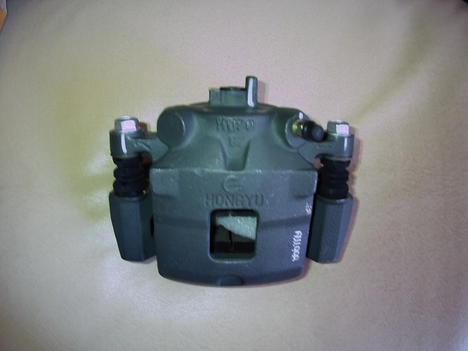

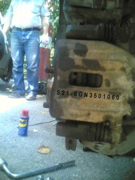

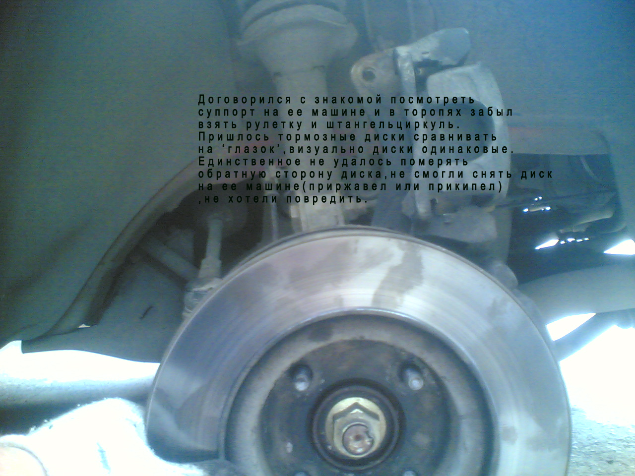

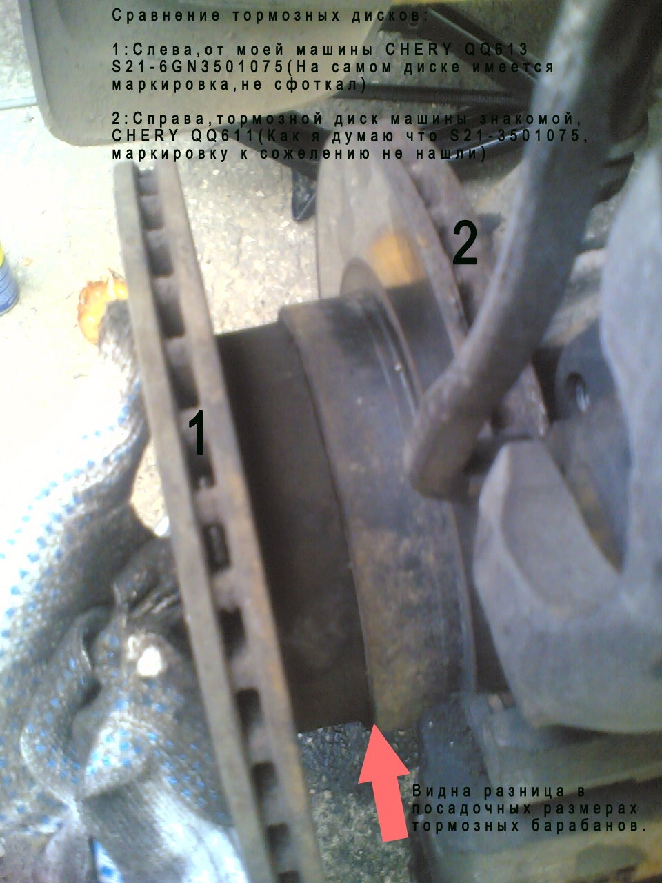

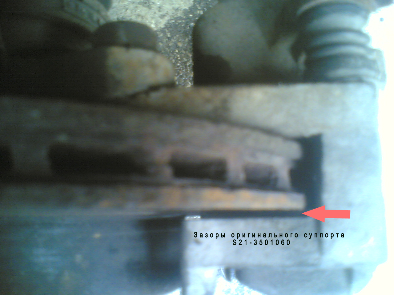

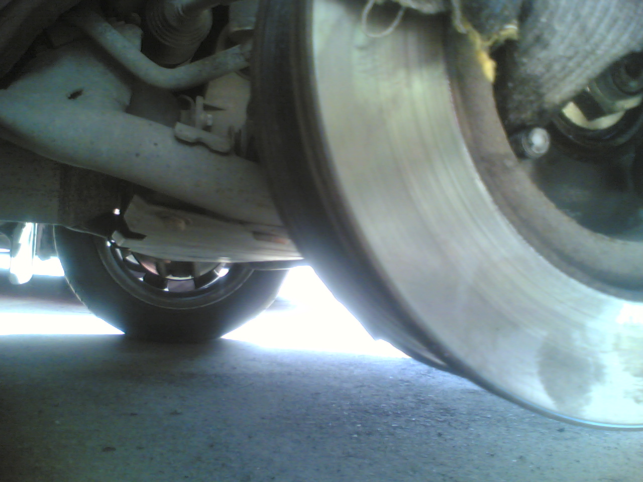

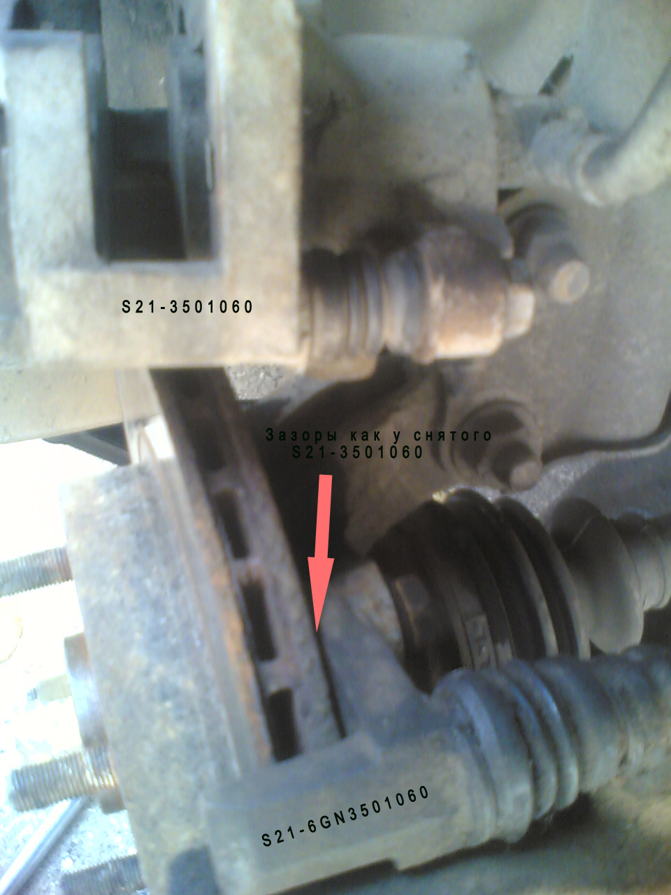

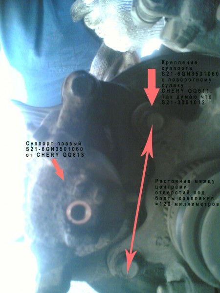

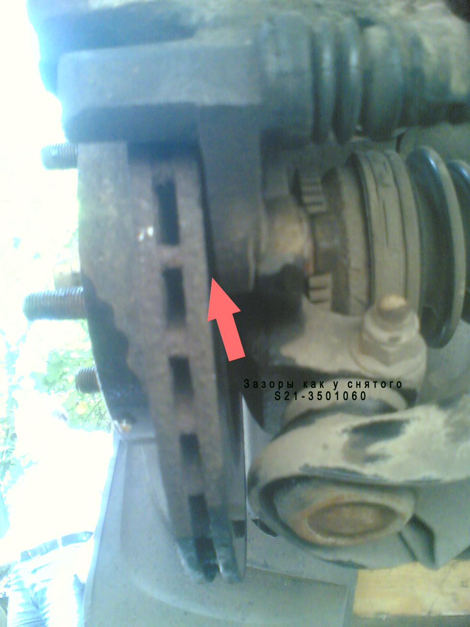

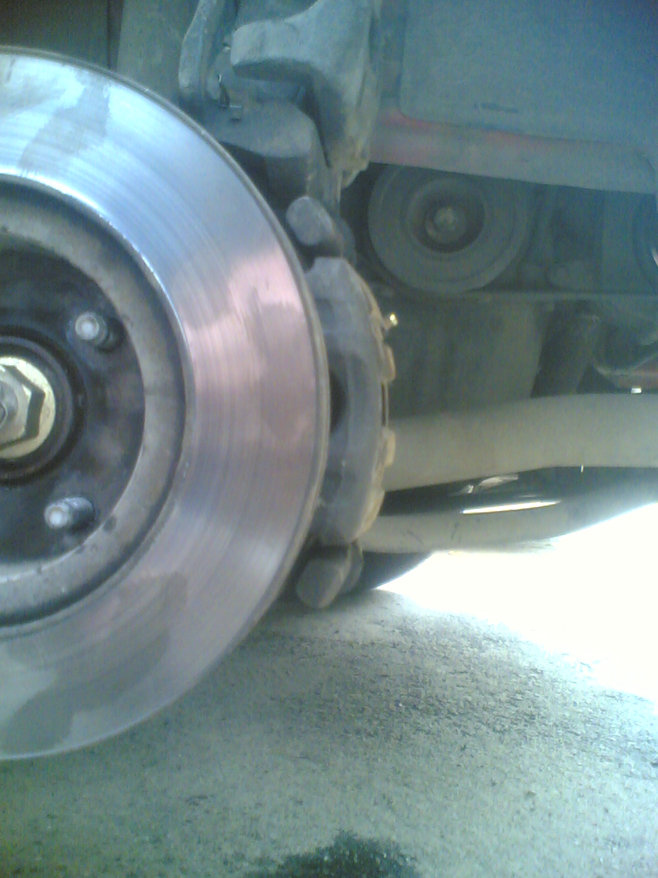

Посетил сегодня в своем городе сервис CHERY и несколько магазинчиков.Как и ожидалось на сервисе не сталкивались еще с такой проблемой и 'ни кто ни чего не знает :-o '.Магазины не хотят везти под заказ только лиш для примерки :( И тут вспомнил(как обычно в последний момент :eek: ) что у знакомой по работе тоже есть Джагуарчик только 1.1 литровый.Созвонились,попросился разобрать ее машинку и вот маленький фотоотчет моих похождений....Уж извините если что не так(снимал на телефон),сделал как получилось,делал примерку правда по правому а не левому суппорту,не судите строго.Теперь думаю что попробую заказать суппорта и колодки и выложу еще один отчет ужу по полной переделке суппортов. Яков12 спасибо еще раз за наводки!

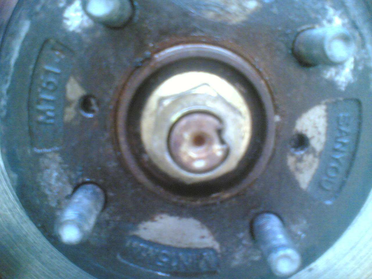

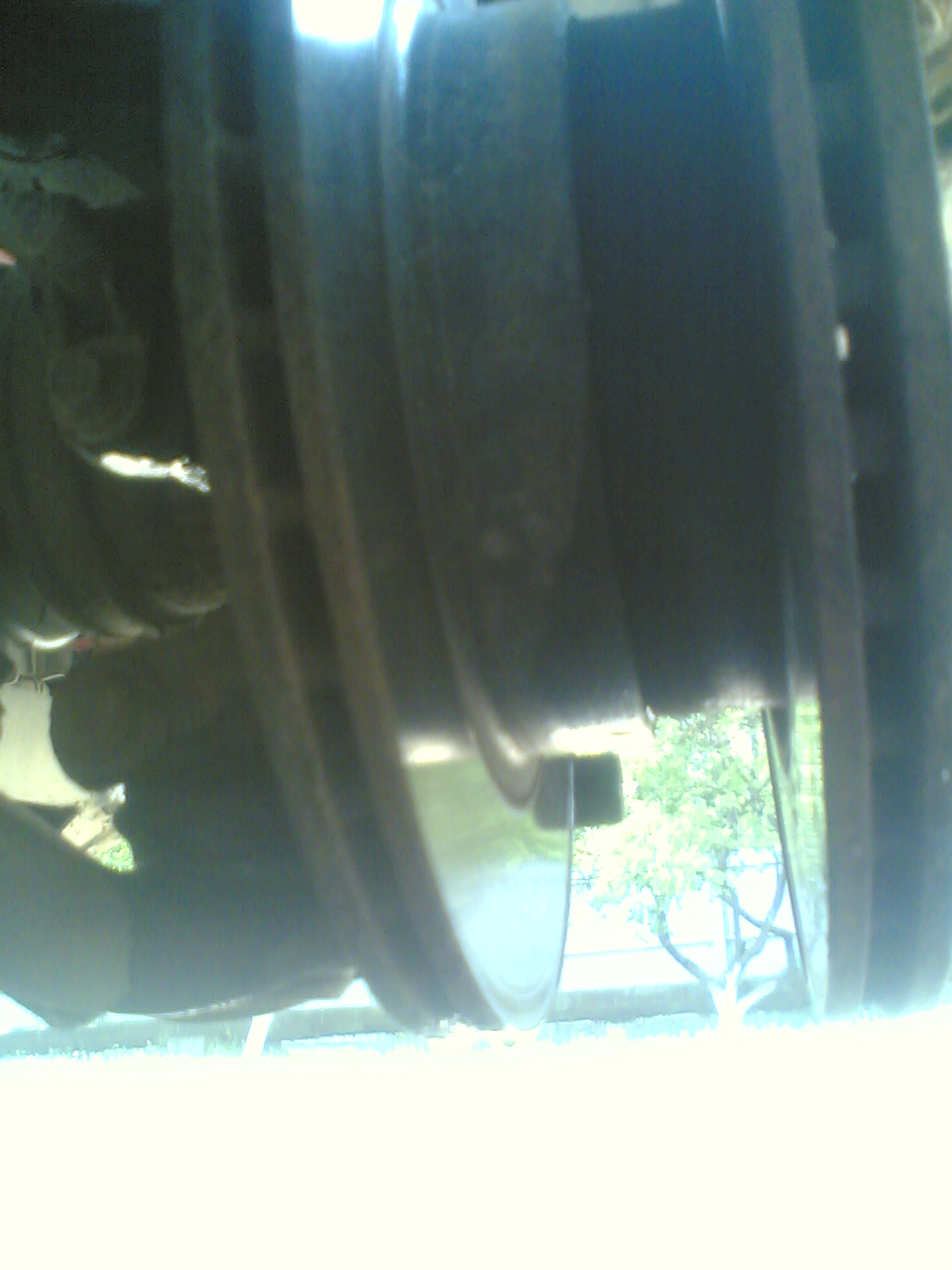

Еще немного фоток в тему....
Сер червня 12, 2013 1:10
Повідомлення Re: передние тормоза
Вывод какой?Подойдут или нет?
Сер червня 12, 2013 6:58
Да вот действительно,какой вывод?Я так понимаю что заменять можно?А вот с диском интересная штука,в каталоге-то диск один,другого нет.
Кстати благодаря Mythbusters и тому что полез мерить суппорт,увидел что колодки пора менять :-) уже заказал.
Сер червня 12, 2013 8:27

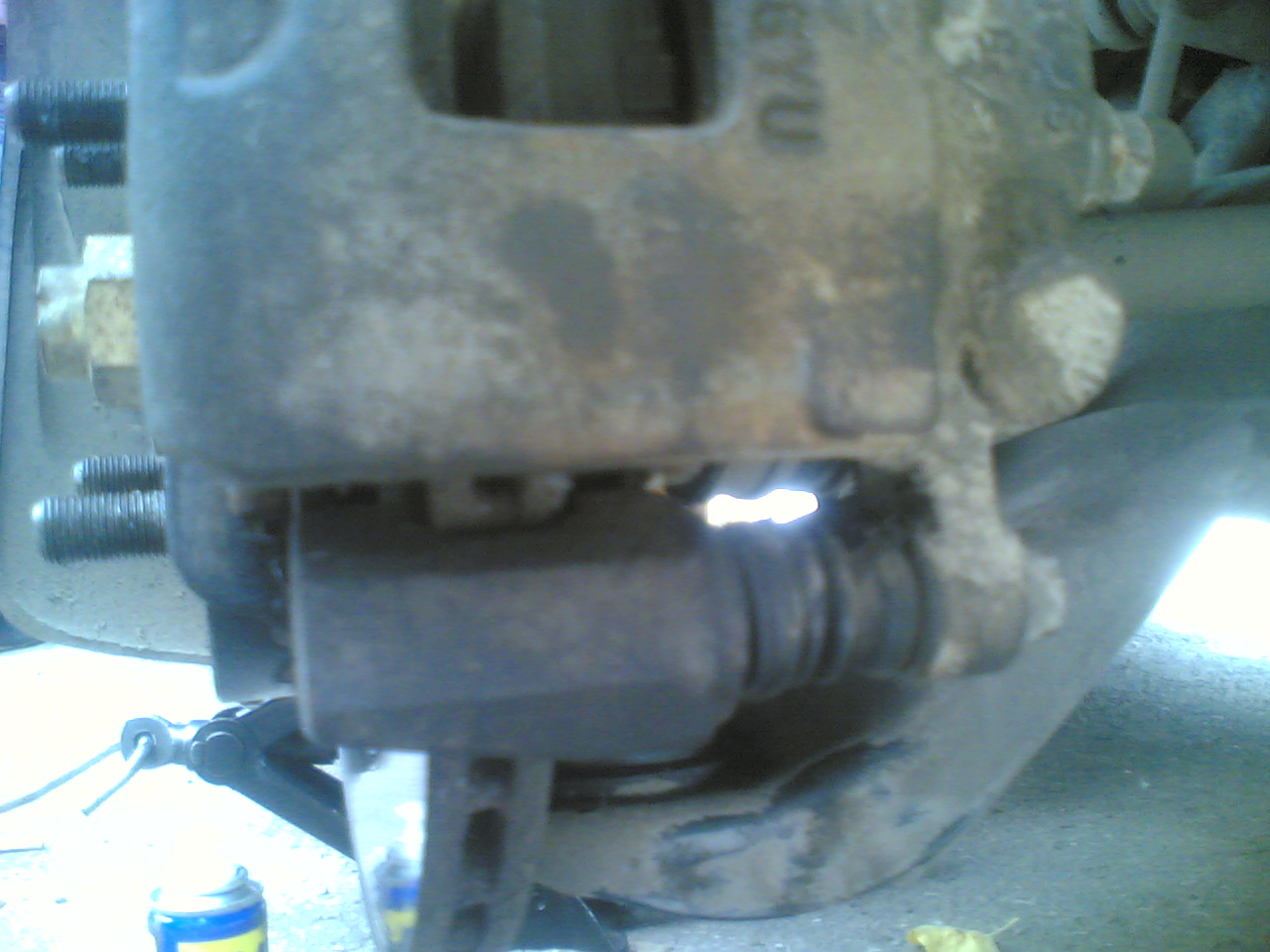

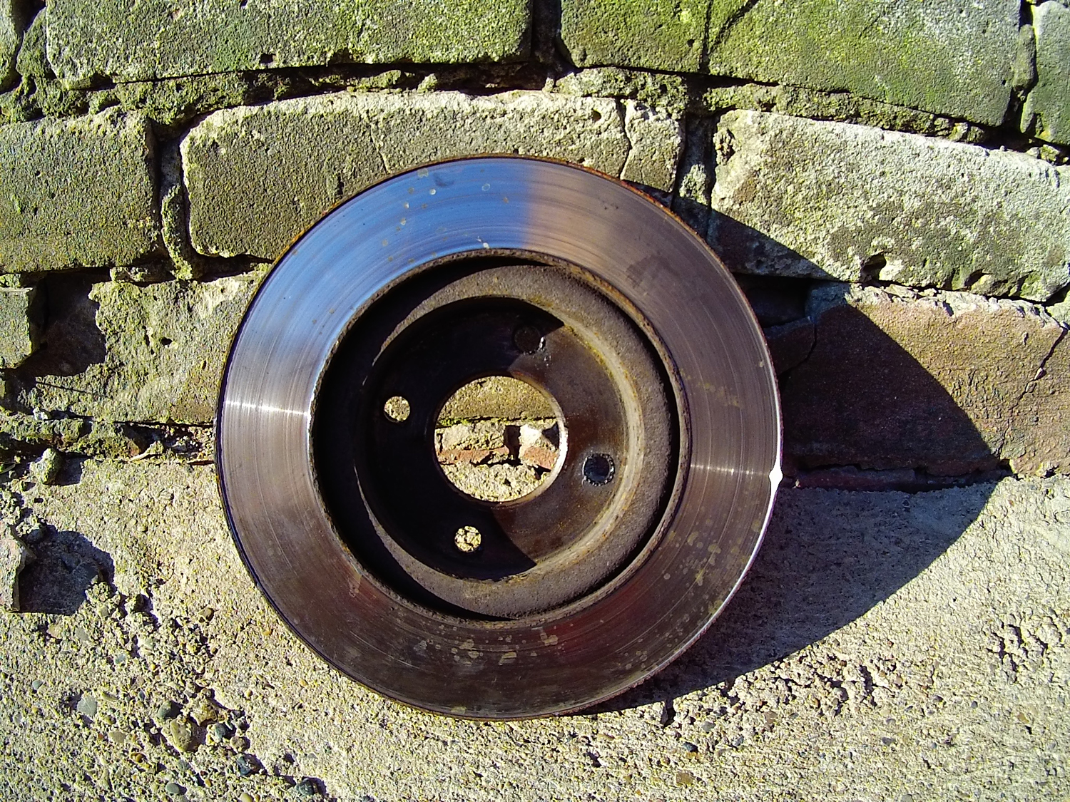

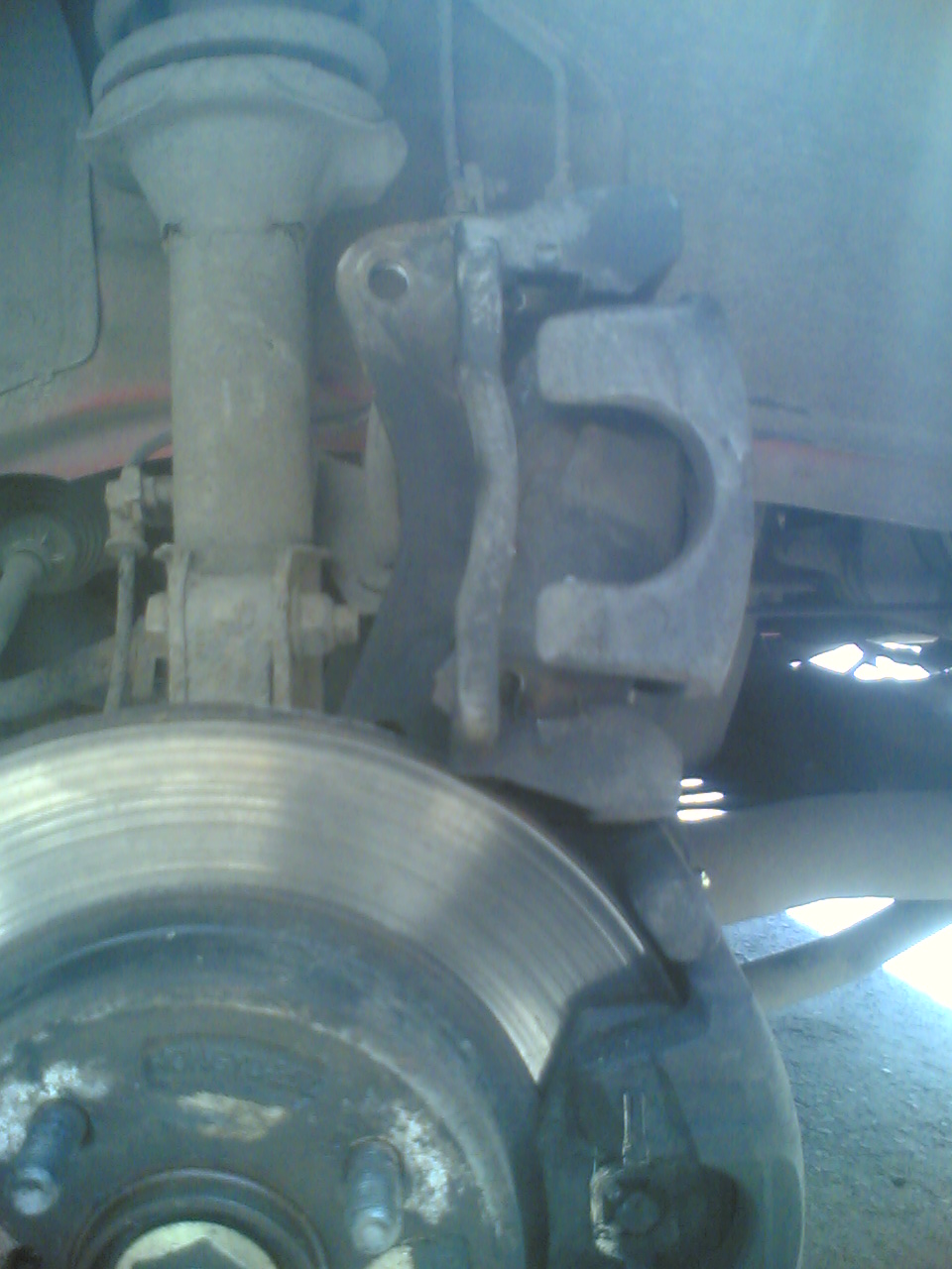

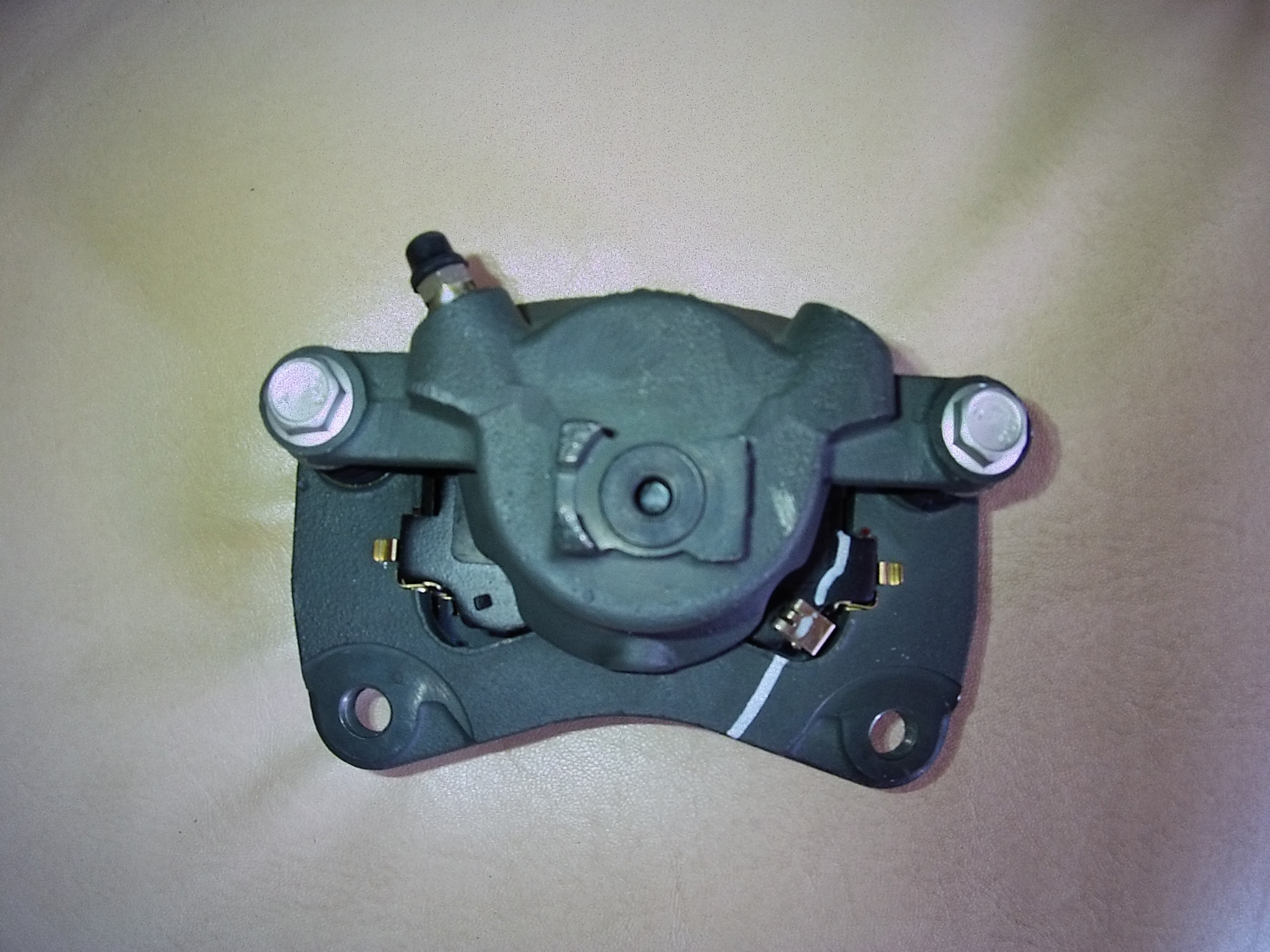

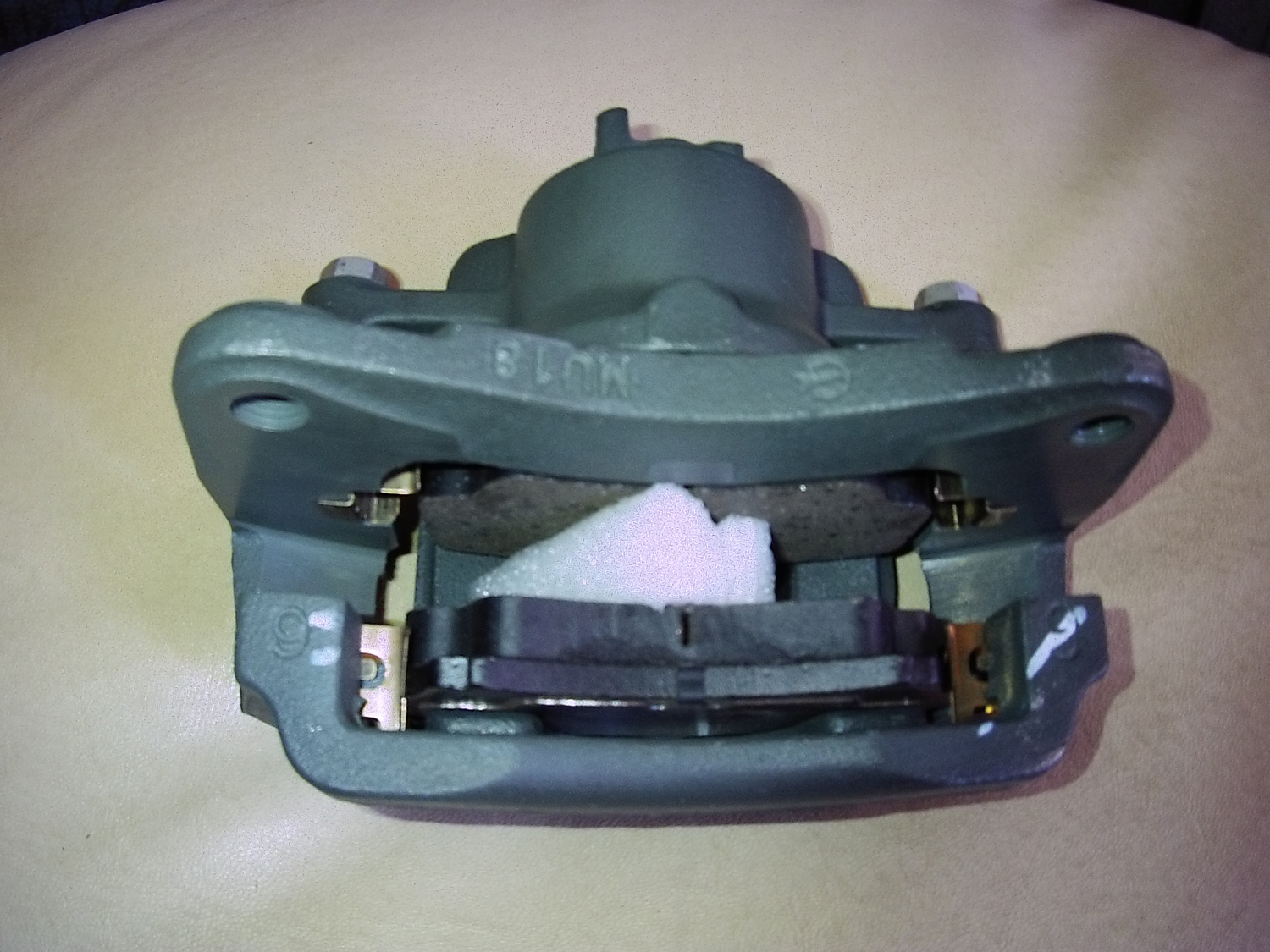

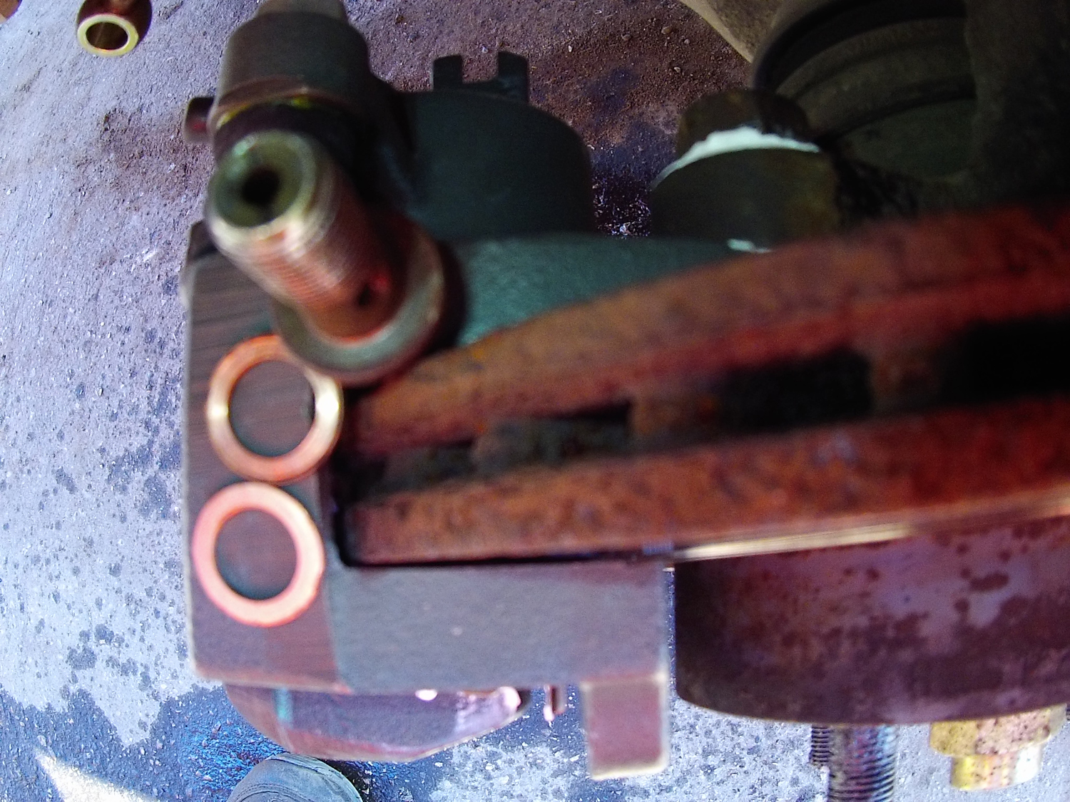

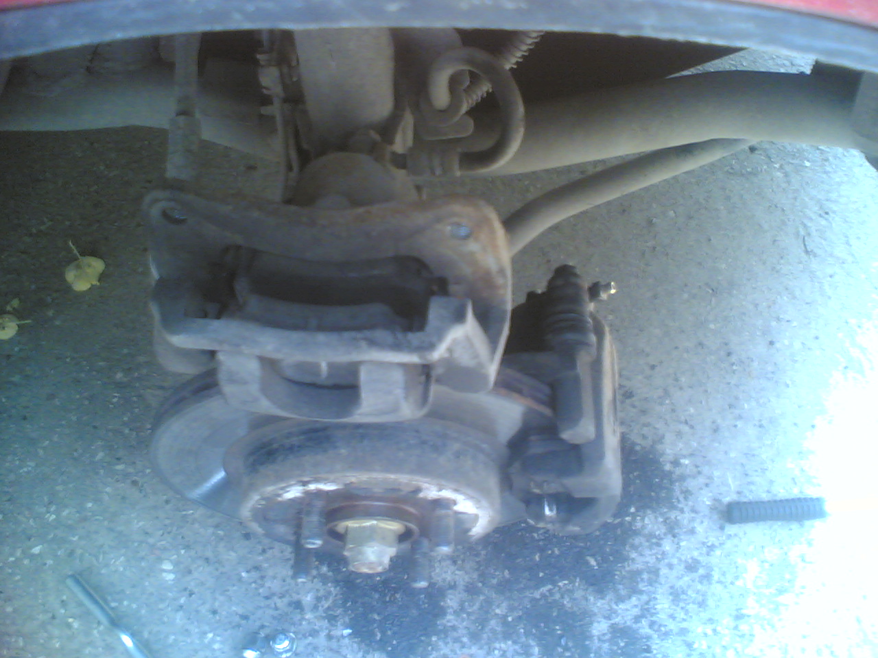

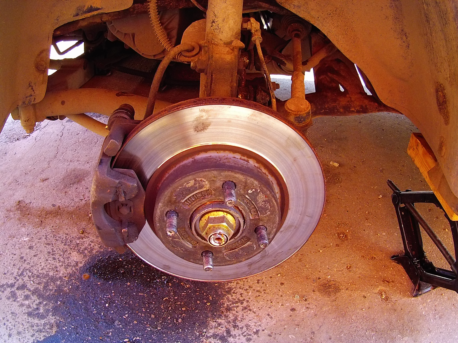

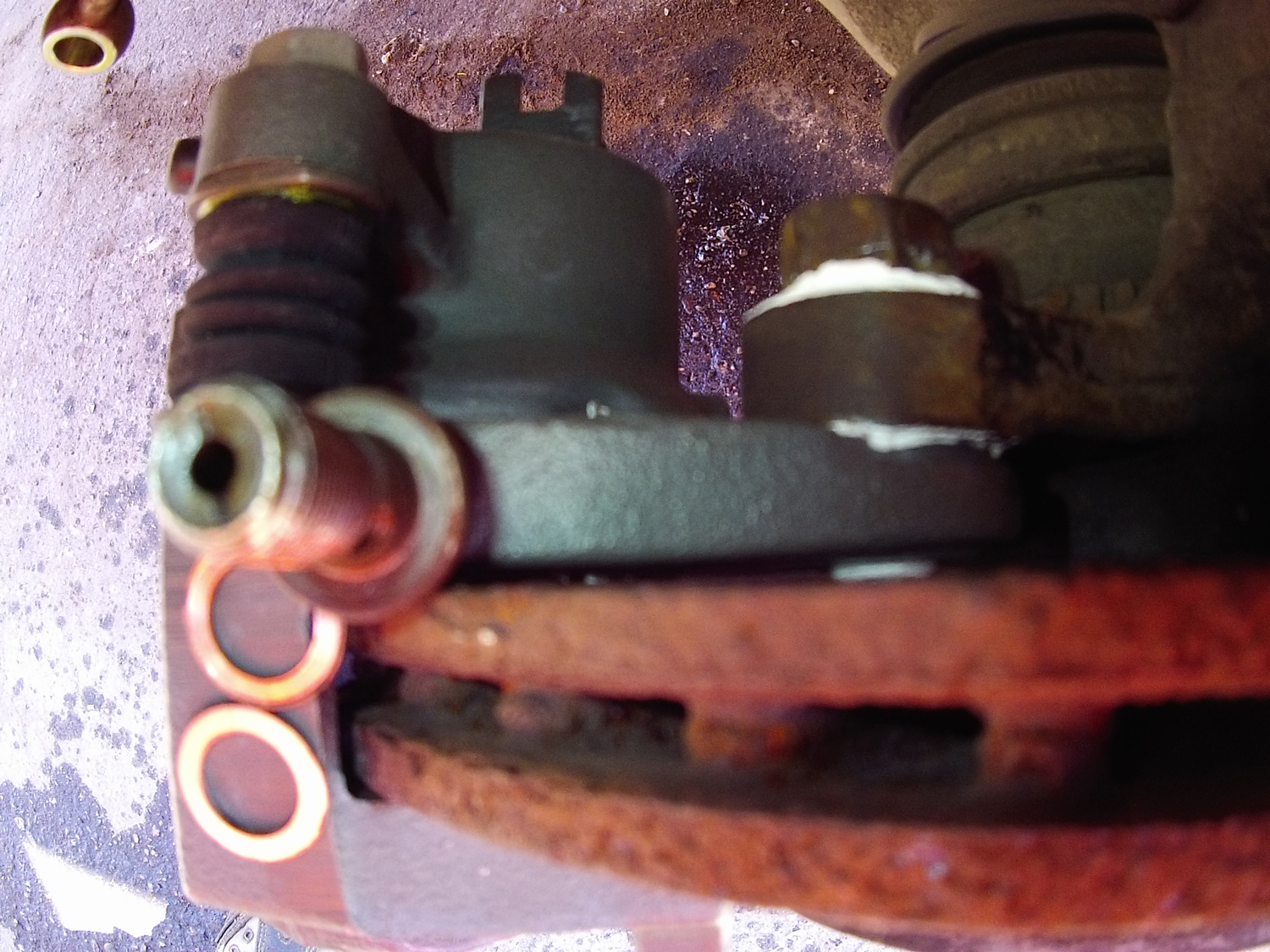

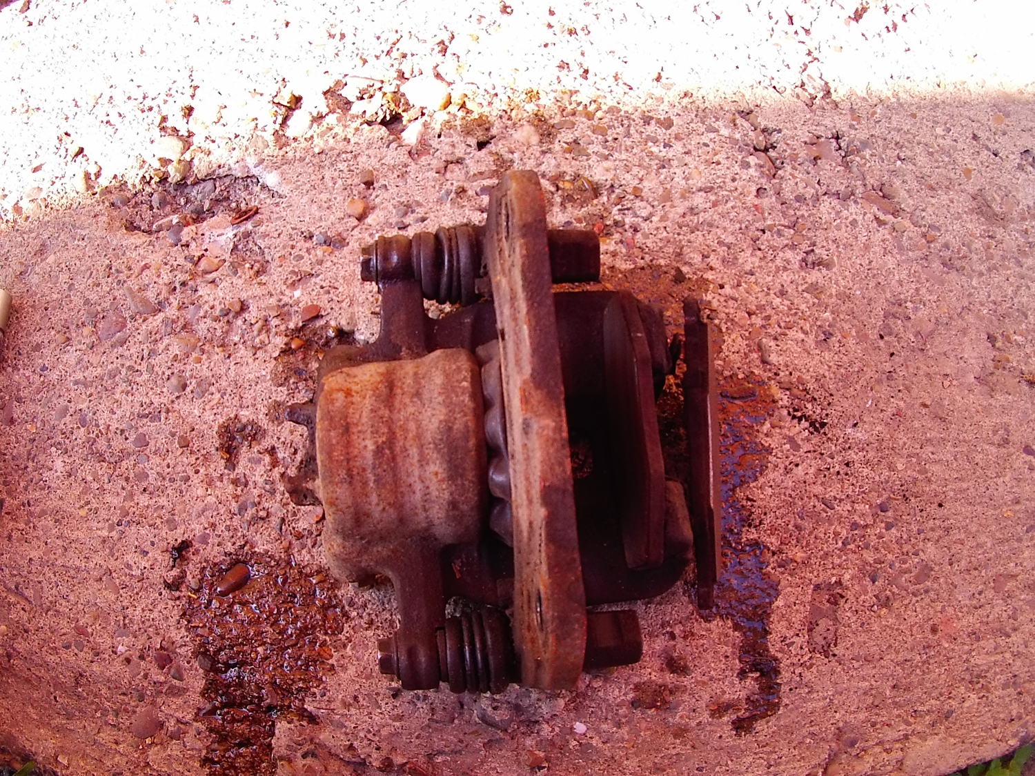

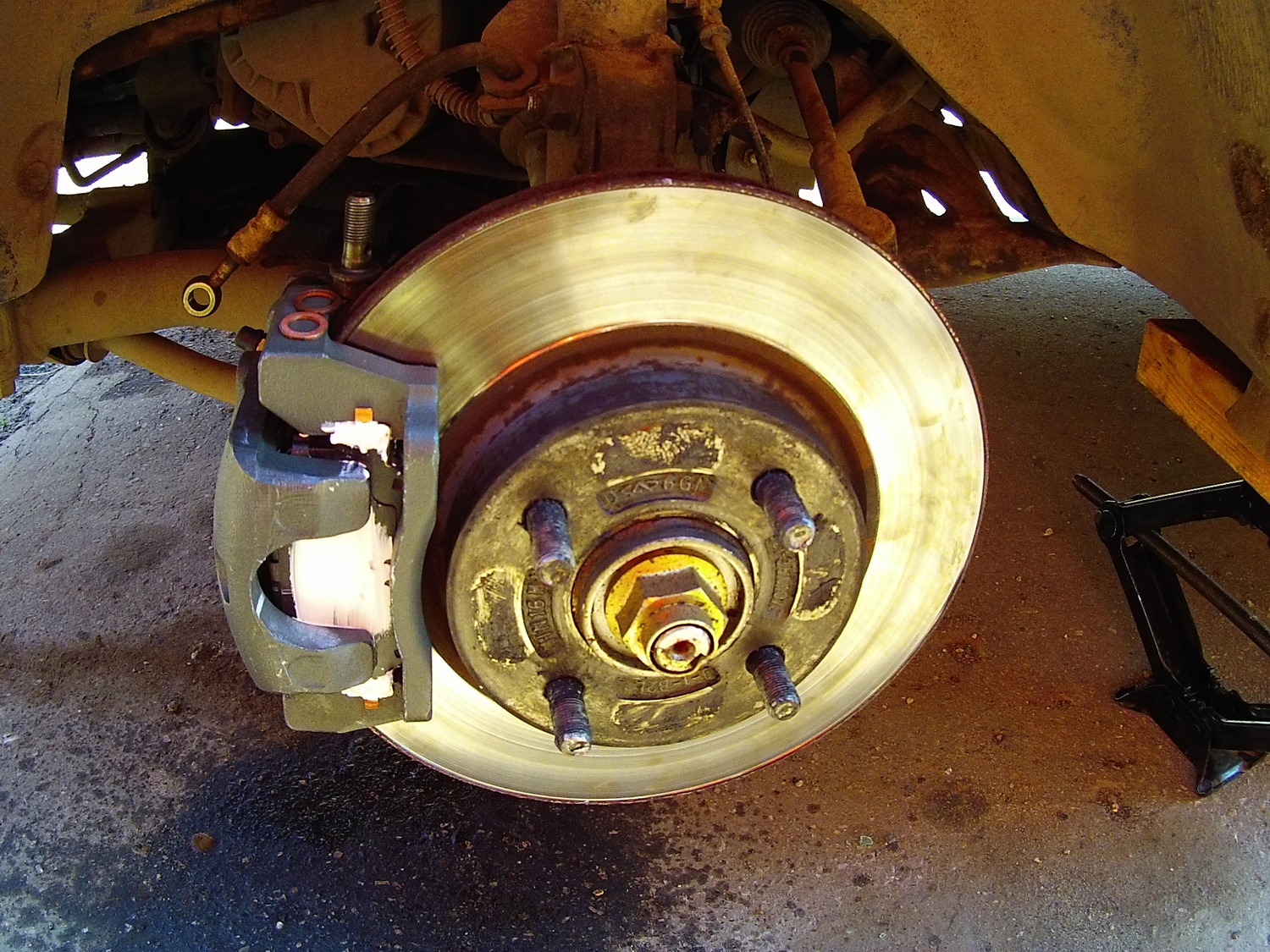

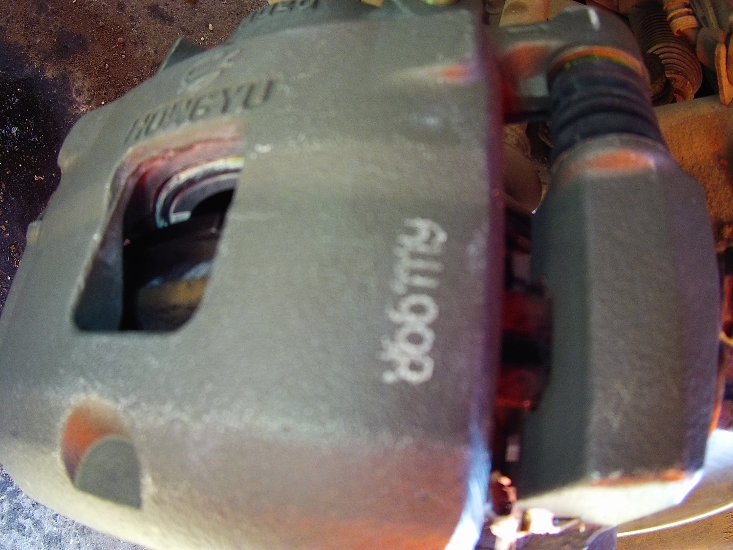

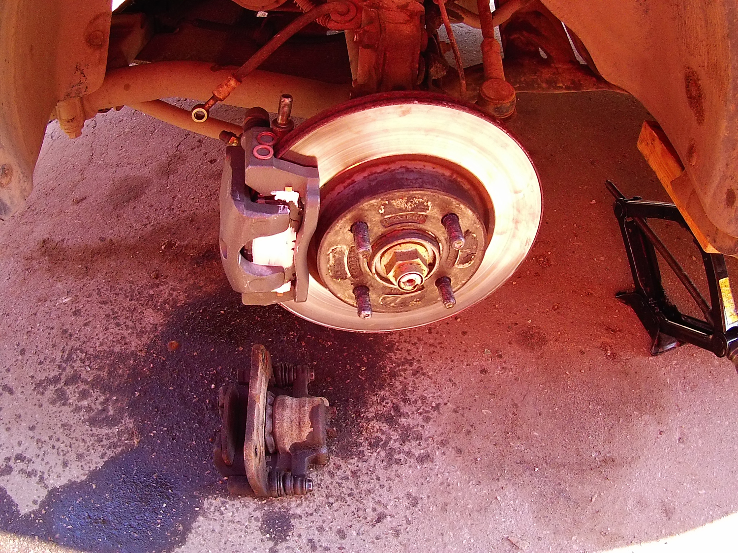

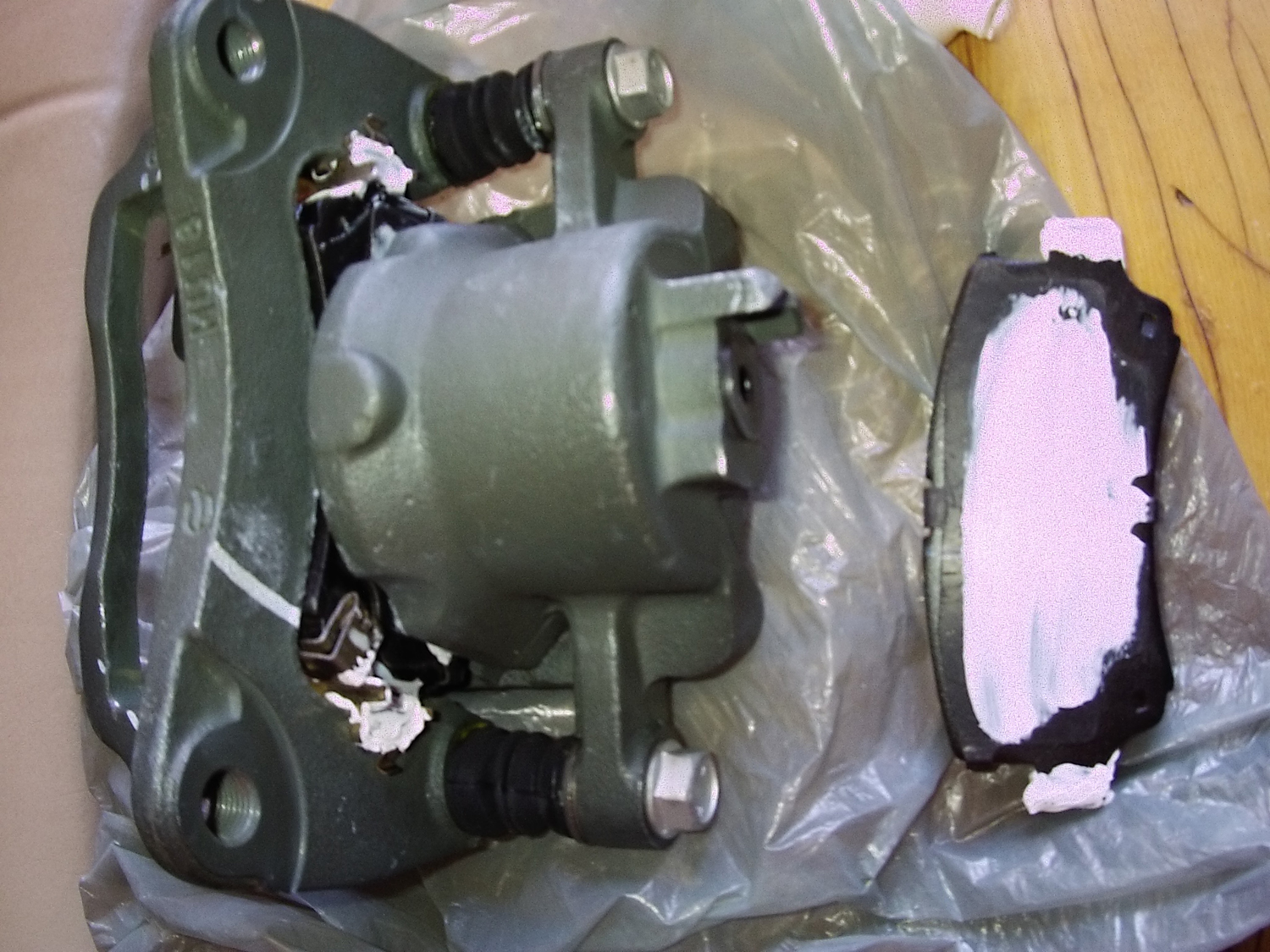

Ну вот наконец и дошли руки что-бы заменить левый суппорт.Суппорт прислали еще в последних числах июня, но смог поменять его только 7 июля, трудностей особых с перестановкой не возникло, единственный нюанс, так как диск у меня сношен и имеет 0,5мм буртик по канту диска, то возникла небольшая сложность чтобы вставить диск между колодок(если диск новый то данной проблемы не будет),но путем легких покачиваний тормозного диска из стороны в сторону все встало на место. На данный момент машинка проехала на новом суппорте уже около 600 километров. Каков вывод, думаю что суппорта полностью взаимозаменяемы и скорее всего не возникнет проблем и в будущем с заменой тормозных дисков.
Востаннє редагувалось Mythbusters в Нед липня 14, 2013 11:22, всього редагувалось 1 раз.
Нед липня 14, 2013 10:52
З нами з: Чет серпня 25, 2011 20:03
Повідомлень: 16
Звідки: Россия,Нижний Новгород
Автомобиль: Chery QQ6(S21)
Сам процесс замены суппорта...
Нед липня 14, 2013 11:09

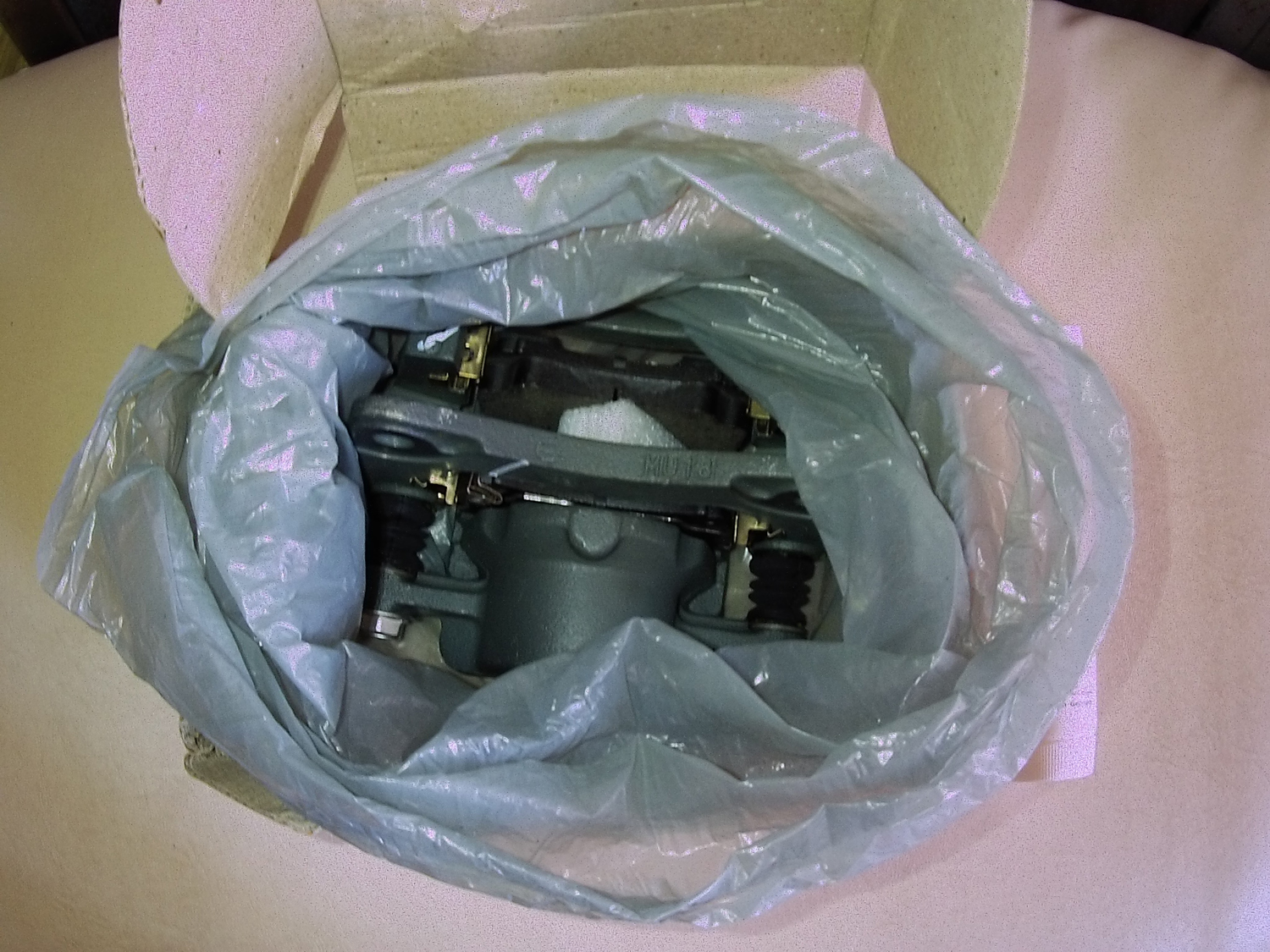

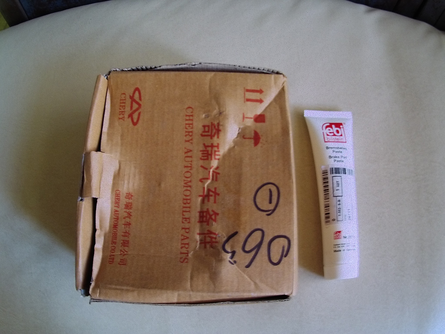

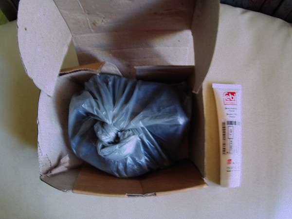

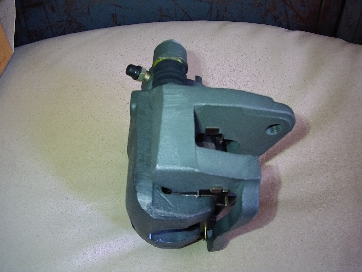

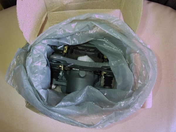

Новый заказанный суппорт S21-3501050....Колодки идут в комплекте....
