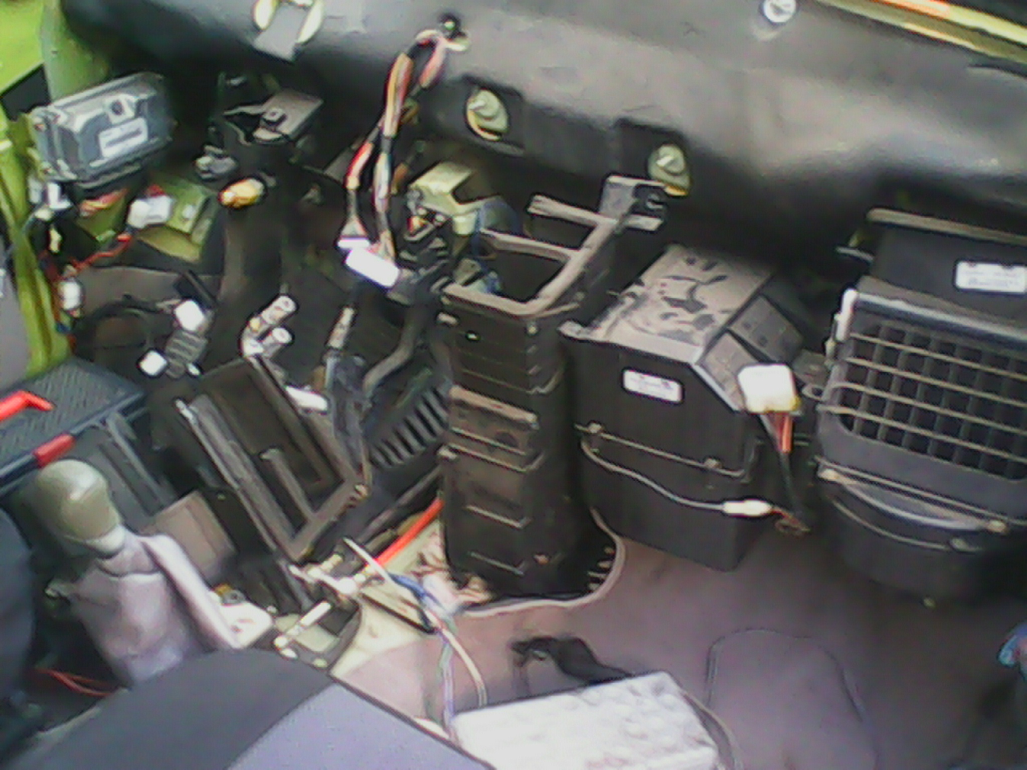

Штобы поменять радиатор печки надо : снять торпеду , руль , педаль газа , открутить печку всборе с кондиционером , если выпускать охладитель кондиционера то открутить трубки кондиционера , если нет то окуратно немного отодвинуть корпус печки вместе с кондиционером и разобрать его , достать радиатор , собрать в обратной последовательности . Если потёк радиатор печки ( а текёт он восновном из-за того что выламывается патрубок) то его лучше заварить , там такая конструкция что будет ломать патруби и дальше .

Повідомлення Re: Печка, система охлаждения двигателя
будет выглядеть приблизительно так))) кондер не спускал. под капотом отпустил и печка отошла в салон
