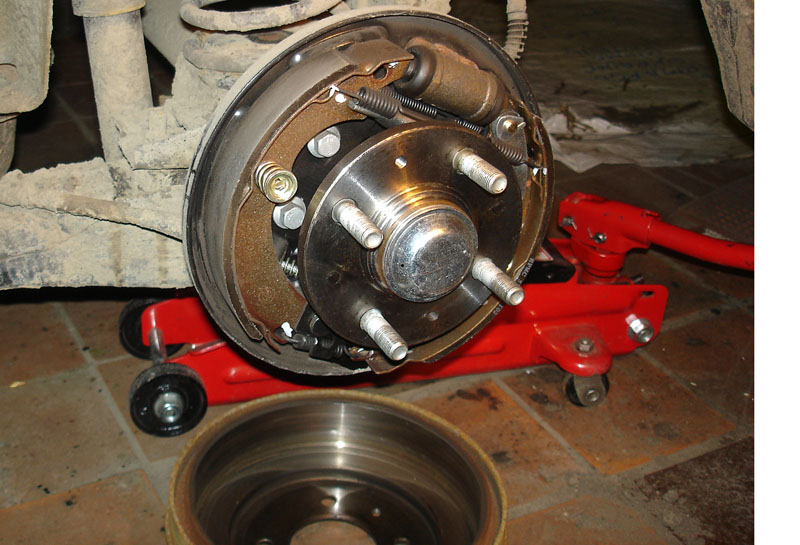

Повідомлення Re: Тормоза
Для улучшения тормозов, раз в 8-10тыс. подвожу задние колодки. Вывешиваю машину на подъёмнике и через смотровые окошки, специальной отверткой, развожу эксцентрик до того момента, когда колесо(торм. барабан) начинает затирать колодками. Повторяю процедуру с другой стороны. При этом ручник затягивается максимум на пять щелчков, а держит уже на трёх. Эфект от этих телодвижений весьма заметен и на рабочей торм. системе (машина останавливается как вкопанная).
P.S. Для тех, кто давно не "лазил" в задние торм. барабаны, думаю прийдется их снимать и разрабатывать эксцентрики, которые разводят колодки, иначе через окошки вы нечего не добъётесь.
Подробнее можно? Какой эксцентрик и какое окошко?
Вів вересня 10, 2013 20:50
Можно.Однако хочу уточнить.Это твое личное фото?
Вів вересня 10, 2013 20:54
Повідомлень: 1469
Звідки: Russia, Kursk
Да моё.
Вів вересня 10, 2013 20:56
Понятно.Тогда Серега,бери маленький крючек (типа пенцэта) и крути шестерню с обратной стороны барабана.
